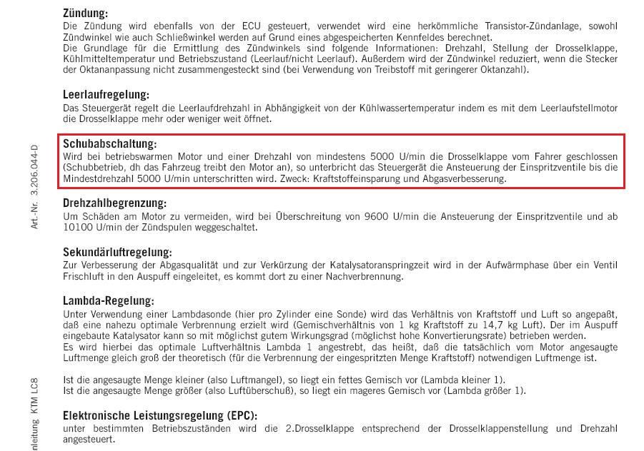

Sicher das die Adv ne Schubabschaltung hat? Bin mir da nicht so ganz sicher.
Nach den Originalunterlagen von KTM ist die Schubaschaltung nur bei Drehzahlen über 5.000 U/min aktiv.
(Quelle = Originalreparaturanleitung für alle LC8 Modelle 2003 - 2006)
Ob dies bei den neueren EFI Modellen (2007/2008) auch so ist kann ich nicht sagen.

HotFireOffline
Anmeldungsdatum: 11.04.2007
Beiträge insgesamt: 3677
Alter: 49
HABE FERTIG
BeitragVerfasst am : Do, 14. Aug 2008, 9:03    Titel: Antworten mit Zitat
Frank RD04 @ Do, 14. Aug 2008, 9:21 hat folgendes geschrieben:
Ja auch bei der 2007/2008 ist das so:
 Dateigröße:  123.55 KB
 Angeschaut:  940 mal
