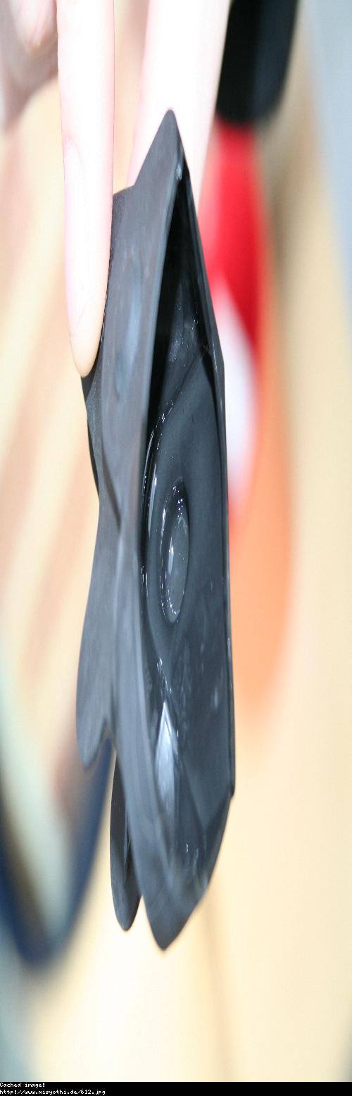

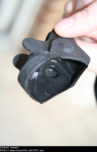

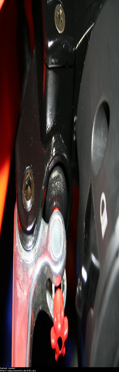

Mir drängt sich langsam der Eindruck auf,
KTM sollte SCHNELLSTENS handeln!!!!! Rolling Eyes Rolling Eyes Rolling Eyes
Die SCHON 400km "alte" 990er, meiner Freundin ist ebenfalls undicht:angry:
Die Kupplungspumpe spritzt mit Oel um sich es scheint wohl die Regel zu sein???
Was sagt die Firma Sommer zu dem Thema????
SOMMER KTMOffline
Anmeldungsdatum: 28.05.2003
Beiträge insgesamt: 702
BeitragVerfasst am : Fr, 24. März 2006, 16:55    Titel: Antworten mit Zitat
fazer1000binich @ Fr, 24. März 2006, 14:23 hat folgendes geschrieben:
möglicherweise ist eine Überfüllung die Ursache. Bitte prüfen lassen, ob bei demontiertem Deckel der Pegel ca 4mm unter Oberkante Deckel liegt.
Wenn der Pegel höher ist, ist das schwitzen (allerdings kein spritzen) durch die Ausgleichsbohrung (durch Erwärmung) vorprogrammiert.
Diese Position bewirkt aber keinen Ausfall der Kupplung.
Wir drücken die Daumen, dass es nicht mehr ist. Bitte mit dem Händler (sind wir das??) Kontakt aufnehmen.
mit sportlichen Grüßen SOMMER KTM Rainer Kroll
fazer1000binichOffline
Anmeldungsdatum: 12.02.2006
Beiträge insgesamt: 365
BeitragVerfasst am : Fr, 24. März 2006, 17:06    Titel: Antworten mit Zitat
Danke für die Info.....jaaaa
ihr seid es Smile Smile
Nun, ich denke, es ist schon eher eine Undichtigkeit.
Für ein "Schwitzen" ist einfach zu viel ausgetreten.
Habe gerade den Füllstand gemessen - 7 bis 8 mm unterhalb des Behälterrandes.
Michael
hier noch einige Bilder von der Sache...ich hoffe, so wird es deutlicher
