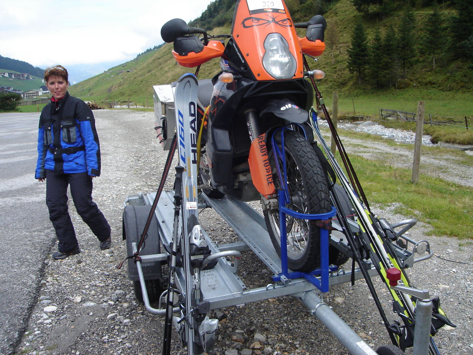

BeitragVerfasst am : Sa, 12. Nov 2005, 22:26    Titel: Antworten mit Zitat
die einfachste Lösung
da setz nix auf und hat nur 27,- gekostet :-)
 Dateigröße:  451.71 KB
 Angeschaut:  690 mal
