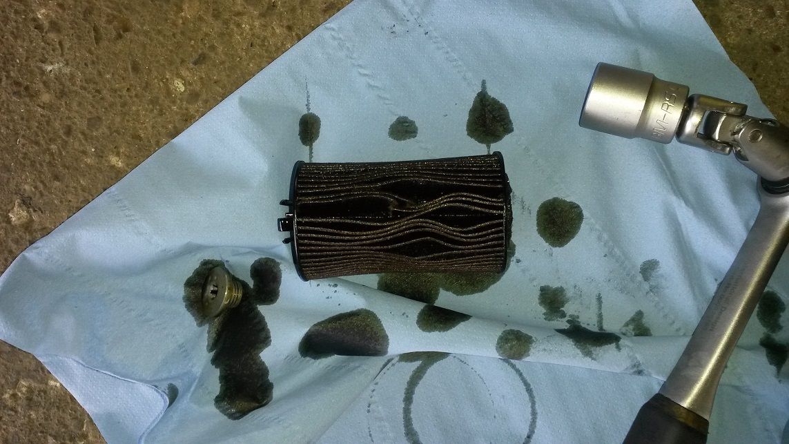

Bau mal den Papier-Ölfilter aus.
Ist dieser zusammengezogen oder die Beschriftung weg (beim original KTM FIlter), ist das ein Indiz für Simmering an der Wasserpumpenwelle.

Wie sieht den dein Öl aus?? Ist es hell !! Siehst Du in deinem Kühlwasser – Ausgleichsbehälter grau brauen Ablagerungen, das deutet dann auf eine undichte Wasserpumpenwelle hin!!

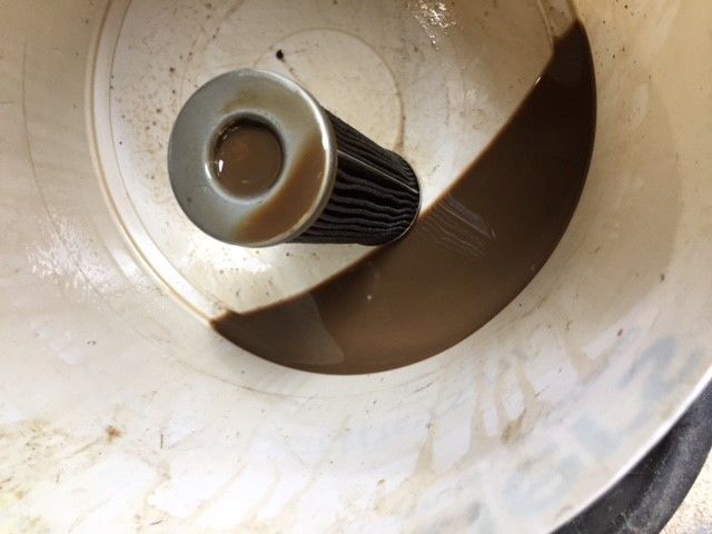

Hallo Borsti,
Das Wasser ist auf jedan Fall im Öl. Und mittlerweile im Eimer.
Mein Öl Filter ist nicht so wellig wie auf dem Bild aber es geht in die Richtung.
Die Frage die sich mir stellt ist ob es noch eine Ursache abgesehen von der Wasserpumpenwelle geben könnte!? Kurzfahrten sind dabei auch ausgeschlossen Wink
