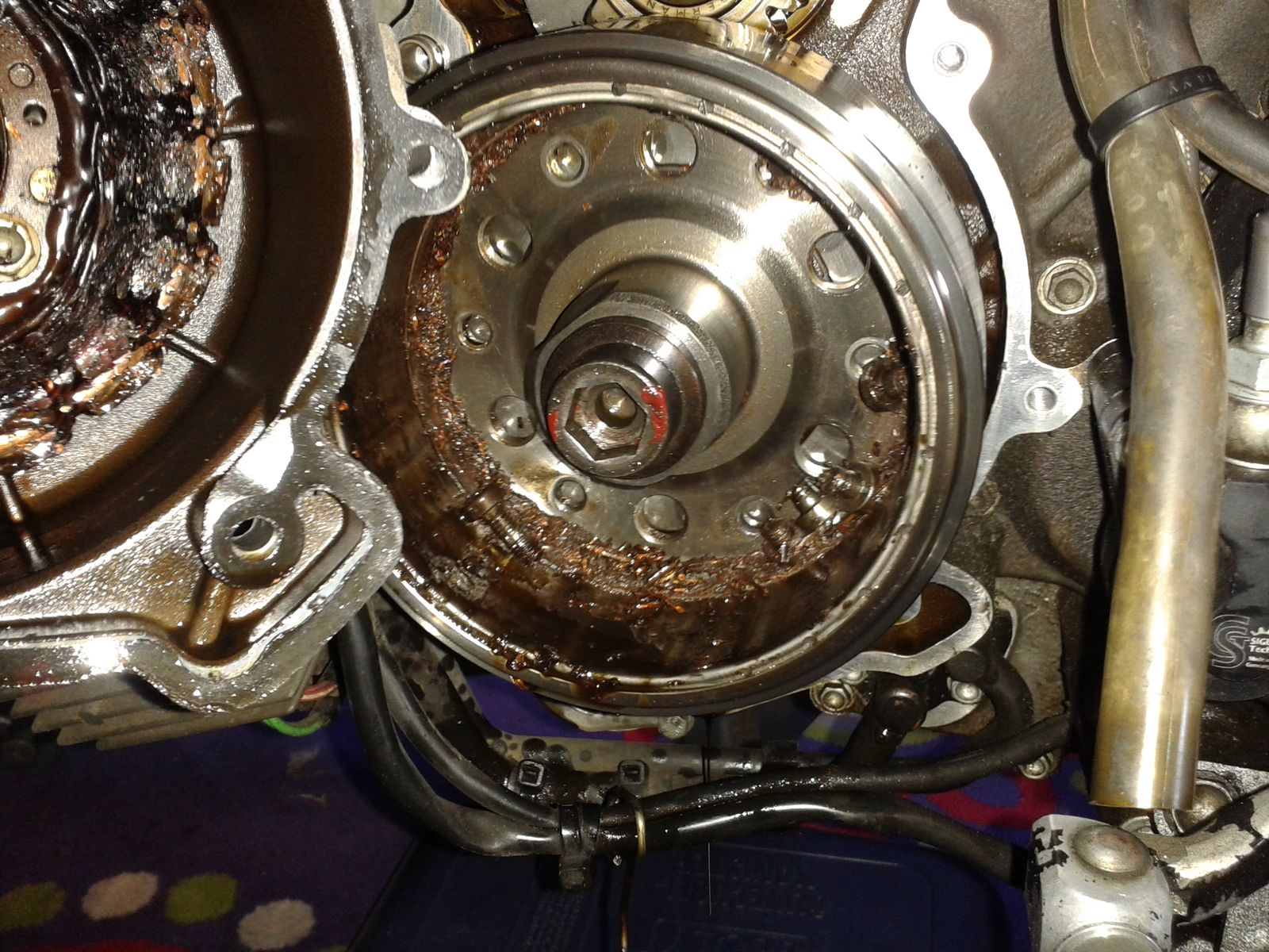

Soo nun bin ich heute mal zu meiner ADV gekommen.
Schrauben vom polrad sind raus und teilweise abgerissen und haben die lichtmaschine geschrottet :-(
Siehe Bild
Lima Schrott
 Dateigröße:  373.37 KB
 Angeschaut:  719 mal
Es kommt immer anders als man denkt... Mr. Green
BenzinschnüfflerOffline
Anmeldungsdatum: 21.05.2003
Beiträge insgesamt: 6375
Alter: 22
MXC 525, 2005
HP2 1200, 2009
BeitragVerfasst am : Sa, 28. Sep 2013, 19:00    Titel: Antworten mit Zitat
Hellcat @ Sa, 28. Sep 2013, 18:18 hat folgendes geschrieben:
Siehe Bild
Fehler ist längst bekannt. Es gibt sogar eine ? in welcher der Fehler von KTM beschrieben wird und wie er behoben werden soll. Leider haben sich nicht alle Mechs daran gehalten (wie mein damaliger auch).
der Benzinschnüffler
HellcatOffline
Anmeldungsdatum: 06.04.2007
Beiträge insgesamt: 927
 →  71.000 km
BeitragVerfasst am : Sa, 28. Sep 2013, 19:50    Titel: Antworten mit Zitat
Nun, das hilft mir nicht weiter. Mir hat der KTM Händler, wo ich meine ADV gekauft habe, gesagt das alle Updates gemacht wurden. Nun liegt der Kauf 5 Jahre zurück. Kann ich wohl nicht reklamieren.
Ich habe beim zerlegen gesehen das im Öl Kupfer-Abrieb ist. Liegt jetzt alles voll mit Abrieb und könnte den Motor schrotten? Oder kann ich bedenkenlos alles reparieren und weiter fahren?
Anlasserfreilauf will ich auch noch prüfen. Muss aber erst die passenden schrauben besorgen zum polrad abziehen.
Wahrscheinlich ist der anlasserfreilauf auch defekt. Ich kann es in beiden Richtungen drehen. :-(
Habt ihr sonst noch einen Tipp? Neuer Motor? Kommt das günstiger?
VG Markus

max950Offline
Anmeldungsdatum: 17.11.2006
Beiträge insgesamt: 352
 →  82.000 km
BeitragVerfasst am : Sa, 28. Sep 2013, 22:17    Titel: Antworten mit Zitat
Ach Kacke Markus, vor allem so unglücklich unnötig !
Der Schaden ist hier mehrfach besprochen worden, soweit ich weiß ist
Reparatur immer gelungen trotz erheblicher Späne wacko .
Für den schweineteuren Anlasserfreilauf hat wer eine günstige Alternative gefunden: SuFu . . .
LiMa-Deckel hab ich noch komplett liegen, kannste haben zu Selbstkosten.
Schick ne PN wennste willst.
Gute Besserung,
Markus

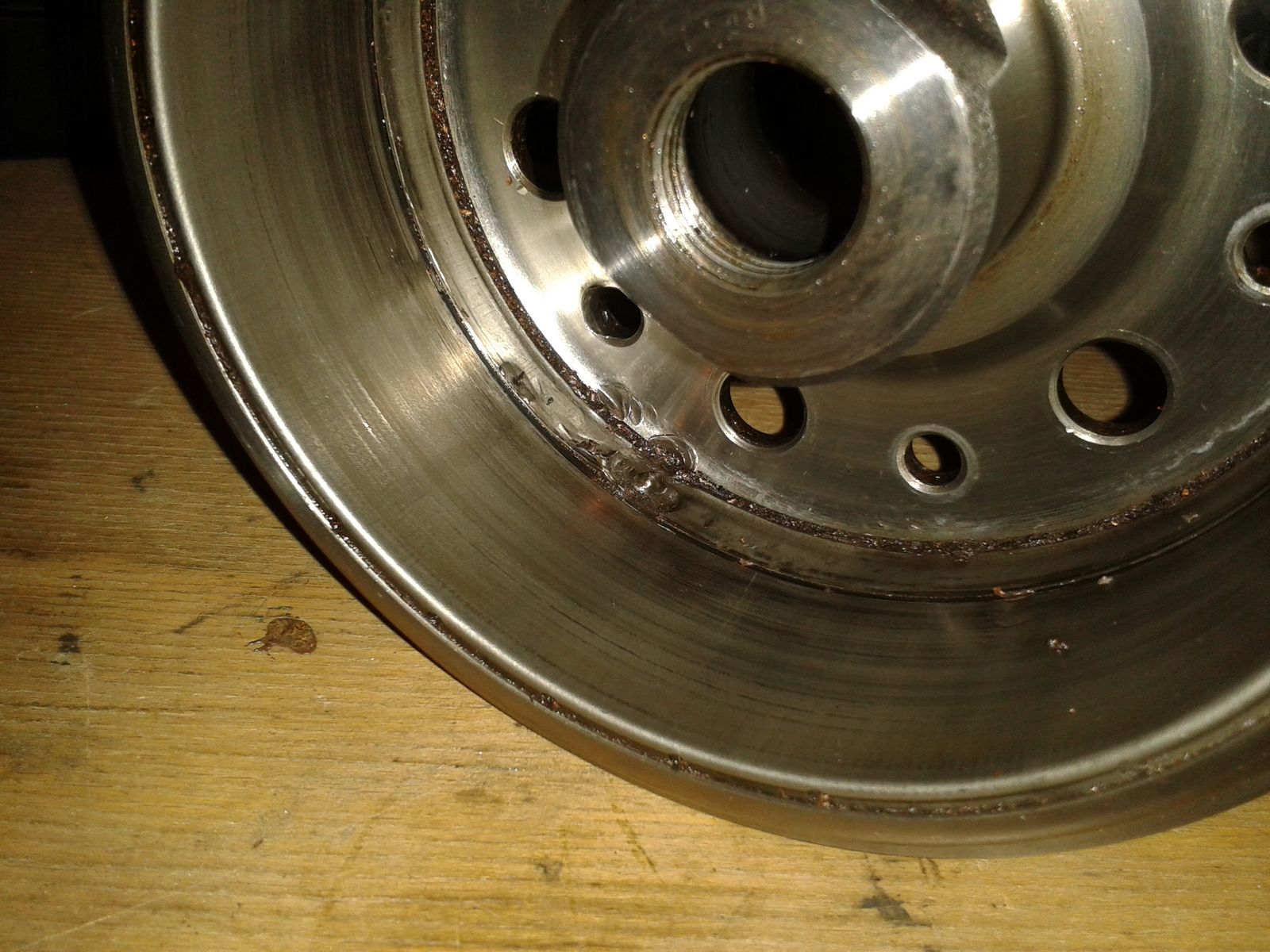

HellcatOffline
 →  71.000 km
BeitragVerfasst am : Mo, 30. Sep 2013, 16:55    Titel: Antworten mit Zitat
Hallo zusammen!
Ich habe das polrad gerade demontiert. Anlasserfreilauf ist optisch wie neu. Die umlaufende Feder ist intakt und sonst auch nix zu sehen.
Das polrad dagegen hat eine tiefe umlaufende Nut bekommen. Bestimmt von der schraube.
Dann sind da noch tiefe Macken. Siehe Foto. Reicht es das ganze glatt zu schleifen und wieder einbauen? Oder gibt es da bedenken?
VG Markus
Macken und eine tiefe riefe
 Dateigröße:  270.4 KB
 Angeschaut:  691 mal
