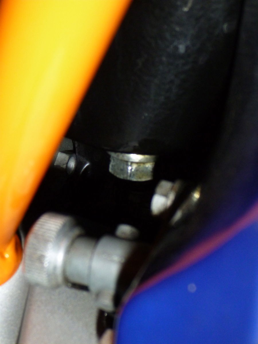

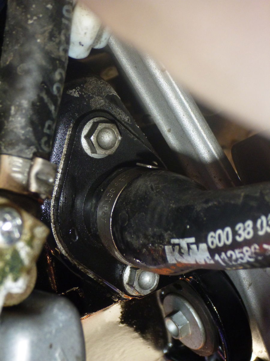

Ich war am 12.3. mit meiner Kathi zum 22.500 km Service beim "Freundlichen". ADV 990S, 2007
Danach ca. 200 km gefahren und dann wegen viel Arbeit 4 Tage das Bike am Seitenständer in der Garage abgestellt. PLÖTZLICH EIN ÖLVERLUST, AM BODEN EIN KLEINER ÖLFLECK!!!
Kann die Herkunft sehr schlecht beschreiben, habe aber Fotos gemacht. Die
Bilder sind am Boden liegend von links unten gemacht worden, d.h. von Seite des Zündungsdeckels, schräg nach oben.
Bin kein Mechaniker, da gibt's einen dicken Schlauch, der nach oben führt, dort, an der Befestigung scheint`s leicht feucht zu sein Sad
Kann es aber auch nur an zu viel Öl, nach dem Service liegen?
Im Voraus - Danke für eure Geduld Fachkompetenz,
Michael
Ich hoffe, gut ersichtlich

Das ist der Öltank von unten. Beim Ölwechsel kommt da ein neues Filtersieb mit Dichtung rein. Falls der Dichtring bei der Montage beschädigt wurde, könnte es hier lecken.
Bevor Du irgendwas machst oder reklamierst würde ich hier erst mal alles trocknen und säubern.

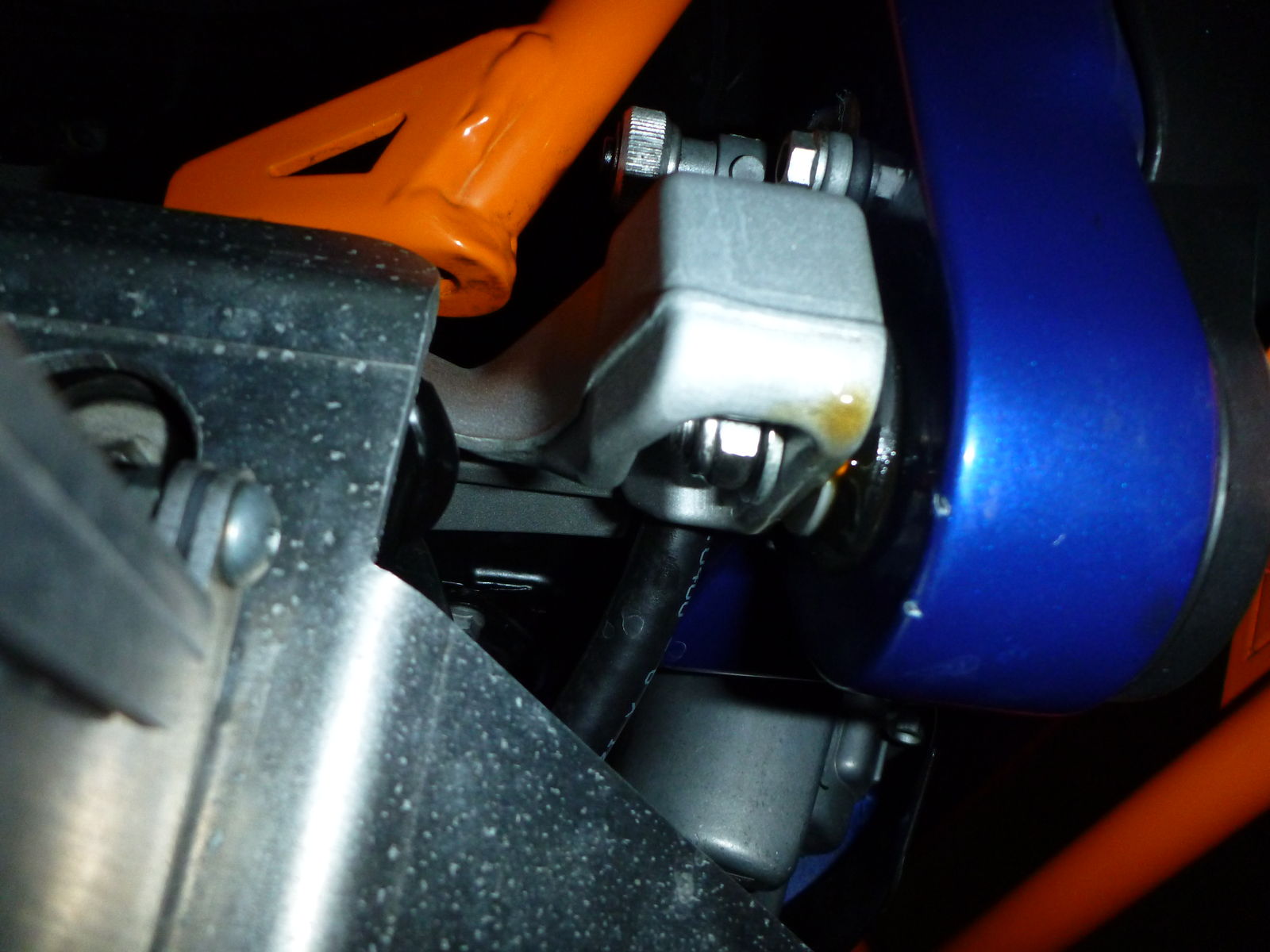

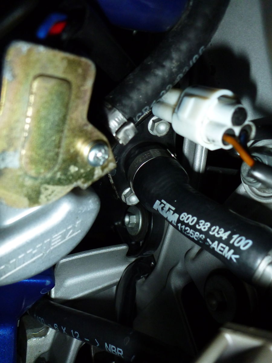

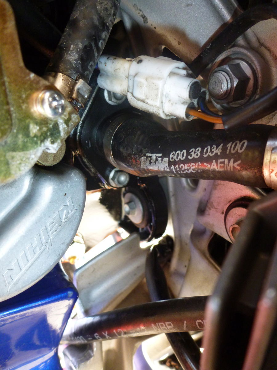

Hab die Kathi jetzt mal brav gewaschen.
Die Schrauben mit dem "Ölsieb und dem Unterdruckventil" war es Gott sei dank nicht, die Schraube die davor ist, lt.Betriebsanleitung die Ölablassschrsube dürfte lecken.
Bitte berichtigt mich, wenn ich falsch liege. Versuch dass auf den neuen Fotos zu verdeutlichen!
DÜRFTE SCHÖN TROCKEN SEIN .-)
 Dateigröße:  132.43 KB
 Angeschaut:  851 mal
VON DER SCHRAUBE TROPFT ES SCHEINBAR
 Dateigröße:  92.4 KB
 Angeschaut:  832 mal
HIER SAMMELT SICH DAS ÖL DANN UM SPÄTER AUF DEN BODEN ZU TROPFEN
 Dateigröße:  195.99 KB
 Angeschaut:  849 mal

Ja also, Du hast das Leck ja jetzt lokalisiert. Dann zieh die Schraube vorsichtig nach und schau obs dicht wird.

Könnte reichen, aber wahrscheinlich tröppelt es weiter. Hatte ich auch schon. Unangenehm wenn´s weiter tröpfelt (nachdem man gerade neues Öl eingefüllt hat Mad ), denn dann muß das Mopped nach rechts auf die Seite gelegt werden......ne alte Matratze als Schutz drunter, damit das Öl von der Schraube wegläuft (im Tank natürlich!)....dann kann man nochmal aufmachen.
Wir......oder besser mein Schrauber, hat dann blauen Kleber (Loctide) auf das Gewinde der Schraube gestrichen und danach war es dicht. Wenn man nicht ganz korrekt sauber macht, nach dem Ölablassen, kann sowas passieren, oder aber die Beilage der Ablaßschraube ist verhunzt...... Sad !
