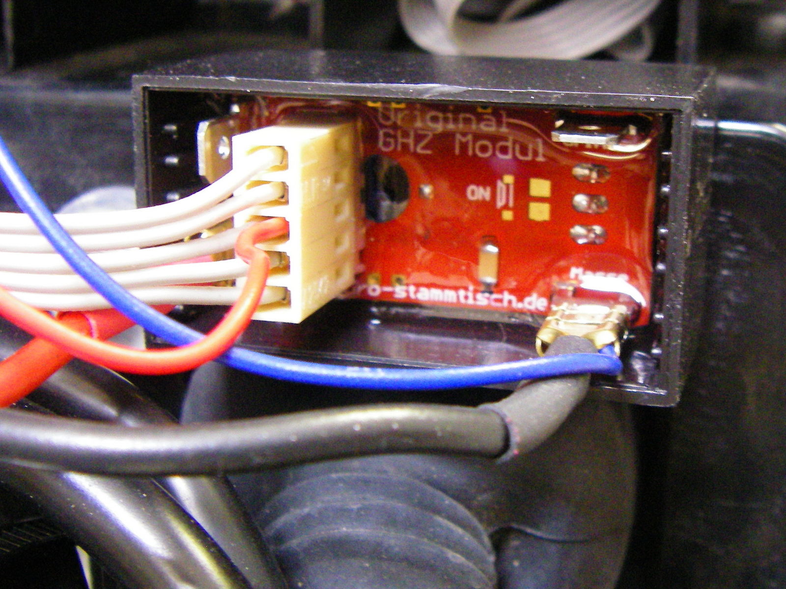

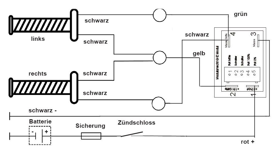

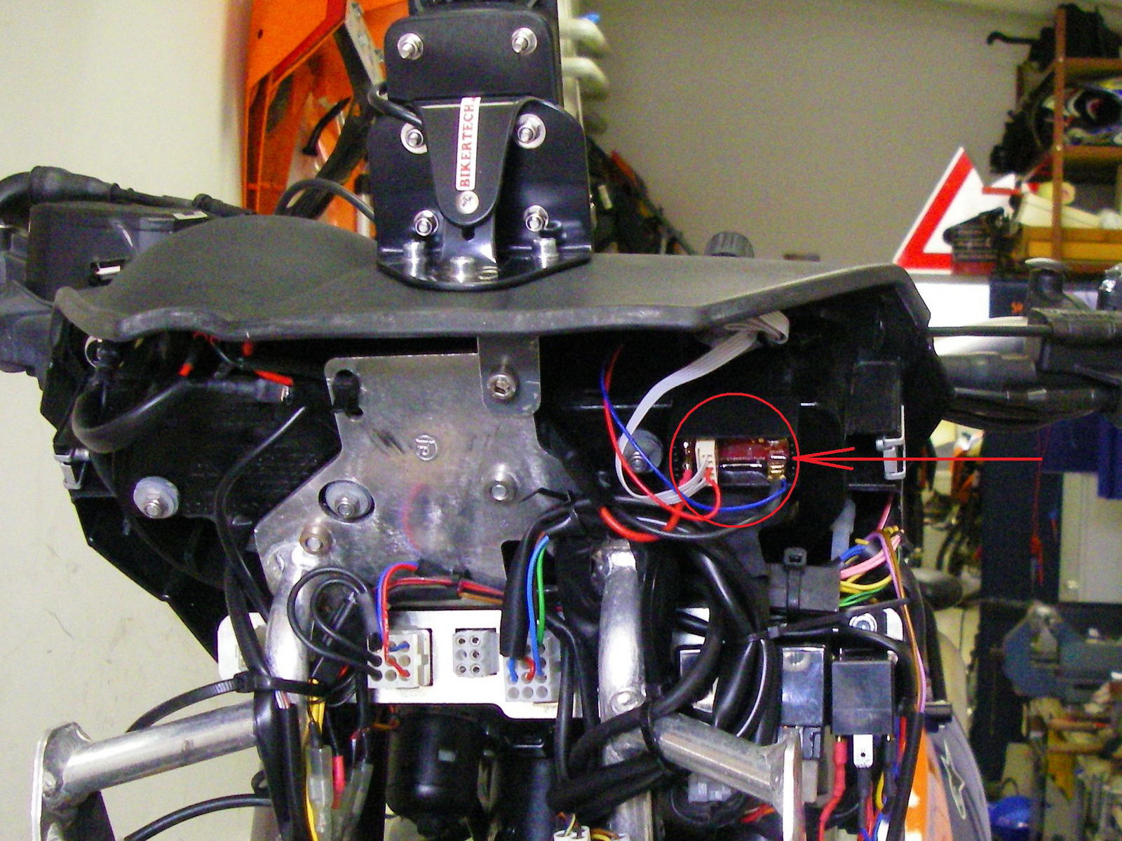

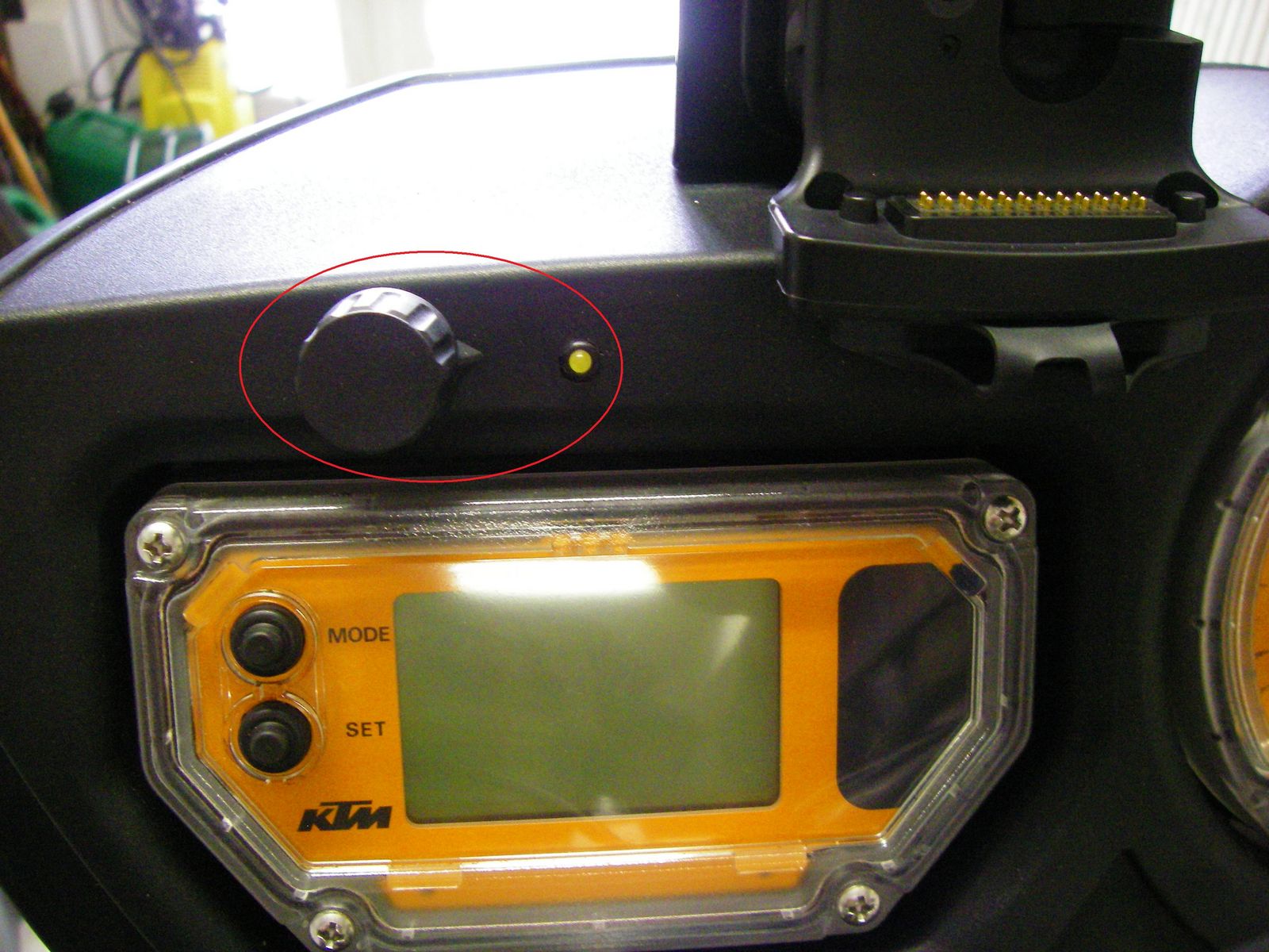

Für den Einbau der Heizgriffregelung vom http://Endurostammtisch Straubing brauchst Du 10 Minuten und ein Stück doppelseitiges Klebeband. Die regelt dann perfekt stufenlos.
Die beiden dünnen Kabel (bl + rt) sind für die Kontrolldiode. Die kannste auch weglassen, wenn zu kompliziert für Dich.
 Dateigröße:  338.94 KB
 Angeschaut:  675 mal
 Dateigröße:  350.34 KB
 Angeschaut:  665 mal
 Dateigröße:  51.81 KB
 Angeschaut:  648 mal
 Dateigröße:  254.82 KB
 Angeschaut:  663 mal

Ist die kleine gelbe Diode denn im Lieferumfang enthalten???
Leider nein !

Aber der Platz für das "Poti" bei BRB gefällt mir sehr gur. Schön eingebaut. Werde ich nachmachen demnächst
