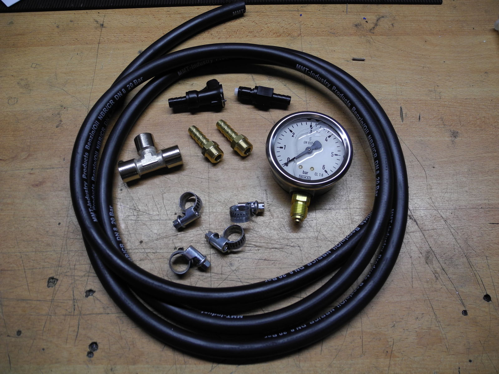

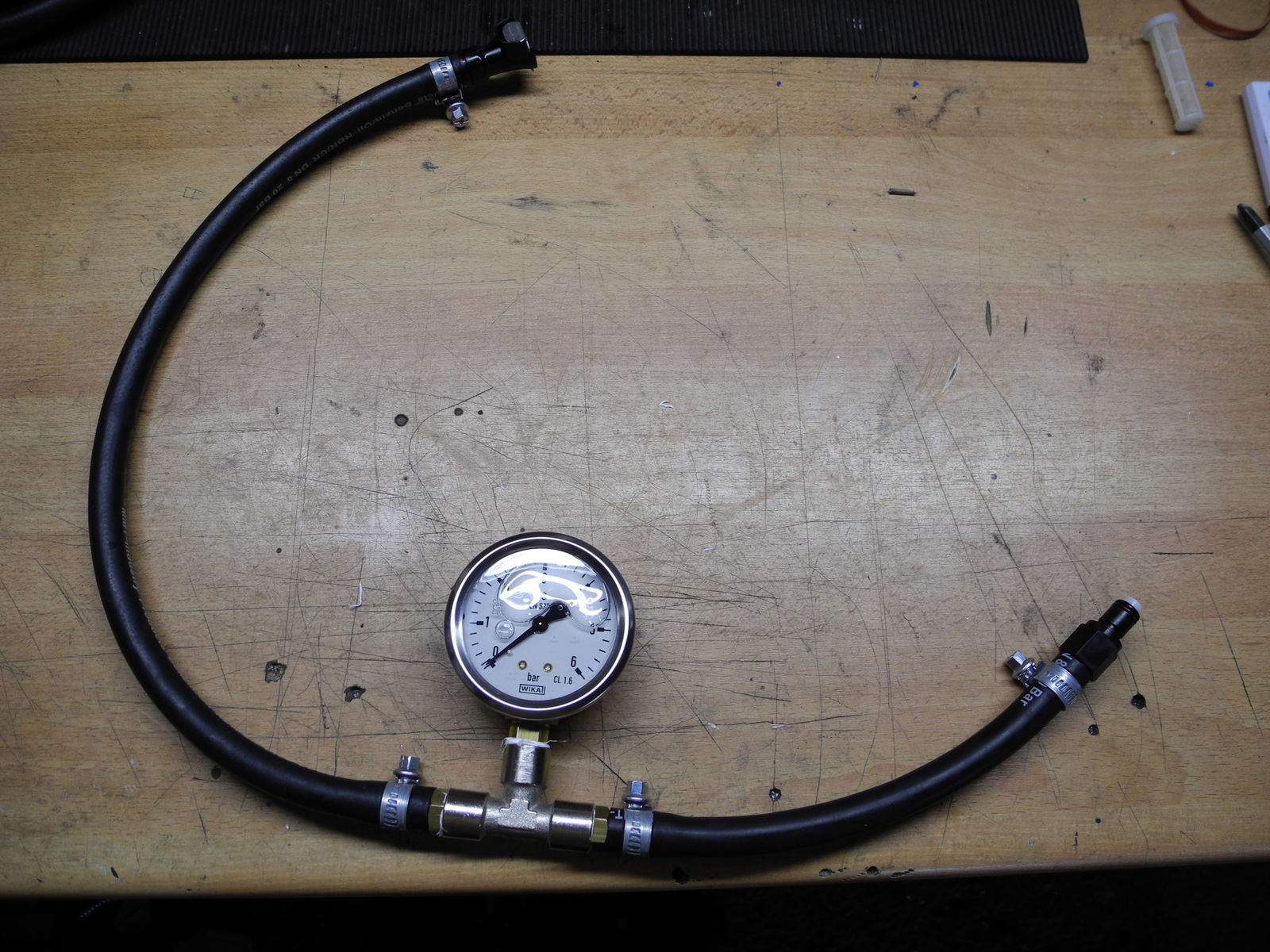

So, alles da. Hoffentlich passen die Schnellkupplungen.
 Dateigröße:  370.89 KB
 Angeschaut:  754 mal
 Dateigröße:  360.14 KB
 Angeschaut:  721 mal

Du Fuchs!!
Ne Teileliste mit Dimensionen wäre super.
Absolut zur Nachahmung empfohlen.

Nichts leichter als das Wink
1m Benzinschlauch 8 x 14 mm
4 Stk Schlauchschellen 12-20 mm
1 Stk Schnellkupplung 8 mm
1 Stk Messing T-Stück 1/4"
2 Stk Schlauchtülle 8 mm x 1/4" AG
1 Stk Glyzerin-Manometer 0-6 bar, 1/4" radial (z.B. Wika Typ 213.53)

Fühle dich umarmt und geknuddelt!!
