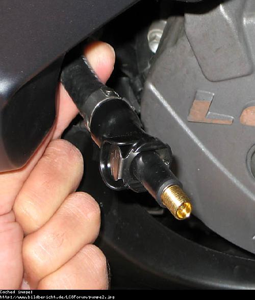

zuerst einmal benötigt man ein Autoreifenventil für schlauchlose Reifen in langer Ausführung:
Das Ventil sägt man unterhalb der Verdickung ab.
Es passt dann perfekt in den Benzinschlauch der Benzinpumpe und öffnet gleichzeitig (!) das Rückschlagventil des Schlauches.

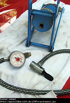

Als Manometer habe ich ein einfaches von einer 10-Euro-Fußpumpe gewählt:

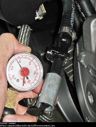

Jetzt nur noch den Schlauch des Manometers auf dem Ventil befestigen und die Zündung einschalten (die 2. pumpenseitige Öffnung des Manometers habe ich einfach mit einem zusatzlichen aufgepropften Autoventil verschlossen):
Tatsächlich zeigte bei mir das Manometer den vorgeschriebenen Wert von 3,5 bar an Smile
Natürlich kann man mit der Konstruktion keine Fahrversuche machen, aber man erhält mit minimalem Aufwand und im Alleingang ohne Hilfe schon einmal eine Info, ob die Pumpe wenigstens ohne Last noch korrekt arbeitet.

2. Die "Pumpenkundigen" unter Euch hatten mich ja bereits bei meiner Fehlersuche (http://forum.lc8.info/viewtopic.php?t=22665) gewarnt, dass ein Messen des Benzindruckes ohne Last (also nur mit eingeschalteter Zündung) evtl. die 3,5 bar ergeben würde, ein Rückschluss auf die Funktionsfähigkeit der Pumpe aber so nicht möglich sei, da sie evtl. unter Last (also im Fahrbetrieb) nicht den notwendigen Druck halten könnte und somit nicht genügend Kraftstoff liefern würde.
So wird es denn auch bei meiner Pumpe gewesen sein.
Also: für ein provisorisches Messen reicht der beschriebene Apparat. Wer aber ein brauchbares Messergebnis haben möchte, sollte das Manometer mittels T-Stück und zweier Schnellverschlüsse (die man z.B. im gängigen Motorradversandhandel für ca. 20,- € bekommt) in den geschlossenen Benzinkreislauf hängen, um so auch unter Last messen zu können.
