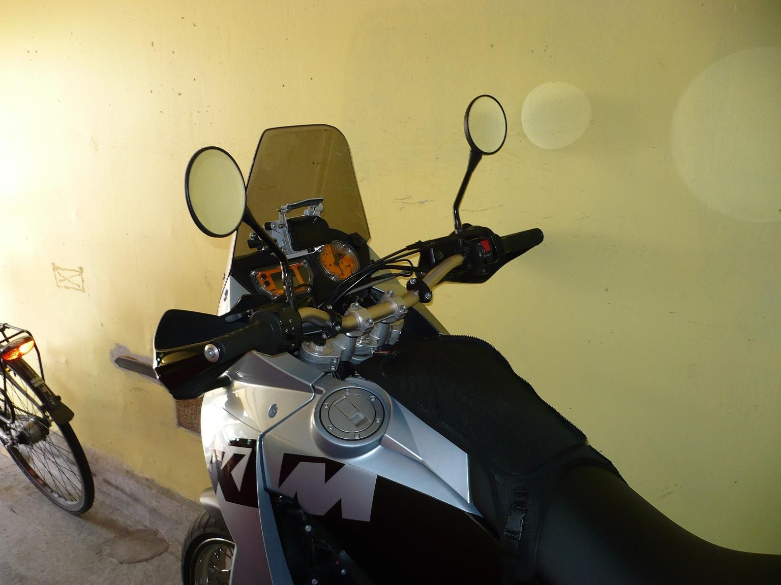

Habe mir jetzt den Magura SX draufgemacht.Hat sich voll gelohnt Da ich mich jetzt weiter vorbeugen muß habe ich jetzt richtig schon druck auf dem Vorderrad und sie lenkt noch leichter in enge Kurven ein Mr. Green

SX war mir zu gerade MX ist für mich perfekt für ADV.

Nun dreh mal noch Deine Lenkerklemme nach vorne. Sieht auf dem Foto so aus, als wenn die noch in der Püppiposition ist.
