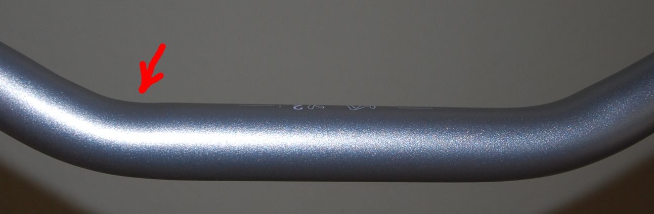

habe mir den Magura MX2 bestellt und musste beim Auspacken feststellen, dass da eine Delle links vor der Krümmung ist (Foto).
Lässt sich schwer fotografieren, ist aber deutlich zu sehen und zu spüren.
Als ob das Material beim biegen gestaucht wurde.
Auf der rechten Seite siehts gut aus.
Kennt Ihr das? Ist das als normal einzustufen?

Ist völlig normal, hat der originale Renthal auch, nur nicht so stark.
