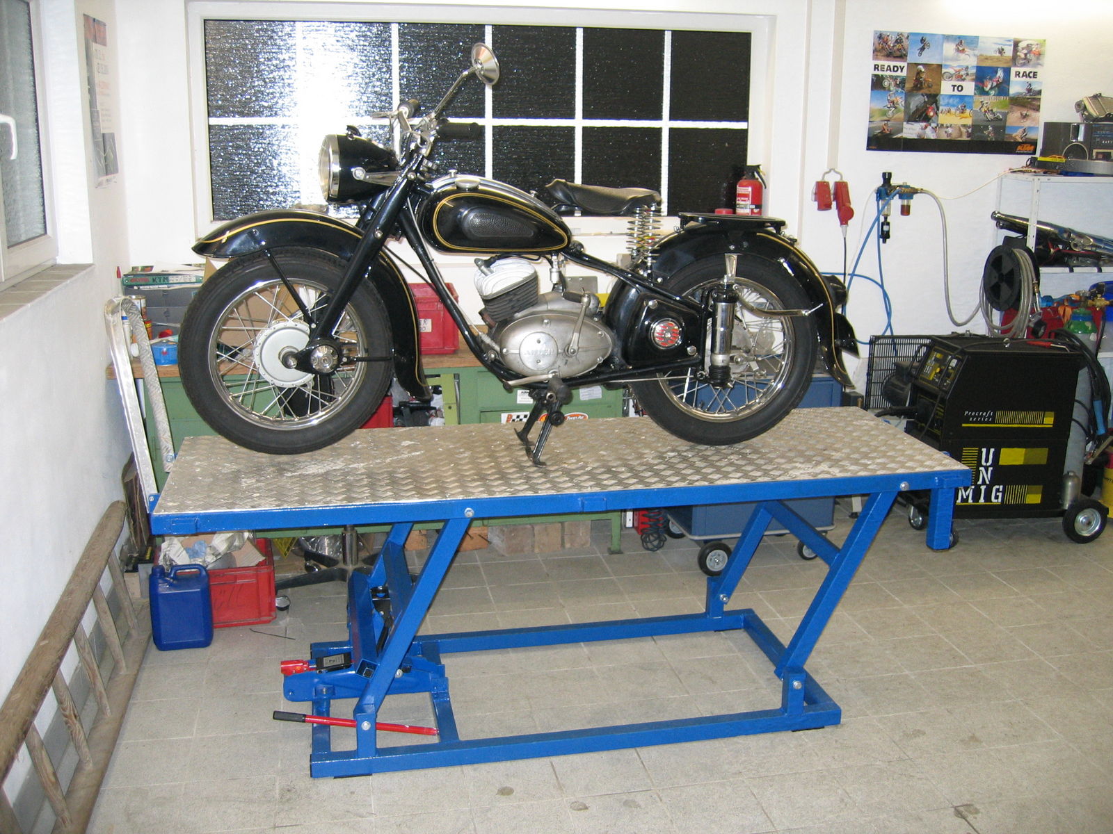

das ist z.B. mein Eigenbau:

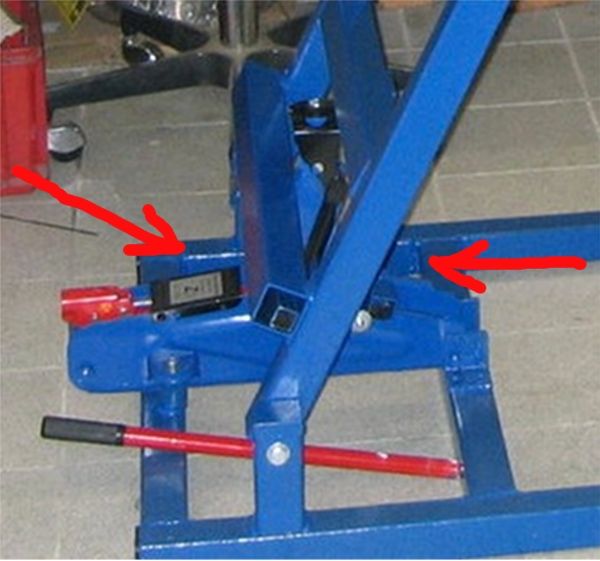

KTM Backes @ So, 27. Dez 2009, 20:52 hat folgendes geschrieben:
Hallo Frank,
kannst Du den Bereich mal von vorne und hinten fotografieren und hier rein stellen übrigens sieht nach ner TOP Arbeit aus ?

hatte sie nach dieser Anleitung und nach meinen Bedürfnissen gebaut. Wink

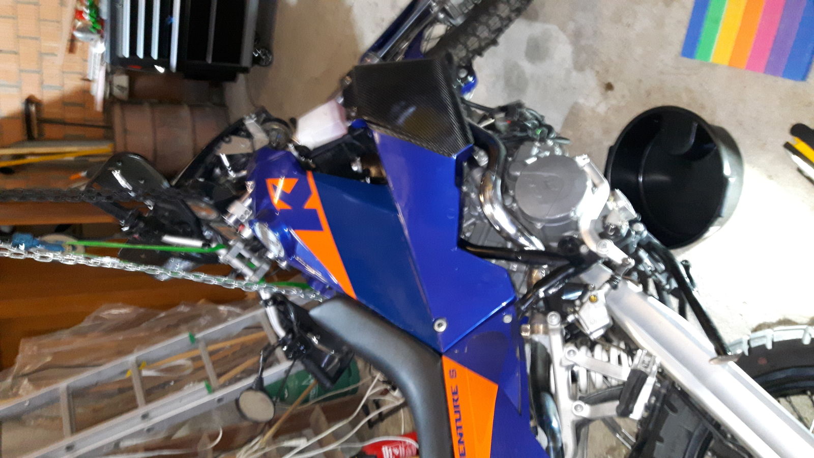

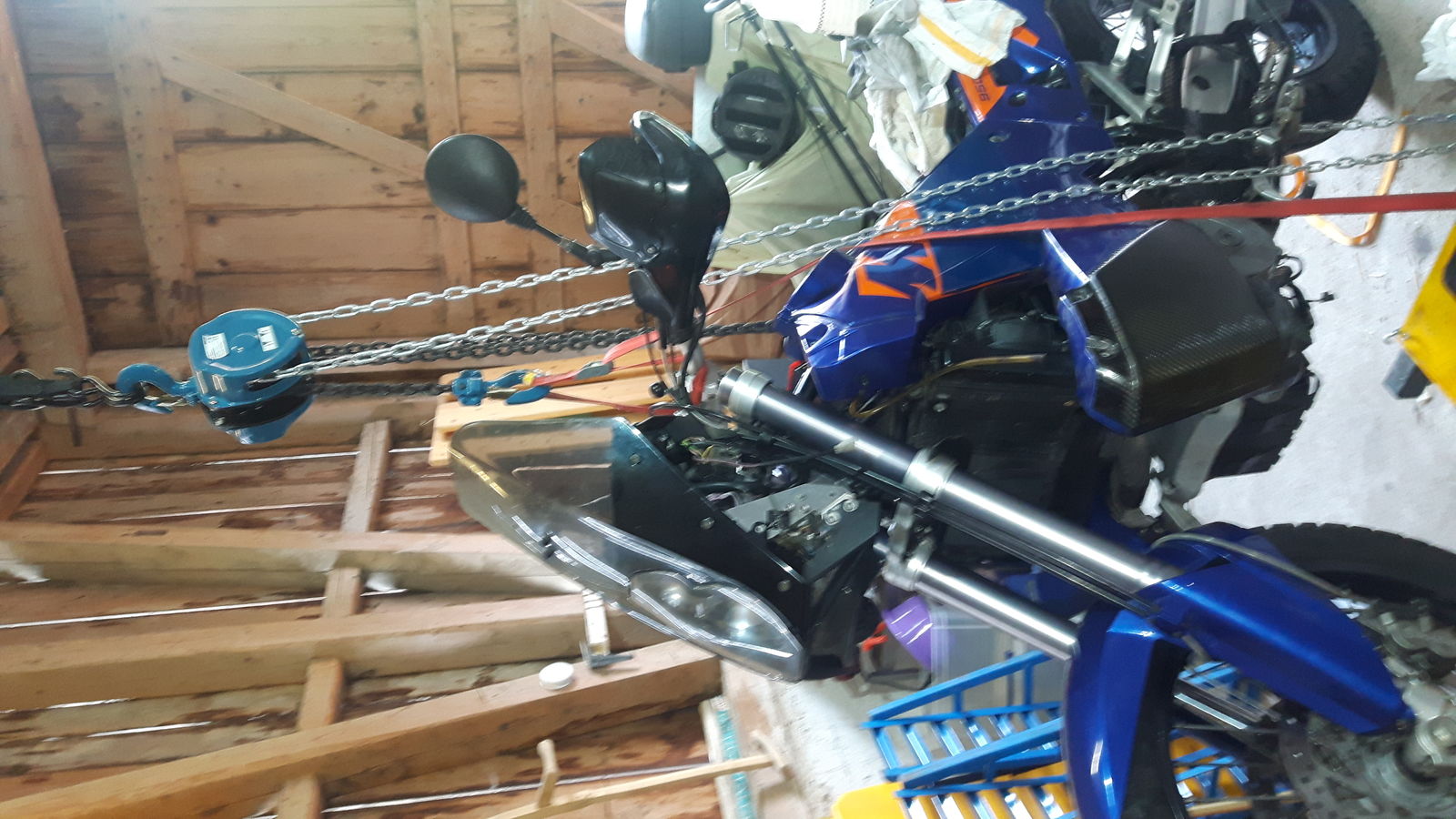

Das Beste was ich mir für 50 Stutz je gekauft habe.
1. Absturzsicherung beim hochfahren auf die Bühne
2. Kühler entlüften ohne Stress
3. Auf die linke Seite legen ohne Probleme im Kreuz
4. Sicherung beim Abladen von der Bühne
Gab es bei einem der D Discounter, ich habe dann einfach zwei LKW Spann
Set Riemen über einen Querbalken gezogen und den Flaschenzug dort
eingehängt.
Entspannt extrem, wenn man nicht vorgängig um Hilfe bitten muss.

Kühler entlüften

Ölsieb abdichten
