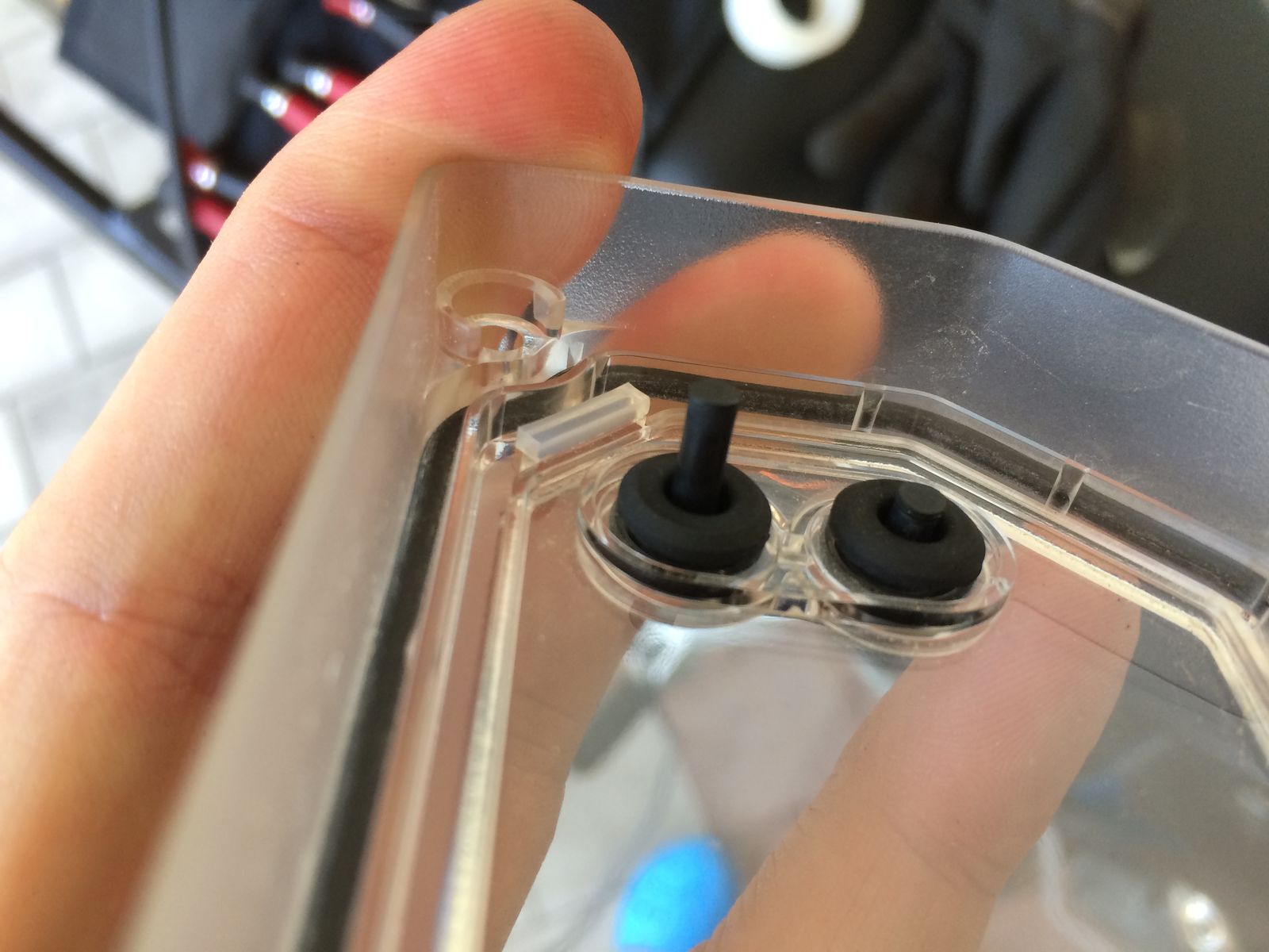

hab den gummistift nach innen gezogen und ihn mit einem ca. 5mm dicken klebebandstreifen (zwei- bis dreimal) umwickelt. gibt genügend festigkeit, damit beide tasten wieder ordentlich und ohne fingerbrechen funktionieren.
beim nach-innen-ziehen mit einer dünnen zange nicht zu lang machen; das klebenband macht den stift dermassen steif, dass, wenn der gummistift zu lang gezogen wurde, er permanent dann drückt. einfach ausprobiern.
nach innen gezogen, noch ohne klebeband

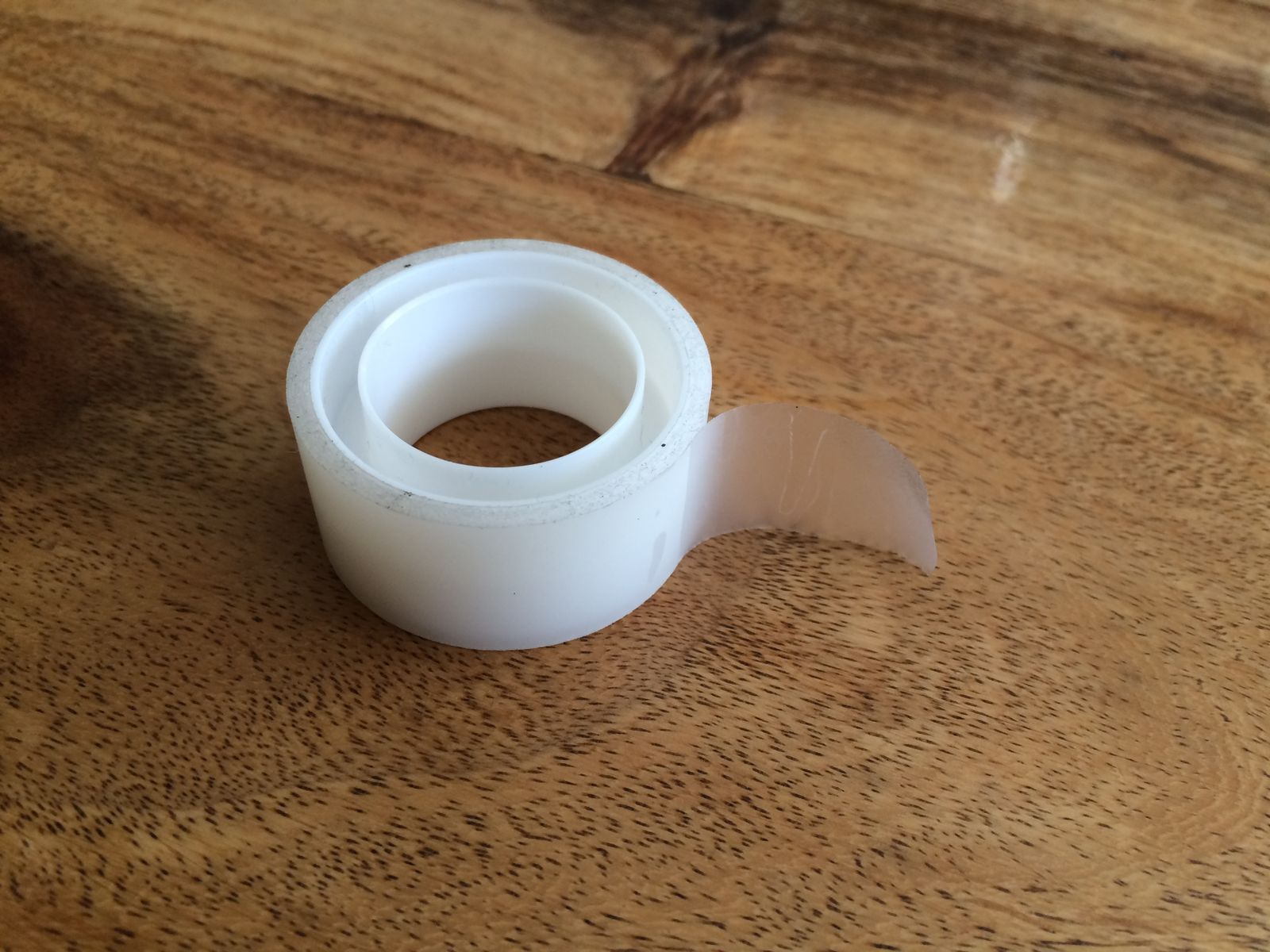

rabsiOffline
Anmeldungsdatum: 19.03.2010
Beiträge insgesamt: 203
 →  63.000 km
BeitragVerfasst am : Sa, 18. Jul 2015, 13:45    Titel: Antworten mit Zitat
zur richtigstellung: ich hab kein elektriker-klebeband genommen, sondern dieses mattweisse "tixo"-zeugs ausm buerozubehoer! das lässt sich echt schoen verarbeiten, weil es eben der breite nach relativ steif ist. hiervon eben ca. 5mm (oder wielang der stift halt dann ist bzw wie fingerfertig man ist ;-) )runterschneiden und rumwicklen. geht auch ohne pinzette ganz gut.

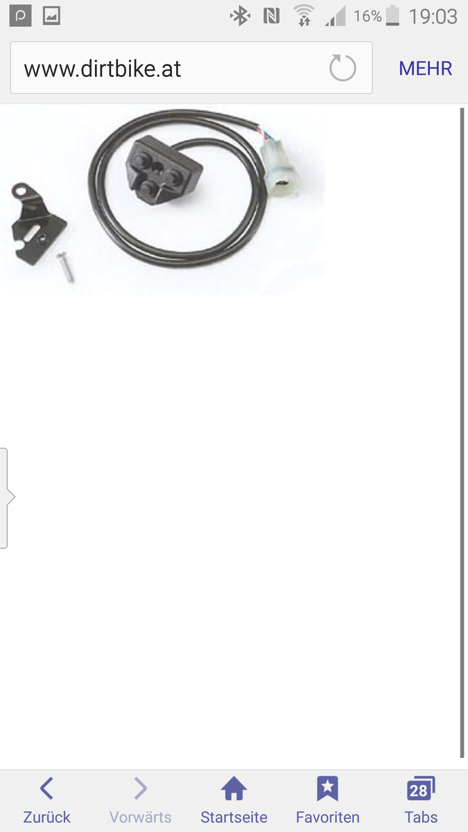

BeitragVerfasst am : Mi, 8. Jun 2016, 16:14    Titel: Antworten mit Zitat
lösung B ....ne Fernbedienung von KTM wie an der EXC montieren...

BeitragVerfasst am : Mi, 8. Jun 2016, 17:23    Titel: Antworten mit Zitat
ollo 950 @ Mi, 8. Jun 2016, 17:14 hat folgendes geschrieben:
Für die Nichtwissenden (mich miteingeschlosssen); kannst die Lösung mal vorstellen?
BeitragVerfasst am : Mi, 8. Jun 2016, 18:05    Titel: Antworten mit Zitat
Gibts beim Händler oder in der Bucht
 Dateigröße:  185.59 KB
 Angeschaut:  417 mal

BeitragVerfasst am : Do, 9. Jun 2016, 6:26    Titel: Antworten mit Zitat
ollo 950 @ Mi, 8. Jun 2016, 19:05 hat folgendes geschrieben:
Schon klar; aber diese Drei tasten können ja nicht dasselbe wie die beiden Tacho-Tasten. Daher mein Input siehe Fred :http://forum.lc8.info/viewtopic.php?t=34493
BeitragVerfasst am : Do, 9. Jun 2016, 21:26    Titel: Antworten mit Zitat
stimmt sie können noch mehr ,nämlich bei Trip 1 und 2 den Kilometerstand ändern...
