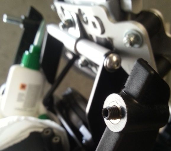

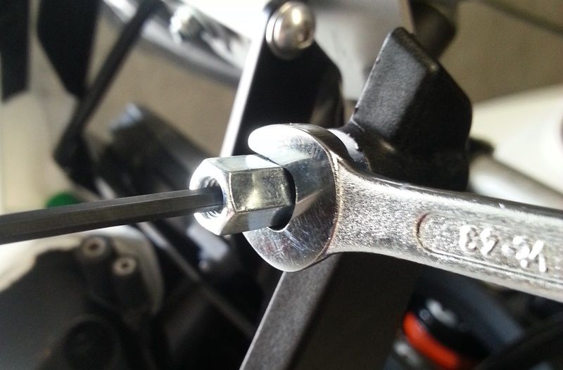

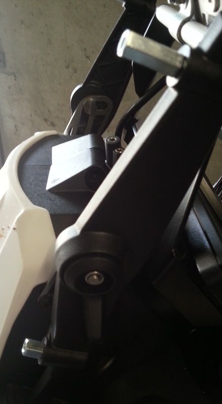

Ich habe es mal mit Bauhaus Material folgendermassen gelöst (siehe Bilder unten). Schöne schwarze Hülsen sehen natürlich besser aus, aber ich wollte mal einfach probieren wie sich eine steilere Scheibe anfühlt:
- Scheibe demontiert
- Oben jeweile eine Madenschraube M5x10 mit Inbus halb hineingeschraubt, gesichert mit Schraubensicherung
- Dann eine Verlängerungsmutter M5x20 aufgesetzt
- Oben lässt sich nun die Scheibe mit den normalen Scheibenschrauben wieder befestigen
- Man kann die Scheibe unten auch wieder wie normal anschrauben, allerdings denke ich dass so etwas zuviel zusätzliche Spannung auf die Scheibe gegeben wird.

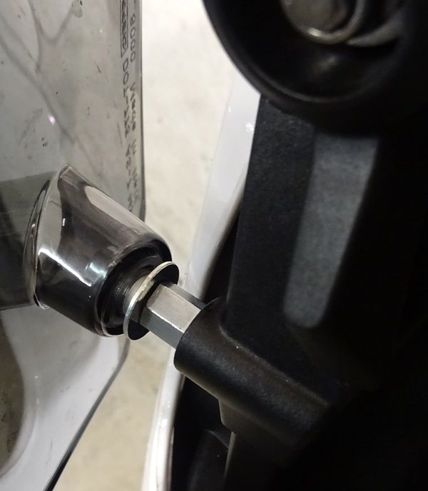

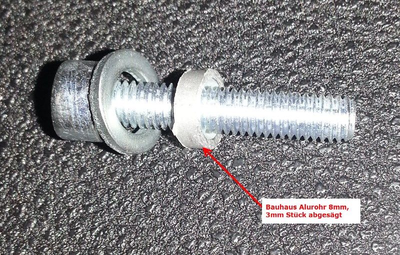

Ich habe die gleiche Methode unten mit einer halbierten Verlängerungsmutter versucht. Leider ist die Standardschraube (Teilenummer: 69008021160, SONDERSCHRAUBE M5X12) dazu etwas zu lang und ich wollte sie vorerst nicht kürzen. Ich werde mir noch zwei solche Schrauben vom Händler besorgen und die dann kürzen.
In der Zwischenzeit habe ich zwei Inbusschrauben mit selbstgemachten Distanzhülsen (8mm Alurohr, ca. 3mm abgeschnitten, damit die Schrauben nicht zuviel Druck auf die Scheibe ausüben) sowie die halbierte Verlängerungsmutter verwendet. Man braucht jetzt halt noch einen Inbusschlüssel und das demontieren ist ein kleines bisschen komplizierter... Aber das ist ja nur die Übergangslösung. Im letzten Bild ist die Schraube übrigends noch nicht festgezogen..
(uff... die Bildreihenfolge ist verkehrt. In der Artikelvorschau war sie richtig. ist wohl ein bug in der forumsoftware... naja.. einfach die bilder von unten nach oben anschauen ;-)

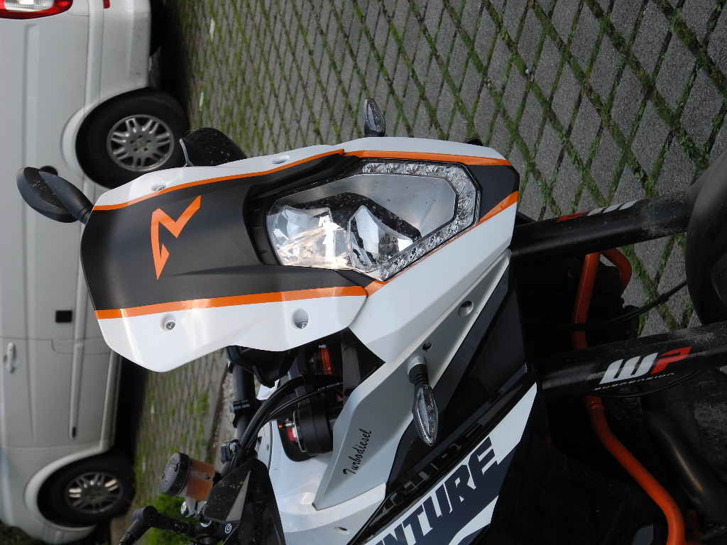

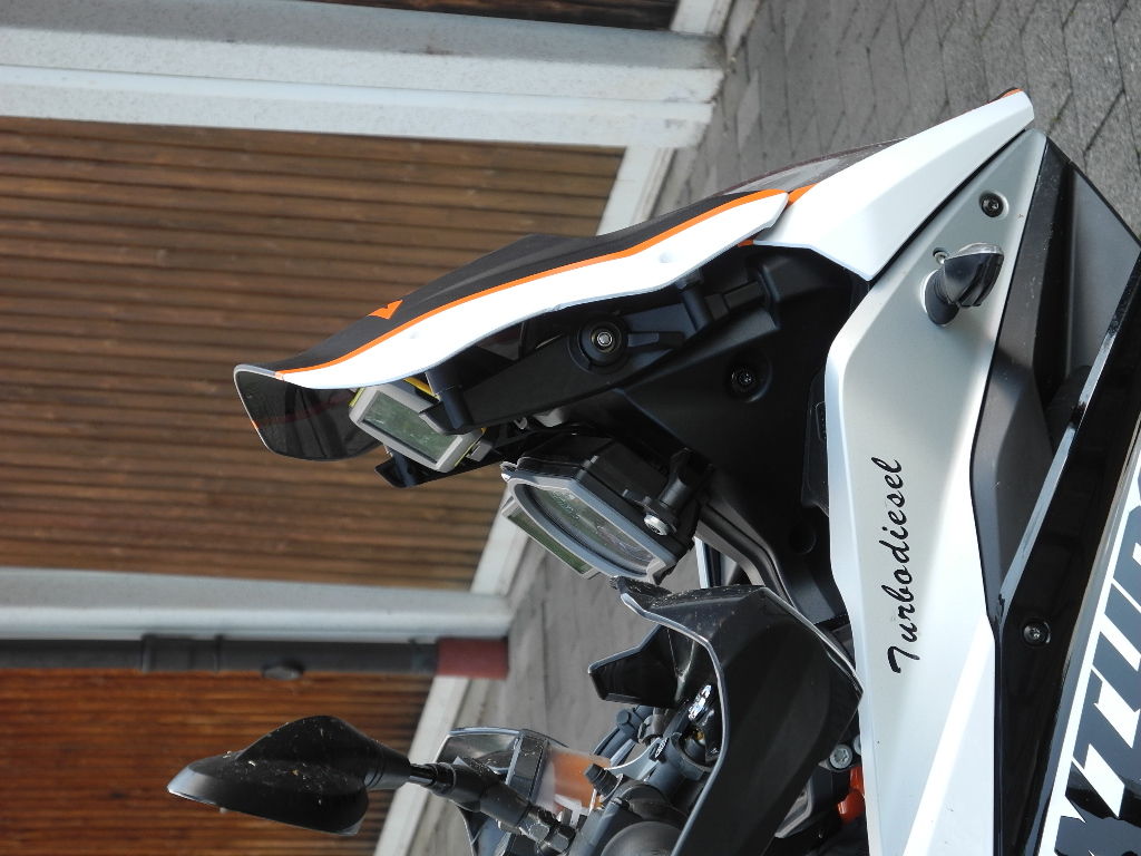

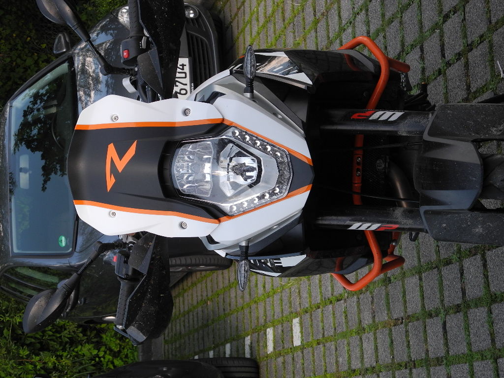

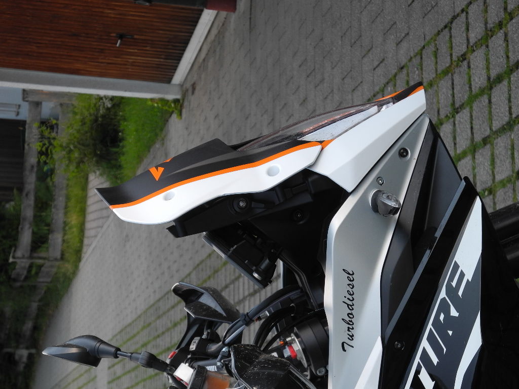

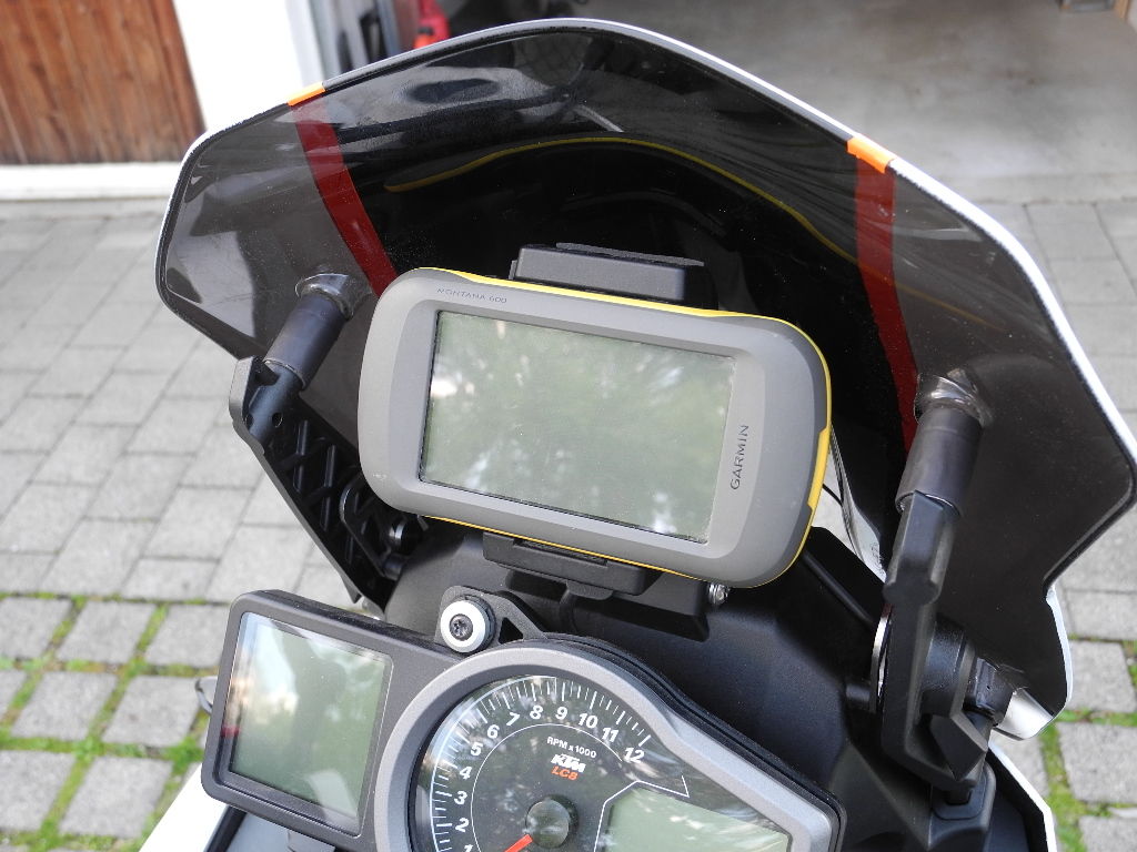

Nachdem ich vorher einfach unten und oben Distanzbuchsen eingesetzt hatte, was zwar besser als die original Position war, aber irgendwie doch noch nicht das Wahre..... habe ich jetzt mal einen anderen, "an bisserl" aufwendigeren Weg gewählt....
- Die original Scheibe links und rechts abgeschnitten.
- Ca. 1 cm oberhalb der unteren Schrauben mittels Heißluftfön gebogen, so dass die Scheibe nun steiler steht.
- Unten direkt aufgeschraubt und oben mit 30 mm Distanzbuchsen > die Scheibe hat durch biegen auch nicht mehr Spannung als im Originalzustand.
- VA-Torxschrauben Linsenkopf mit Flansch, aus irgendeinen www-Shop.
- Je 3 Alu-Distanzbuchsen aus meinem Fundus mit einem Schrumpfschlauch überzogen, weil mir schwarz besser gefällt und die 3 Buchsen "zusammengehalten" werden und man bei der De-/Montage nicht so viele Einzelteile in der Hand hat.
- Als "Absatz" wie bei den original Schrauben habe ich ein Stück transparenten Gummischlauch mit dem ich früher immer die Kupplung entlüftet habe verwendet.
Jetzt kann ich, je nach Helm bis ca. 60 km/h ohne MX-Brille bzw. mit offenen Visier fahren. Zudem verschwindet das GPS durch die Halterung von Roland von endlich "hinter" der Scheibe".
Bitte schaut nicht so genau auf die Lackierung/Folierung... habe ich nur mal provisorisch gemacht.... wobei bei mir diese Art von Provisorien meistens am längsten halten Rolling Eyes Laughing

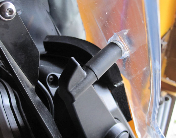

BeitragVerfasst am : So, 14. Sep 2014, 20:18    Titel: Antworten mit Zitat
Hab jetzt schon Schild noch etwas steiler gestellt und bin "fast" zufrieden.
Einfachste Lösung sind Gummidämpfer, da die Originalschrauben weiter verwendet werden können und sich die Scheibe nicht verspannt.
Hab oben jeweils 25 mm drin.
Allerdings sind dann unten auch 10 mm Dämpfer notwendig, sonst stehts an der Lampenmaske an.
Für 7 Euro eine zufriedenstellende Lösung Smile

Hab ich in der Bucht bestellt beim
http://stores.ebay.de/rc-force-shop?_trksid=p2047675.l2563
2x Gummipuffer Silentblock Typ B M5 Ø 15 / H 30 Silent Block Bloc
2x Gummipuffer Silentblock Typ B M5 Ø 15 / H 10 Silent Block Bloc
Ich hab also im vorherigen Fred gelogen blink
Hab oben tatsächlich 30 mm lange drin und unten wie gesagt die 10mm Smile
Gibt's bestimmt im gut sortierten Fachhandel auch. In der Bucht sind halt noch 2,50 Euro Versandkosten dazu gekommen.
