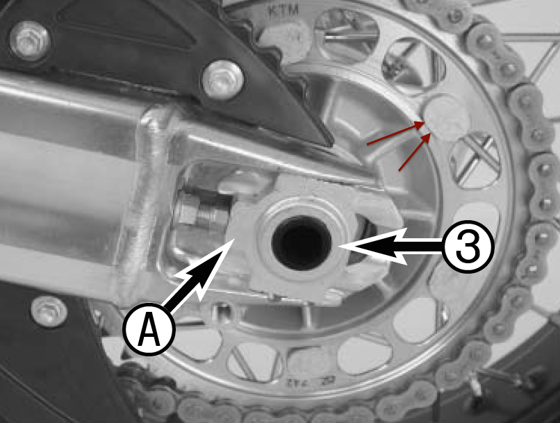

Also ich habe da mal ein Bild angehängt. Der kritische Bereich ist mit Pfeilen markiert. Wenn der oval-flache Schraubenkopf beim Lösen der Verschraubung nicht auf dem Kettenrad aufliegt, dann kann er die mit Pfeilen markierte Kante des Kettenrades "runddrehen" und dann hat man keine Möglichkeit mehr, den Schraubenkopf "gegenzuhalten". Ich hoffe es wird nun etwas klarer, wo mein "Diletanten-Problem" liegt.

beste Lösung: den Kettenradträger mitsamt Kettenrad vom Hinterrad abziehen und mit dem Kettenrad in einen Schraubstock einspannen. Dann hat man beide Hände frei. Mit der einen Hand den flachen Schraubenkopf andrücken, während man mit der Ratsche in der anderen Hand die Mutter abschraubt. Schön gleichmäßig arbeiten, was am Besten mit einer 3/8-Zoll-Ratsche geht anstatt mit der langen, schweren 1/2-Zölligen. Bei der Montage gilt das Gleiche, man sollte allerdings zur Schonung des neuen Kettenblatts Alubacken in den Schraubstock einlegen.
Wenn man keinen Schraubstock hat: Hinterrad ausbauen, vor sich hinstellen und mit gespreizten Beinen das Rad einklemmen. Ggfls. für noch besseren Halt das Rad zusätzlich gegen eine Wand abstützen. Der Kettenradträger bleibt auf die Nabe aufgeschoben. Jetzt hat man ebenfalls beide Hände frei und kann so wie oben geschildert mit einer Hand den Schraubenkopf gegenhalten. Nachteil: man kann keine Nuß verwenden für die Mutter, aber mit einem hochwertigen(!) Gabelschlüssel geht´s auch. Zum ersten Anlösen gibt es noch einen Trick: Kettenradträger um etwa einen Zentimeter aus der Nabe ziehen. Dann kann man einen Ringschlüssel verwenden für die ersten Umdrehungen der Mutter, bis es dann leichter läuft und es mit dem Gabelschlüssel schneller geht. Dabei kann man übrigens auch gleich beurteilen, wie gut die Dämpfergummis noch sind...
Richtig ist auch wie oben schon erwähnt: Schrauben versetzt in zwei Durchgängen anziehen. Der Sitz des neuen Kettenblatts im Kettenradträger sollte natürlich sauber sein. KTM schreibt vor, beim Kettenblattwechsel neue Schrauben zu verwenden. Privat ist das nicht jedesmal nötig, aber frisches Sicherungsmittel à la Loctite sollte unbedingt drauf. Das Sahnehäubchen: Endanzug mit 50Nm! Schließlich ist der Kettenradträger aus Alu....

Hakim, danke für die Antwort, dann war ich schon sehr richtig unterwegs. Knackpunkt ist das mit der Hand den Schraubenkopf gegen halten. Das Einbringen des Schraubdrehmoments führt immer zu einer leichten Verkantung der Schraube in der Bohrung, wobei sich der Sxhraubenkopf anhebt bzw neigt zu verkanden. Das bekomme ich per Hand nicht gegen gedrückt. Ich habe dann immer etwas geschraubt und dann Rückwärtsgang, um die Verkantung zu lösen ...kam mir aber irgendwei komisch vor, aber anders geht's wohl nicht.

ganz leichtes Verkanten kann man kaum vermeiden, aber das ist unbedenklich für den Kettenradträger.
