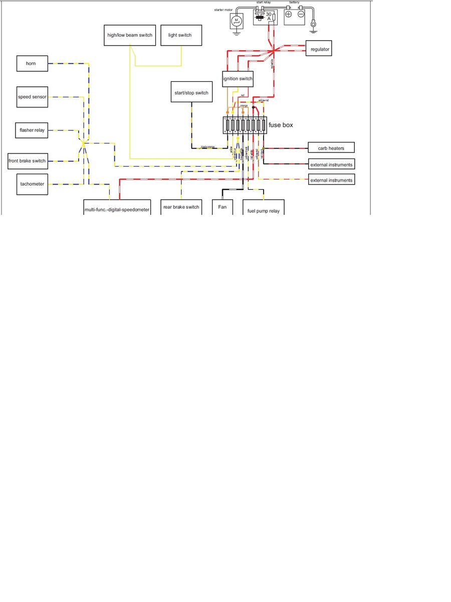

Dein "Piepser" ist ein Durchgangsprüfer, damit misst man den Durchgang einer Leitung, bzw. ob sie unterbrochen ist. Wenns piepst-> Durchgang, wenn nicht -> Kabelbruch oder Kontaktproblem.
Zieh mal alle Sicherungen raus (bis auf die Hauptsicherung im Starterrelais) und miss dann den Strom auf ACC1 (Dauerplus).
Zur Messung wie oben beschrieben das MM auf A / DC stellen und mit dem grössten Messbereich beginnen. Dann runterstellen bis mA.
-> Wenn jetzt immer noch was fliesst, kommt es von weiter unten
-> Dann das Kabel zum Anlasser am Starterrelais abklemmen
-> Wenn jetzt kein Strom mehr fliesst, hast Du vermutlich einen Kriechstrom am Starterrelais - anderes Relais ausprobieren
-> Wenn immer noch Strom, kommts irgendwo von den Kontakten/Kabeln/Zündschloss zwischen Starterrelais und Sicherungskasten
Wenns das nicht war, auf ACC2 weitermessen und sukzessive die Sicherungen wieder einstecken und messen...
Der Schaltplan sagt Dir, wo Du dann suchen musst:
Wenn Du es dann immer noch findest, einfach mal alle Stecker auseinandernehmen, reinigen (Schmirgelpapier evtl. erforderlich, kleine Drahtbürste und mit Kontakspray/Fett ertränken)
