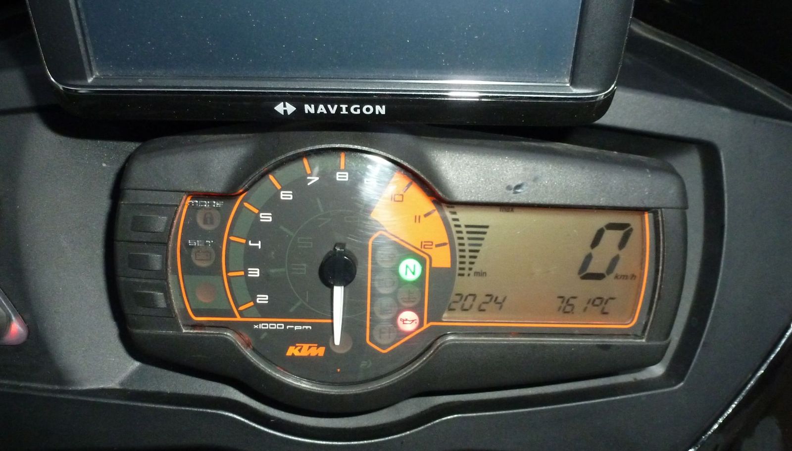

Hallo!
Bin heute etwas über Land gefahren und plötzlich wird 126,1°C angezeigt Exclamation
Erst dachte ich OK, jetzt wird mit 2 Stellen hinter dem Komma gemessen, aber nee.
Die Temperatur ging dann mal auf 80°C runter, dann wieder rauf.
Die Motortemperatur blieb aber in normalen Level.
OK, Pause gemacht, wieder an den Hobel wub und los gefahren. Da ging die Temp. von ca. 75°C auf normales runter (so bei ca. 17,5°C). Aber nach einer Weile wurden wieder 75,3°C angezeigt und es blieb dabei.
Nein, ich bin nicht am Atomkraftwerk vorbei gefahren und nein, ich habe auch nicht übermäßig transpiriert....
Wo könnte der Fehler stecken?
Mein Vermutung ist ja, die Garantie ist seit ein paar Tagen abgelaufen und jetzt wird Kasse gemacht wacko
Es ist aber warm heute...
