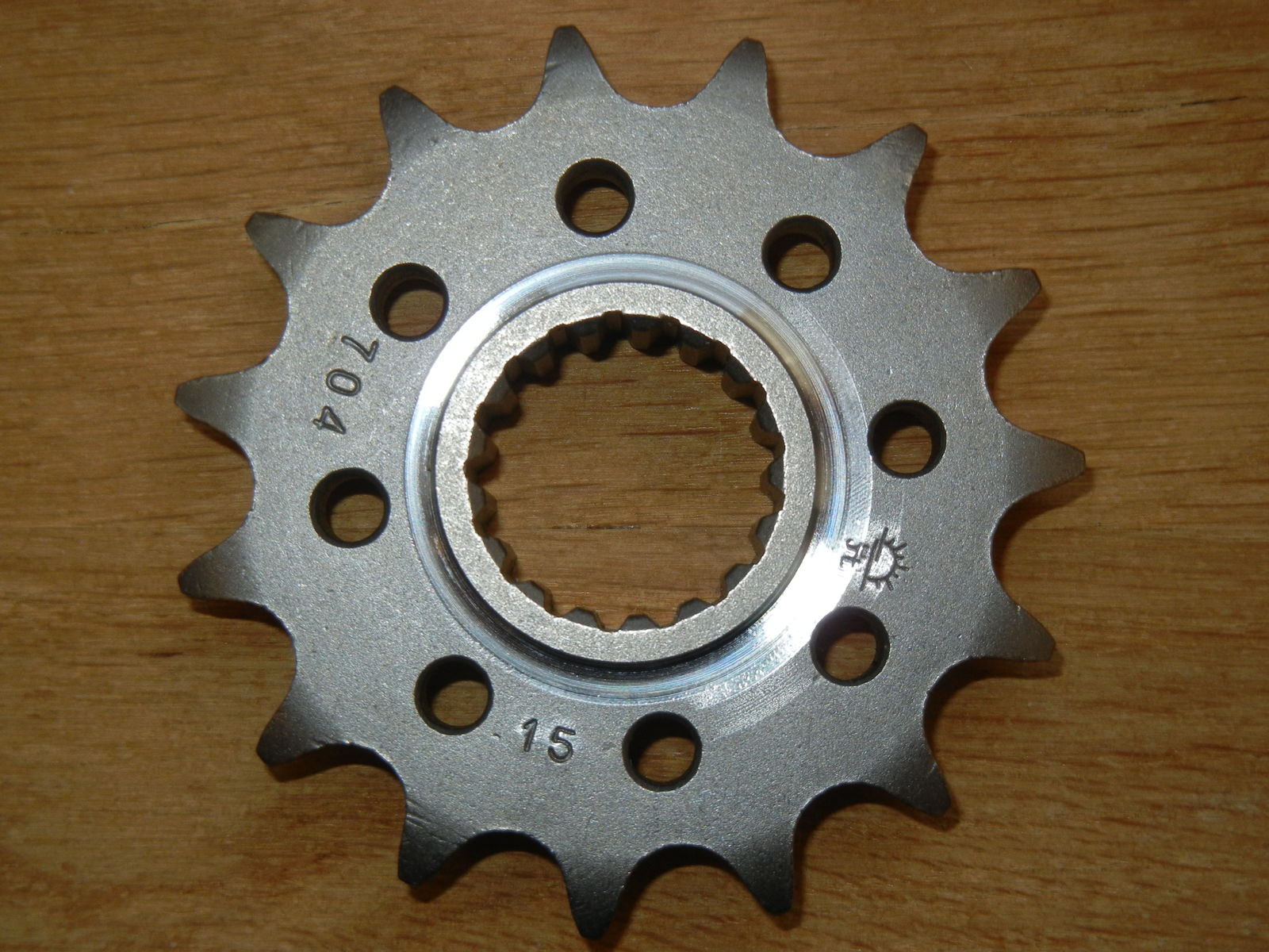

Ich habe mir das von Ollo/Froschi verlinkte 15er Ritzel mal probehalber gekauft. Werd's auf der Enduromania antesten - diese Woche wird montiert.
Aus dem Werbetext:
Das angebotene Ritzel Z-15 in 525 Teilung ist aus Carbonstahl C45 und auf modernsten computergesteuerten Werkzeugmaschinen formgenau gefertigt (gefräst nicht gestanzt).
Dies garantiert ein gutes Gleitverhalten der Kette sowie extremen Verformungswiderstand gegen die Zugkraft der Kette.
Unser Tipp:
Achten Sie beim Kauf darauf, dass ein Ritzel bzw. Kettenrad gefräst und nicht gestanzt ist.
Gestanzte Ritzel bzw. Kettenräder sind oft assymmetrisch und sorgen für höheren Verschleiß.
Der erste Eindruck ist nicht sooo toll. Deutliche Riefen und Frässpuren. Immerhin geglättet, sie sind nicht scharfkantig.
 Dateigröße:  368.89 KB
 Angeschaut:  627 mal
BeitragVerfasst am : Sa, 20. Okt 2012, 12:05    Titel: Antworten mit Zitat
15-45 bin ich auf der Enduromania gefahren. Könnte glatt in schwierigem Gelände noch stärker untersetzt sein, es gab immer noch jede Menge Schlüsselstellen, vor allem Bergauf, die für mich nur mit viel Gas und gleichzeitig dynamisch (handgesteuert mal mehr, mal weniger) schleifender Kupplung fahrbar waren.
Einfluss auf die Kette noch nicht feststellbar, bin erst ein paar 100km seit Montage gefahren.
