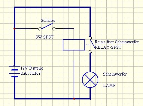

Ich habe hier im Forum eine schöne Skizze gefunden, bei der sogar ich durchblicke, wie die Nebelscheinwerfer an das Relais angeschlossen werden. Nur ist bei dieser Skizze das Relais direkt an die Batterie angeschlossen. Das bedeutet doch, daß man bei dieser Schaltung die Scheinwerfer auch bei abgezogenen Zündschlüssel betätigen könnte, oder sehe ich das falsch ? Richtig wäre es doch das Relais vorne an dem Stecker Kl 15 ( Zündungsplus ) anzuschließen, oder liege ich da falsch ? Eigentlich sollte es doch egal sein woher das Relais seine Versorgungsspannung bekommt.

Soweit ich das verstanden habe, ists besser ein Kabel direkt von der Batt. hochzuziehen (für den Laststrom des Zusatzscheinwerfers), wegen der Spannung, die sonst den Kabelbaum überfordern könnte.
Den Schaltstromkreis kannst du praktisch überall einbauen, braucht nicht soviel.
Ja, soweit ist mir das auch klar. Mir geht es nur um den Schaltstrom für das Relais.

Turbo hat schon recht. Der Arbeitsstrom wird direkt von der Batterie gezogen mit einer neuen Leitung, der Steuerstrom für das Relais wird von Klemme 15 ( Zündungsplus ) gezogen. Somit schaltet das Relais erst wenn die Zündung an ist.

Relaisstromkreis würde ich unbedingt "über Zündung" anschließen.
Am einfachsten den vorhandenen Stecker hinter dem Scheinwerfer (sofern noch nicht anderweitig verwendet)
oder (noch einfacher) Zuleitung zum Hauptscheinwerfer (Kabel für Abblendlicht) anzapfen
Genau so hab ichs auch verstanden.

Stromdiebe ? Meinst Du diese Klemmen die die Isolierung anschneiden und somit Strom abzweigen ? Wenn ja, würde ich sowieso nicht machen. Ich werde die Kl 15 benutzen.

Für den Steuerstromkreis zur Ansteuerung des Relais bietet sich der schon im Cockpt vorhandene Zündung - geschaltetete ( und vor allem schon Bordnetzseitig abgesicherte ) " ACC " Anschluß an .
Bitte aber nicht mit dem 2. " ACC " Dauerstrom - Anschuß verwechseln !
Der dürfte vom Kabelquerschnitt her auch nicht ausreichend für 2 x 55 W Nebelscheinwerfer dimensioniert sein .
Den Arbeitsstrom + also wie beschrieben direkt von der Batterie holen . Achtung hier nicht die Sicherung vergessen .
Die Sicherung fehlte in der kleinen Skizze weiter oben !!
