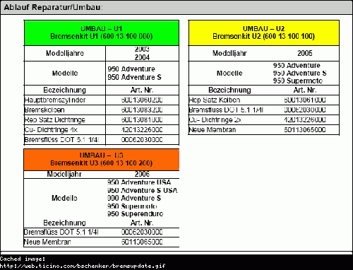

Mein Meppel war ja in Ursensollen und kam am Donnerstag zurück ...
Heute habe ich nachgefragt, was denn so alles gemacht wurde -> Membrane und Bremsflüssigkeit gewechselt.

Ausschnitt aus der Technik Information vom 12.02.2007
Wenn in der Fahrzeughistory nicht der nachfolgende Satz steht, ist das Fahrzeug nicht vom Update betroffen.
"TI_13/07/093_UPDATE HINTERRADBREMSSYSTEM"
Für die ABS Modelle ist etwas in Vorbereitung, der Termin ist jedoch noch nicht bekannt!

jakob schrieb:
auch sind informationen über erweiterungen, umbauten oder veränderungen in der laufenden serie laut ersatzteilliste nicht sonderlich hilfreich wenn man versucht bei seinem modell das übel zu finden.
Für den Kunden ist dies sicher vom wohlwollen des Händler abhängig!
Ich bin mir jedoch ziemlich sicher, das die ABS Änderung aus dem U3 kit bestehen wird, sowie zusätzlich einige Teile die im 2007er Modell bereits eingebaut sind.

ohne nachblubbern zu wollen, ich finde es nicht richtig das internas, in diesem falle die teilenummern über die verschiedenen updates in der öffentlichkeit präsentiert wird.
im falle des hinterradbremssystem hat ktm reagiert und für die verschiedenen modelle updatekits zusammen gestellt. es ist so, das der kunde normalerweise zum händler geht und dort den für sein modell richtigen kit erhält und nicht wie es jetzt schon teilweise vorkommt dem händler sagt welche teilenummern er einzubauen hat. vereinzelt wollen auch schon welche die leeren tüten und kontrollieren die nummern. was passiert aber wenn im laufe der zeit ktm die nummern anderst vergibt, soll dann der händler die tüten umettiketieren?
soviel vertrauen muß doch da sein!
ich befürchte auch das ganz schlaue sich die kits nun irgendwo besorgen und selbst hand anlegen wollen, nur denen sei gesagt das es nicht nur die teile ausmachen sondern vorallem die art der bremsentlüftung, wie es bei ktm gelehrt wurde (bin nicht 100% mit der hammermethode einverstanden).
so, nun schwamm drüber und nochmals: ktm hat in diesem falle reagiert und somit nehme ich auch meinen vorwurf gegen ktm zurück.
