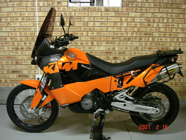

Das hier müsste die Entlüftung sein. Das sieht zumindest wie die Standard-Alu-Entlüftungs-Ventile aus. Hier etwas eingelassen.
Und noch ein Bild...
 Dateigröße:  43.47 KB
 Angeschaut:  9988 mal
 Dateigröße:  120.37 KB
 Angeschaut:  603 mal

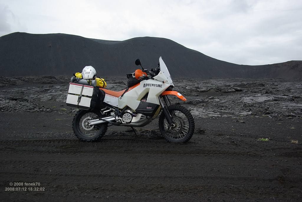

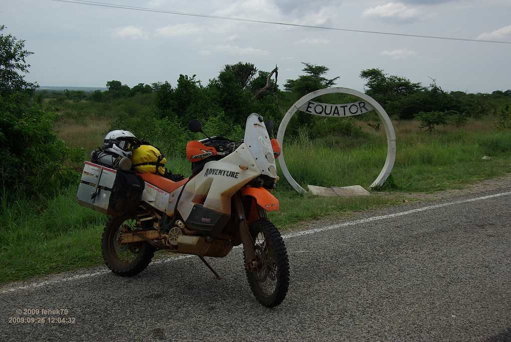

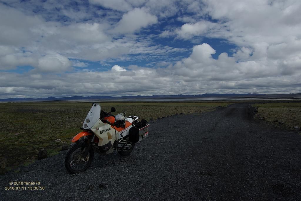

Hab auf die Schnelle nur zwei Buidl mit den Hamsterbacken-Tanks gefunden. De Gsichter, die auf den Buidln eh nur stören, hab i moi o’pinslt...
Die anderen Bilder stellen für mich die eindeutig bessere Lösung dar.
Hamsterbackentanks... Des mit den Gsichtern erklärt si jetzta a, glab i... ;-)
 Dateigröße:  224.64 KB
 Angeschaut:  632 mal
no amoi Hamsterbackentanks - Oana hat's mit seim Gsicht glei selber gmerkt... ;-)))))
 Dateigröße:  234.05 KB
 Angeschaut:  674 mal
für mi die bessere Lösung!
 Dateigröße:  148.31 KB
 Angeschaut:  628 mal
bessere Lösung...
 Dateigröße:  153.68 KB
 Angeschaut:  658 mal
wia gsagt, die bessere Lösung...
 Dateigröße:  163.79 KB
 Angeschaut:  650 mal
falls noch nicht erwähnt: Bin damit wesentlich besser zufrieden!
 Dateigröße:  186.29 KB
 Angeschaut:  632 mal
Gruss
Harry
