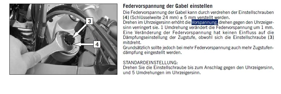

Kann das ein 990er Treiber einmal prüfen (Bild Sechskant Position 4 fehlt)
Gemäss Mototraveller 2/06 hat die 990S keine Federvorspannung mehr für
die Gabel.
Das wäre dann aber ein echter Rückschritt
 Dateigröße:  62.44 KB
 Angeschaut:  650 mal

Hallo Bruggma,
wieder einmal ein Beispiel für die Qualität der Recherchen.
Mototraveller schreibt UNFUG.....
selbstverständlich ist die Federvorspannung einstellbar.
Michael

Danke Michael
Habe schon befürchtet, dass KTM dem Weg der AT folgt
Sonst ist es ein guter Bericht, der Werbekuchen wird geteilt ;-}}
