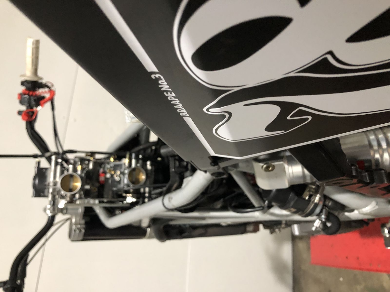

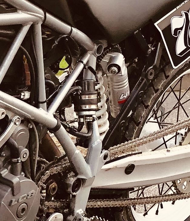

Hallo Zusammen,
ich hoffe Ihr könnt mir helfen.
Bei meiner LC8 laufen beide Vergaser über, wenn ich die Zündung anmache. Jetzt habe ich die Benzinpumpe getauscht. Doch immer noch das gleiche Problem. Es können doch nicht beide Schwimmer gleichzeitig hängen, oder? Die Lage der Benzinpumpe ist etwas ungewöhnlich 😬
Ich wollte Sonntag auf die Strecke. Wäre toll, wenn es eine Lösung hier gäbe.
Viele Grüsse, Patrick

schwimmer hängen; vergaser runter vergaser reinigen schwimmer einstellen vergaser montieren und dann wieder spass haben;
liegt nicht an der bp, die hört auf wenn die schwimmer die zufuhr sperren;
denke dass beide wegen schlechtem sprit hängen / verklebt sind; bei viel dusel und glück gehts eventuell mit vergaserreiniger/spritzusatz; einen versuchs ist es aber auf alle fälle wert; gibts bei tante louis!
good luck;

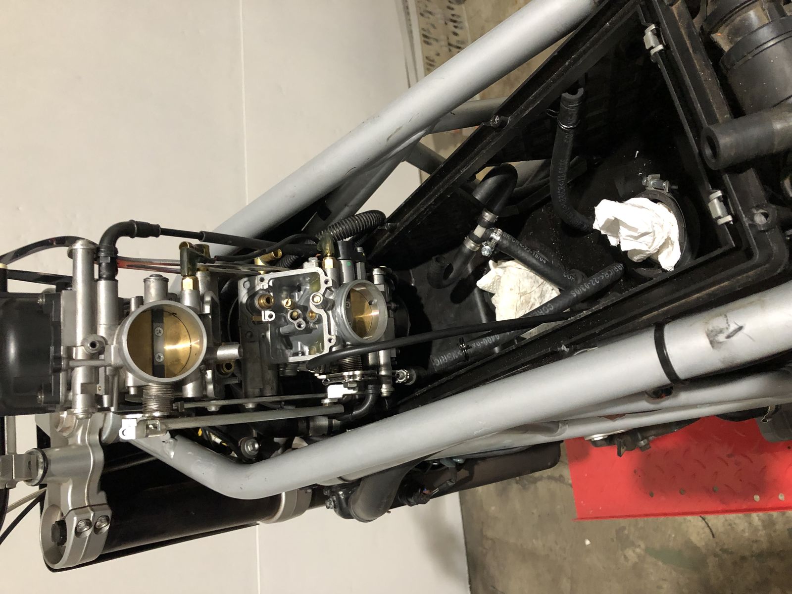

Es ist verflixt.
Also, Leitung bis zum Vergaser stimmt jetzt alles.
Den Vergaser habe ich aufgemacht, gereinigt und wieder zusammengebaut.
Schwimmernadelventil sieht gut aus.
Beide Vergaser laufen über, wenn ich 4x Zündung anmache und Benzinpumpe bis zur Druckabriegelung anlaufen lasse.
Übrigens laufen die Gaser auch über, wenn ich die Pumpe ausbaue und überbrücke.
Ich würde mich sehr über einen Tipp freuen.
Danke

das kann nur an den Schwimmernadelventilen liegen! Entweder doch noch Ablagerungen an der Nadel bzw. im Ventileinsatz (mal im Ultraschallbad reinigen). Oder Verschleiß, hervorgerufen durch die Motorvibrationen (Ventile komplett erneuern). Oder undichte Schwimmer (die sind dann durch den hereingelaufenen Sprit zu schwer und sinken ein). Oder Schwimmerniveau zu weit oben eingestellt, worauf der Anpreßdruck der Nadel im Ventil zu gering ist, um gegen den Benzindruck gut zu schließen - ob nun mit Pumpe oder auch ohne, bei vollem Tank. Zum Einstellen hat KTM eine Lehre, aber man kann sich behelfen:
http://forum.lc8.info/viewtopic.php?t=32110&highlight=schwimmer+einstellen

Kenne den 950er Vergaser nicht genau aber normalerweise ist der Schwimmerventilsitz aus Messing und hat einen O-Ring zur Abdichtung zum Gehäuse und genau dieser ist oft das Problem (spröd bzw. geschrumpft)

lc8 flattrackerOffline
Anmeldungsdatum: 05.04.2019
Beiträge insgesamt: 7
BeitragVerfasst am : Mi, 10. Apr 2019, 16:12    Titel: Antworten mit Zitat
Very Happy
Danke Jungs!
Vergaser nochmal komplett zerlegt, mit Bremsenreiniger und Druckluft gereinigt. Läuft!
Speziell das Schwimmerventil war grundsätzlich in Ordnung. Vielleicht Dreck drin gewesen.
Also reinigen hilft.
