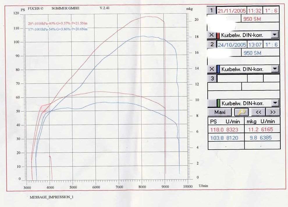

Ich glaub der Typ der das bei Sommer an seiner SuMo hat machen lassen heißt Sirkmann.Hat zumindest im Duke-Forum darüber berichtet,ist aber auch hier angemeldet.
Er war ganz zufrieden,der Spaß hat aber auch 4500€ gekostet.
Da kannst du dir besser gleich ne 07er SuDu kaufen.

ja genau der Sirkman war das... der Motor hat an die 120PS, ich schau mal ob ich ein Diagram finde
schon gefunden, die blaue Kurve ist mit Doors und Vergaserabstimmung, die rote ist dann der 990er Umbau
