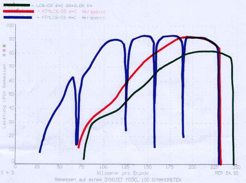

hi all,
habe meine Else gestern auf den Dynojetprüfstand gestellt. Das Diagramm will ich euch nicht vorenthalten.
die grüne Kurve ist zum Vergleich eine serienmäßige LC8. Die Leistung ist am Hinterrad gemessen.

grün????? was ist da grün???? wacko
bitte um genauere erklärung des setups und der kurven - danke!! Smile

grün ist die Linie die nicht blau und nicht rot ist Rolling Eyes
solltest du mit rot und blau auch Probleme haben, rate ich dir dringend zu einem Besuch bei einem Augenarzt deines Vertrauens Very Happy
Setup:
die (dunkel)grüne ist eine total originale LC8
die beiden anderen Kurven hat meine LC8 mit Akrapovic (mit Einsätzen!!) produziert.

hey danke für den tip - dachte mir schon dass da was faul ist - vorallem bei den farbigen lichtern in der stadt Razz
frage: fährt es sich so anders wie die kurven untersc
hiedlich sind???? hast du umgedüst? ist die kurve mit oder ohne db killer???

geht also doch mit Farben Razz
ja, es fährt sich um mindestens genauso besser wie der Unterschied der Linien darstellt. Es sind immerhin 12PS mehr am Hinterrad, und das über das gesamte Drehzahlband.
Im Auspuff sind die db-Killer, sollte also ziemlich legal sein.
Sonstige Modifikationen: EPC stillgelegt, 16er Ritzel. Vergaser wurde nicht umgedüst. Die Originalabstimmung war sowieso zu fett, jetzt mit dem Akrapovic passt es aber perfekt. Das die Vergaser exakt synchronisiert sind ist eh klar.

Alles gut und schön aber welchen vorteil hab ich durch diese Kurven am Fahrzeug?
Schneller oder mehr Drehmoment?
Was kostet der Spaß? Was sagt die ABE?
da kann man ja mal sehen sie hoch die Serienstreuung ist. Meine war auch lt. Aussage meines Händlers zu mager. Sie wurde umbedüst. Hast Du während Deines Prüfstandlaufes z. B. auch das CO gemessen? Wenn ja wie hoch war es?
Fragen über Fragen. Ich versuch nächste Woche bei uns einen Termin zu bekommen zwecks Prüfstandslaufs. Mal sehen was sich dort ergibt.

@ Jens
CO wurde natürlich gemessen nur hab ich leider die entsprechenden Ausdrucke liegen gelassen Sad , so das ich dir nicht sagen kann wie hoch es war.
Der Mech meines Vertrauens, meinte es sei optimal.
@ Bytebandit
ABE etc. auch hier kannst du unser seliges Ösiland nicht mit D vergleichen.Hier jedenfalls no problem.
gekostet hat es genau eine Akrapovic Anlage, zwei Schrauben um das EPC stillzulegen, ein 16er Ritzel und ezwas Zeit zum Schrauben. Bringen tuts eine Menge mehr an Fahrspass, das hab ich aber auch ohne Prüfstandbericht so empfunden, ich wollte es einfach wissen ob das subjektive Empfinden bestätigt wird.

Da hast Du Dir aber eine ausgesprochen schlechte Serienmaschine für den Vergleich ausgesucht. Ich weiß von welchen, die hatten ab Werk schon 106 PS auf der Rolle ;-) Von da aus gesehen ist Deine Messung eher eine Verschlechterung.

das abgebildete Leistungsdiagramm zeigt die Leistung am Hinterrad, das ist letztendlich nicht mit der Angabe and der Kurbelwelle (= um 110) zu vergleichen.
Allerdings stecken in der Acrapovic keine 10% Mehrleistung bei Nenndrehzahl drin, möglicherweise wurde die Umritzelung auf 16er Ritzel nicht einprogrammiert.
Die Vergleichsmessung sollte im Idealfall immer vorher und nachher an der gleichen Maschine gemacht werden, dies ist der effektivste Vergleich.
