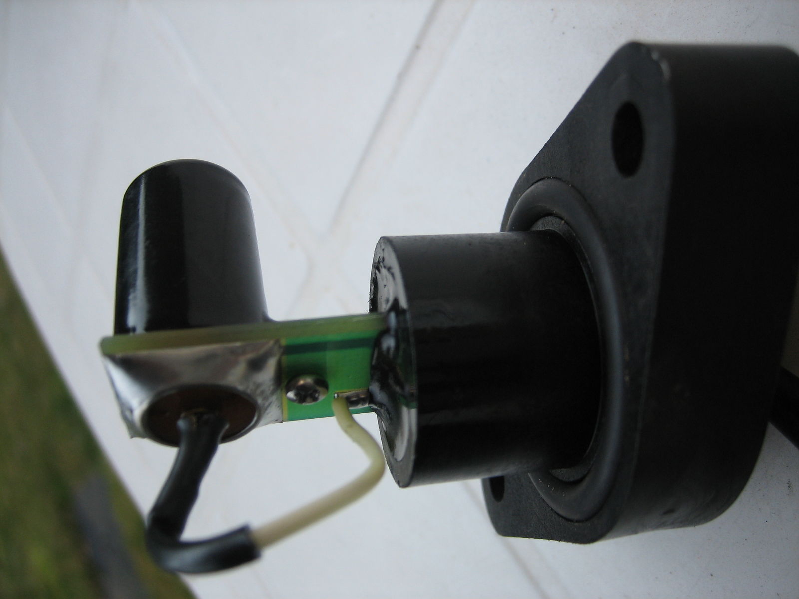

So hatte heute Abend mal den linken Tank ab......
Wenn man die Kontake brückt muss nach ca. 5sec. die Reservelampe blinken.
Weiss zwar nicht genau wie der Sensor von innen Aufgebaut ist ( kleiner Schwimmer)? aber bei mir funzt es nur wenn die Schwarze Schutzkappe nach unten zeigt.
