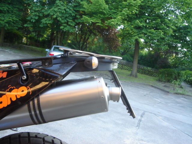

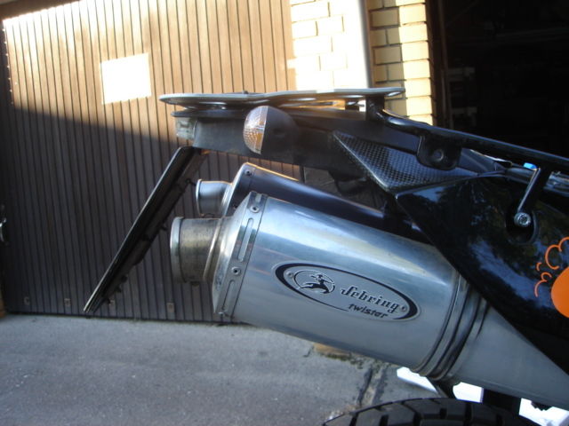

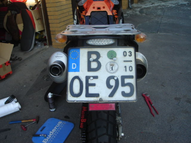

gut wegen meines Gepäckträgers hab ich etwas länger gebraucht ,aber als ich die Akras gegen die Sebrings getauscht habe viel mir auf das diese keine löcher vom Bremsnippel haben - ich also gemessen und die Durchmesser sind gleich -nur der akra ist ein Stück länger -ja warum ist das bei mir nich eingestantzt - Lösung ich schaue in die Montageanleitung und siehe da ich habs falsch gemacht ... die Schellen Außen und nicht innen montiert uns siehe da nun stehen sie weiter außen und es setzt nix auf (Kamera liegt noch in der Garage ) also hab ich die akras auch wieder falsch montiert und hoffe es bleibt so ......
Abstand von 26er Kennzeichen

links Akra ,rechts Sebring

Akr gleiche Form (Schellen passen) nur 25mm länger und halb so laut!

BeitragVerfasst am : So, 11. Jun 2006, 14:00    Titel: Antworten mit Zitat
hab ja immer auf dei Sebring geschworen ,aber meine Nachbarn freuen sich und ich muß sagen das bei den Sebrings nur obenrum mehr Leistung vorhanden ist -kann aber auch subjektiv sein ,da es nun einfach leiser ist !
deutlich der längenunterschied

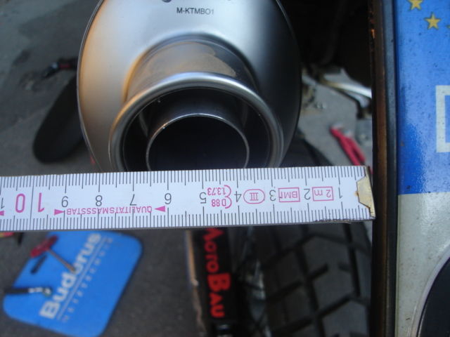

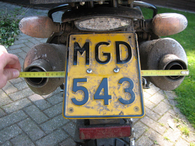

@Ollo mess mal bitte was du für einen Abstand von mitte -> mitte hast.

@ Ollo
Wenn das Deutsche 26cm breit ist und du von der Aussenkante 5cm bis Mitte misst macht das bei mir 36 cm mitte -> mitte blink
Wo hast du 6 cm rausgeholt? Ich habe meine Schellen auch aussen befestigt.

Sieht prima aus, wie ja auch hier im Forum bei andern LC8 Treibern gesehen, habe jedoch am WE auf einer kleinen Vollgastour über die Autobahn mein Saisonkennzeichen rechts und links stark angekokelt. Auf der rechten Seite ist die 10 vom Monat Oktober nicht mehr lesbar. Könnte mal ein Bild von machen. Werde versuche das ganze wieder nachzulackieren, sonst ist der Ärger vorprogrammiert.
@Ollo, wie ist das bei Dir: Das Maß Mitte Topf bis Mitte Topf würde mich mal interessieren. Mit den Schellen werde ich mal prüfen.
