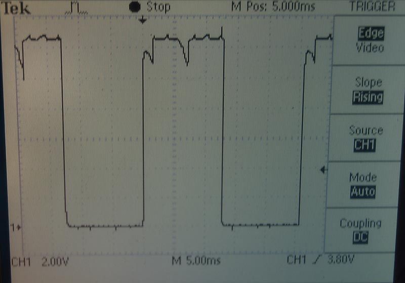

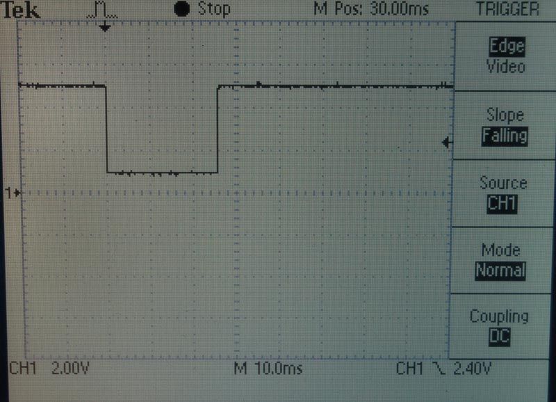

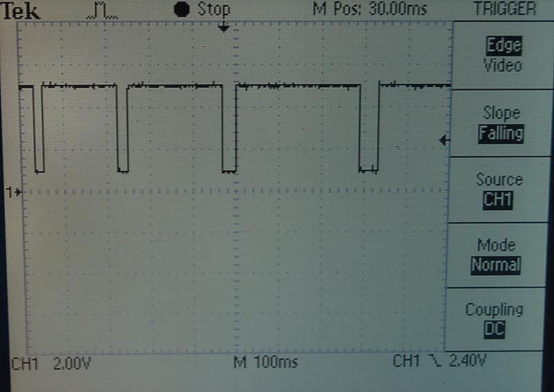

Ich habe heute die Signale vom Hallsensor und von der ECU mit dem Oszi aufgezeichnet. Eventuell interessiert das ja auch noch jemand anderen.
Der Hallsensor liefert ein Rechtecksignal von ca 0.9V low und 4.9V high. Pro Umdrehung gibt es 6 Impulse von den 6 Schrauben der Bremsscheibe. Das Signal sieht recht gut aus.
Das Signal von der ECU liefert pro Umdrehung der Motorwelle ein Signal. Das Signal ist low 0V und high ist es ca. 12.8V. Der High-Pegel vom Signal ist ziemlich unförmig. Mit einem Schmitt-Trigger sollte das aber in den Griff zu bekommen sein. Smile
Beide Signale sind gemessen mit angeschlossenem Tacho bzw. angeschlossener Drehzahlazeige.
Gruss Fabi
PS: Sorry für die schlechten Bilder. Mein Oszi kann keine Screenshots speichern und ich musste den Bildschirm abfotografieren...
Signal vom Hallsensor. Rad von Hand gedreht.

Signal vom Hallsensor gezoomt

Drehzahlsignal bei 2300 U/Min.

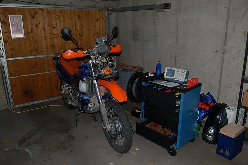

Versuchsaufbau :)

Das Tachosignal ist schon bekannt Very Happy
Nutze ich zur mccoi-Ansteuerung.

Hoi ktm-pilot
Da bist du ja erstaunlich genau auf dasselbe Resultat gekommen. Spricht für unsere Messungen Smile
Dass schwarz-braun Masse ist, habe ich auch vermutet. Wenn ich das Kabel nach Masse durchmesse, habe ich fast keinen Widerstand.
