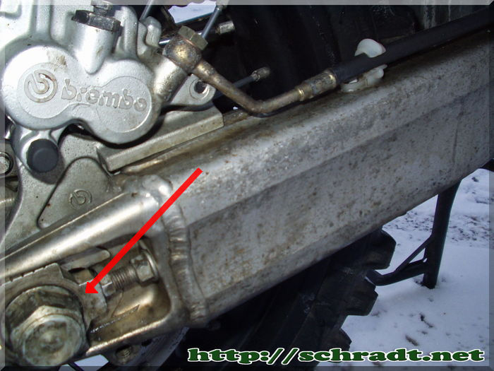

Schradt @ Fr, 28. Okt 2005, 12:08 hat folgendes geschrieben:
16/45, 118 Glieder: passt besser, aber Federbeinschutz nach 5tkm an/durchgescheuert
Hab' mir mal ein Bild von Deiner HP geklaut., da ich selber keins da habe.
Hast Du Dinger da (wie auch immer die heissen) dabei gedreht gehabt, oder orginal?

BeitragVerfasst am : Fr, 28. Okt 2005, 11:48    Titel: Antworten mit Zitat
gedreht
