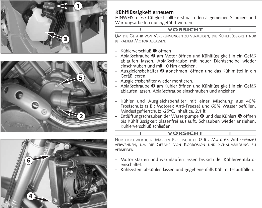

BeitragVerfasst am : Di, 14. Nov 2023, 19:49    Titel: Antworten mit Zitat
ATHans @ Di, 14. Nov 2023, 19:06 hat folgendes geschrieben:
Immer wieder sehr interessante ansätze die entlüftung zur akrobatik zu beflügeln Laughing
Stimmt
Mein Schwager und ich haben das nun bereits mehrmals genau nach Anleitung gemacht und haben keinerlei Kühlmittelprobleme - aber wir haben auch 950ger und keine 990ger, vielleicht liegt's daran Mr. Green
