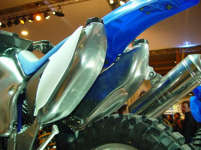

und u. a. Foto (war wohl mit "See attachment fueltank info" gemeint) war dabei... was ist das für ein Moped? Keine LC8, oder? (muss wohl in die Garage gehen und mir das ganze mal aus der Perspektive ansehen...)
Jedenfalls sehen die Tanks sehr gut aus - sieht nach wirklich technisch einwandfreier Arbeit aus!

Das ist keine LC8. Ausser sie haben ziemlich alles umgebaut und den Rahmen blau gespritzt.
Das die Tanks keinen TÜV haben wäre mir egal. Die muss ich in der Schweiz bei dem Tankstellennetz ja nicht füllen. Mit der 2 in 1 Anlage hat aber die ganze Konstruktion keinen TÜV mehr und immer die Anlage wechseln mag ich nicht.
Aber schön gemacht sind die Tanks wub

Ich denke das ist gemeint als Beispiel wie Tiefgezogene Tanks aussehen.

The photo give info on the shape but this is a yamaha type rally fueltank.
Please have some patience.

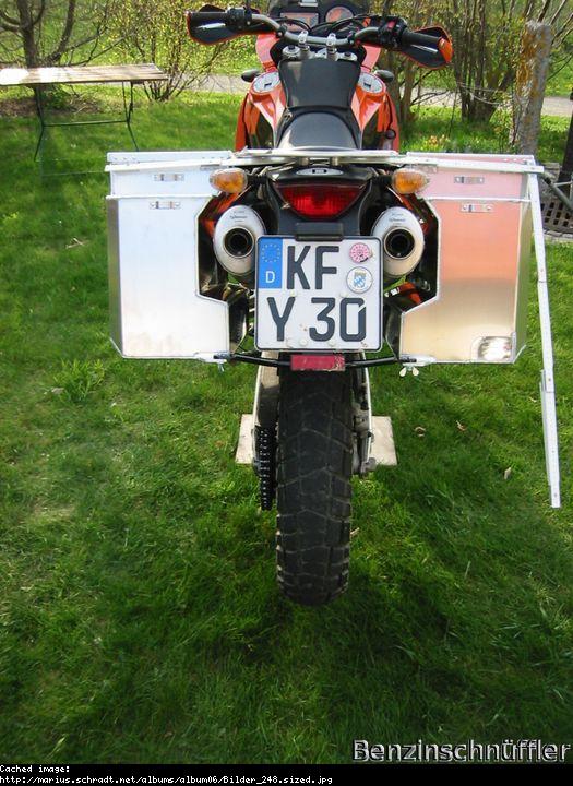

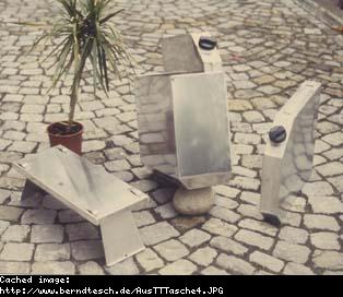

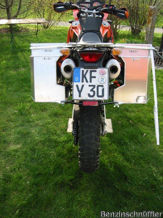

Ich bin nach wie vor davon Überzeugt das eine Kombination von RMS "anliegenden" Koffern und Bernd Tesch's TTT das sinnvollste ist... zum einen die schmalen Koffer vom Roger als Grundsystem und dann aussen dran quasi Modular die 13 liter Tanks von Bernd Tesch einfach einhängen und gut ist .. Die Fuhre baut minimal breiter und wenn man die zusatzkanister nicht braucht lässt man sie zuhause .. dann hab ich auch keinen Stress mit dem Tüv.
auf diese Art und weise hat man am Heck wahlweise 13 liter Wasser / 13 liter Sprit oder 26 liter Sprit dabei...mit den 22 Litern die wir von haus aus haben ist das mal nicht schlecht.
um zu verdeutlichen wie ich das meine hier die Bilder...
erst mal die Bilder von Bernd Tesch
und mit nicht erteilter Genehmigung vom Benzinschnüffler Cool die RMS Koffer an der LC8
Das ist imho die praktikabelste Lösung ohne
auf koffer verzichten zu müssen, ohne die Auspufanlage ändern zu müssen . Nur würde ich die Koffer nicht wie auf dem Bild IN die Koffer reintun sondern eben aussen dran.... dürfte ja für Schweissakrobaten wie den Roger kein Problem darstellen Cool
Gruss, Zwiebelfisch
