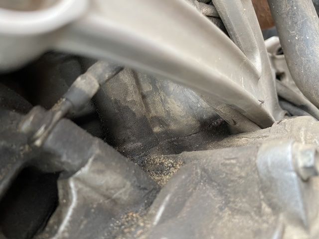

Moin,
Da hab ich gestern meine @ wohl zu hoch gelobt....
Hatte heute die rechte Tankhälfte ab und hab am Zylinderfuß des vorderen Zylinders auskristallisiertes Kühlmittel erblickt.
Kühlmittelverlust lässt sich ansich nicht messen. Aber kann man damit noch fahren? Bzw. kann die Undichtigkeit schlagartig so heftig werden, dass das Kühlsystem „zusammenbricht“?
Das ein leichtes Schwitzen vorhanden ist, war mir bisher klar, da war ich aber immer von Öl ausgegangen...

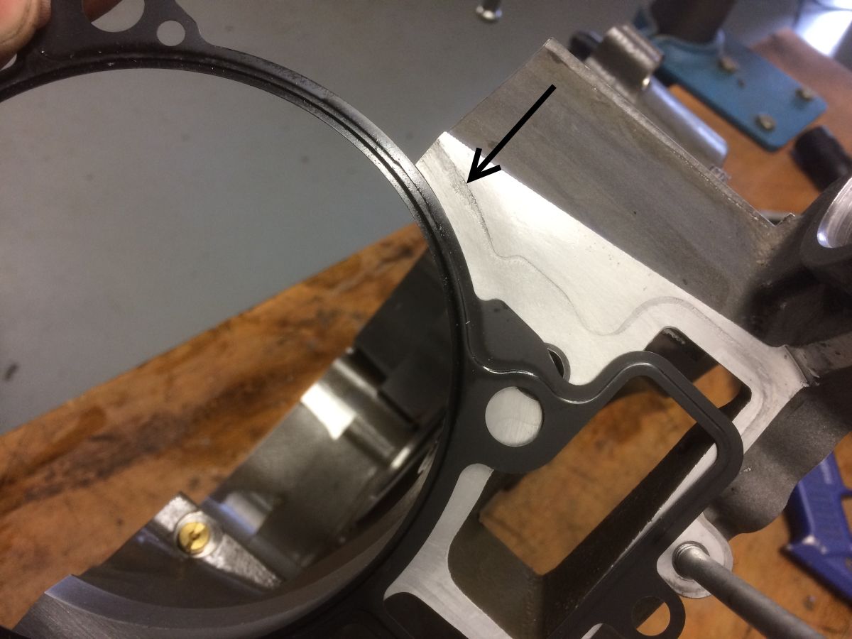

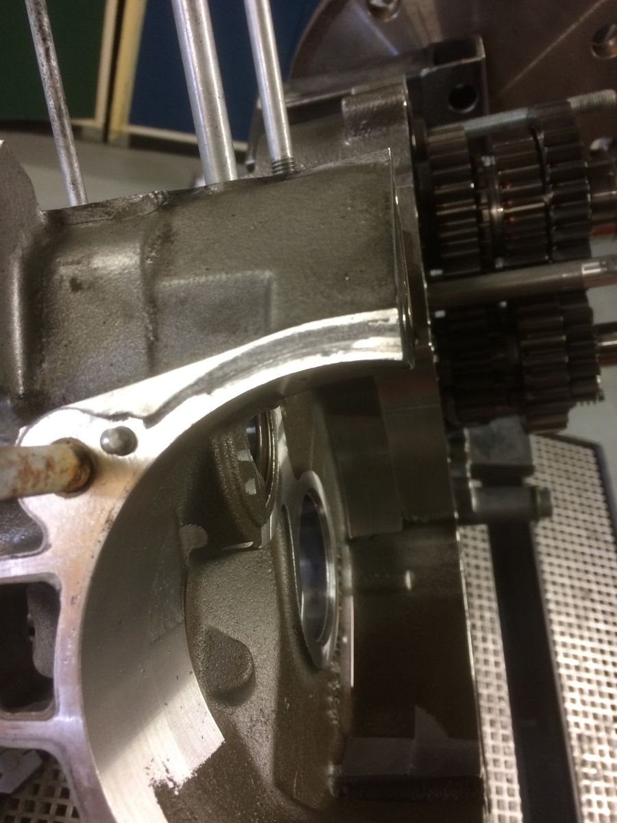

Bist du Sicher das es kein Öl ist?
Beim 2004er im Anahng hatte sich die Dichtung durch vermutlich zu schwache Stehbolzen ins Alu vibriert und es kam auch zu dem Schwitzen.
Die 2003er hatten da ja gelegentlich probleme mit schwitzendem Fuss.
Bist du sicher, das es Kühlmittel ist?
Eigentlich sollte da nur Öl rausschwitzen?
Bitte berichtigen wenn ich falsch liege.
Ich habe dann die neuen Stehebolzen ab Modell 2006 Supermoto montiert mit höherer Festigkeit und unter die neue Metalldichtung Silikondichtmasse aufgetragen.
Nun seit ca 6000km furztrocken.
Schau mal ob du schon die Unterlegscheiben unter den Zylindermuttern hast. Das gabs ja damals als Update.

Moin,
Jo der größte Teil ist Öl. Beim Foto ist Links neben der Motorhalterung aber offensichtlich Kühlflüssigkeit kristallisiert. Da warrn Rosa Kristalle zu sehen.
