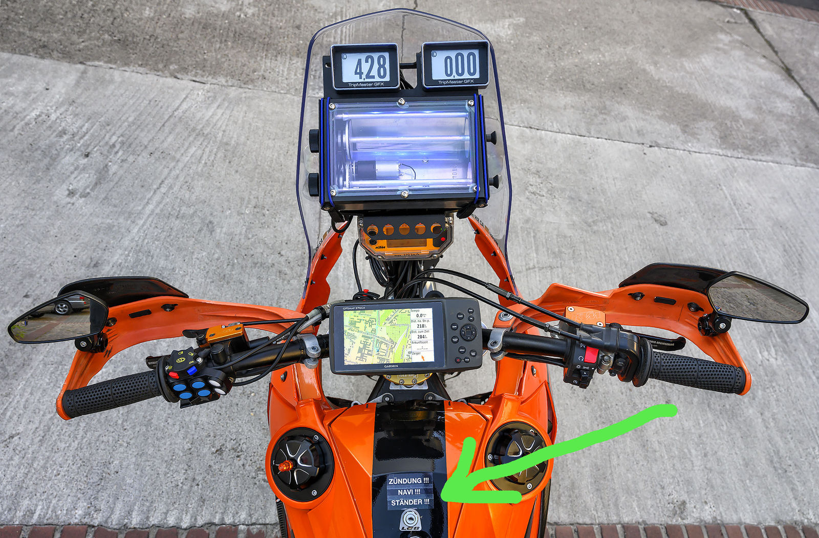

BeitragVerfasst am : Mi, 11. Sep 2019, 19:35    Titel: Antworten mit Zitat
Die Lösung in der alten Welt.
Raus mit dem Mist und....Denkhilfe installieren Cool
 Dateigröße:  425.68 KB
 Angeschaut:  6062 mal
Grüße von Stefan

BeitragVerfasst am : Do, 12. Sep 2019, 5:39    Titel: Antworten mit Zitat
@Stefan: schonmal überlegt, die Anlenkung der Federn des Seitenständers so umzubauen, daß dieser bei Entlastung automatisch hochklappt? Ich hatte sowas mal - als Zubehör von Sommer-KTM für eine alte LC4, die serienmäßig nur den Hauptständer hatte. Der selbsteinklappende Seitenständer wäre ungefährlich und auch TÜV-gerecht.
@Lance: laut einem Forenbeitrag paßt der Dummy Plug Sidestand Nr. 61011046000 auch an eine 1190er. Siehe hier den Beitrag von Banditfighter am 05.05.2018: https://www.ktmforum.eu/forum/thread/102494-motor- ....... ende/?postID=1344551
Das heißt zusammengefasst für mich, 61011046000 funktioniert plug + play an allen KTM bis Euro3 und mit dreieckigem Stecker: 990, 690 und 1190. An späten Euro3-Maschinen mit dem Flachstecker (1050, 1290SA 15-16) müßte man zumindest den Stecker tauschen oder sich mit Stromdieben behelfen wie ich es im Sinn habe - aber garantieren kann ich das mangels Selbstversuchs leider nicht. Und für Euro4-Maschinen mit Bedarf an einem Rechtecksignal käme wohl das Vanasche-Teil aus USA in Frage, was ich aber nicht näher kenne.
Für mich ist diese ganze Misere typisch dafür, wie KTM in den letzten Jahren angeblich ready to race oder zumindest offroad(abenteuer)taugliche Motorräder durch nicht zwingend nötige, elektronische Verkomplizierung ins Gegenteil pervertiert. Rolling Eyes
Hakim

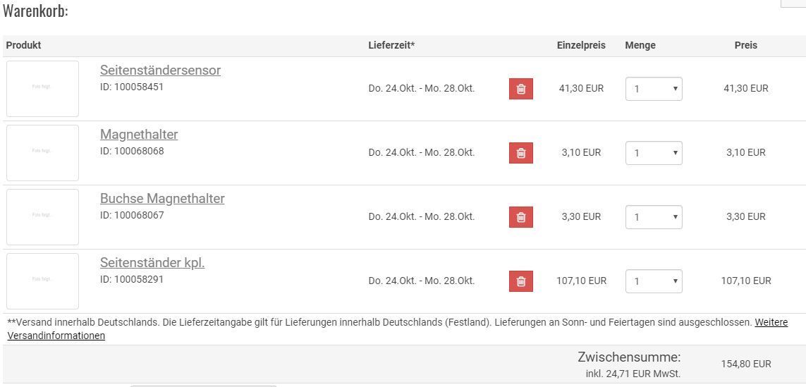

BeitragVerfasst am : So, 20. Okt 2019, 14:51    Titel: Kostenpunkt Sensor oder Seitenständer komplett Antworten mit Zitat
Habe nun 54000 Km auf der Uhr und mit der 1190 ADV R 2013 von Albanien, LGKS, Jafferau usw. bis Schottland mit Furtenquerung alles durch. In Schottland versagte die linke Bedienamatur durch Feuchtigkeit (Blinker und Hupe gingen gleichzeitig). Dann versagte der Tankstand Geber und zeigte wirr an. Im Balkan lag bei Aufbocken der Ausleger des Hauptständers plötzlich im Gras daneben. Konnte immer alles reparieren und später austauschen. Aber das der Seitenständersensor so eine Gefahrenquelle sein kann, wusste ich bisher noch nicht. Ist doch einfach ein Magnetschalter der per Annäherung reagiert und schaltet. Sollte sich doch überbrücken lassen... oder täusche ich mich?
Habe mal recherchiert, der ganze Ständer kostet 108€. ODER der Sensor 42€ und die Magnethalter 3,30+3,10, was schon beinahe Sinn nach nem kompletten Ständer macht.
 Dateigröße:  59.09 KB
 Angeschaut:  5342 mal
Very Happy[/img]

BeitragVerfasst am : So, 20. Okt 2019, 16:16    Titel: Re: Kostenpunkt Sensor oder Seitenständer komplett Antworten mit Zitat
Obercommander @ So, 20. Okt 2019, 15:51 hat folgendes geschrieben:
... Ist doch einfach ein Magnetschalter der per Annäherung reagiert und schaltet. Sollte sich doch überbrücken lassen... oder täusche ich mich?...
ja, Du täuschst Dich - weiter oben habe ich ja schon einiges dazu geschrieben...
Der Sensor ist kein einfacher Magnetschalter, sondern ein Hallgeber, der von Plus und Masse gespeist wird und eine Signalspannung an die ECU abgibt (3 Leitungen insgesamt). Zunächst hat KTM Hallgeber verbaut, welche ein lineares Signal abgaben. Die entsprechende Signalspannung konnte man bei defektem Hallgeber recht einfach durch Überbrücken zweier Leitungen (Plus und Signal) über einen passenden Widerstand erzeugen. Nichts anderes machen die entsprechenden Kästchen der Seitenständer-Demontagekits. Mittlerweile - vermutlich seit Euro4 - verbaut KTM sogar Sensoren, welche ein moduliertes Signal (Rechtecksignal) erzeugen. Sowas läßt sich mit einem einfachen Ersatzwiderstand nicht mehr ersetzen. Bin zwar in Elektronik nicht sehr firm, aber soweit mein Wissensstand.
