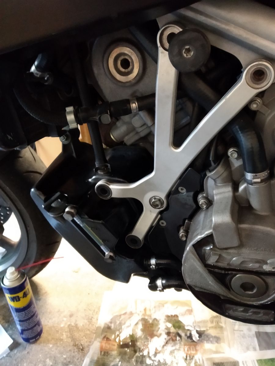

Hallo zusammen.
Ich muss am LC8 den defekten Öldruckschalter ersetzen, welcher sich am vorderen Zylinder links hinten aufhält.
In der Hoffnung, von der Seite besser ranzukommen, anstatt den Vergaserteil abzuschrauben, will ich den Motorträger links (das X) abschrauben.
Soweit, so einfach, Tank etwas anheben, aber ich kriege die lange, durchgehende Schraube in der Mitte nicht gelöst. Auch freundliches Klopfen auf die Mutterseite rechts und Einsatz von Kriechöl hat noch nichts bewirkt.
Hat jemand von euch Erfahrung damit?
Gruss aus der Schweiz
Urs
Motorträger links, Schraube in der Mitte.

Dann hilft mal ein besserer Rostlöser und nicht nur ein Multiöl.
Etwas mehr Geduld.
Auf die lockere Mutter kannst du direkt schlagen. Wenn du gleichzeitig an der Schraube drehen.

OK, dann mal ein anderes Mittel. Ich hab auch den Motor etwas aufgebockt, nicht dass er durch sein Gewicht auch noch hemmt.

suche mal nach "Eis + Rostlöser"! Gibt es von SONAX, NORMFEST u.a.
