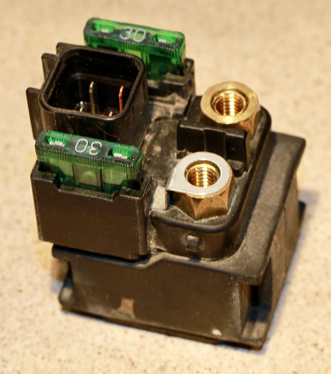

Ist bei der 950er auch dieses Miststück verbaut ?
Wenn ja ist die Antwort JAIN
Prüfen geht und Sauber machen eingeschränkt - ob und wo es aber vergammelt ist, entscheidet über den Erfolg.
dieses ?
 Dateigröße:  131.87 KB
 Angeschaut:  5577 mal

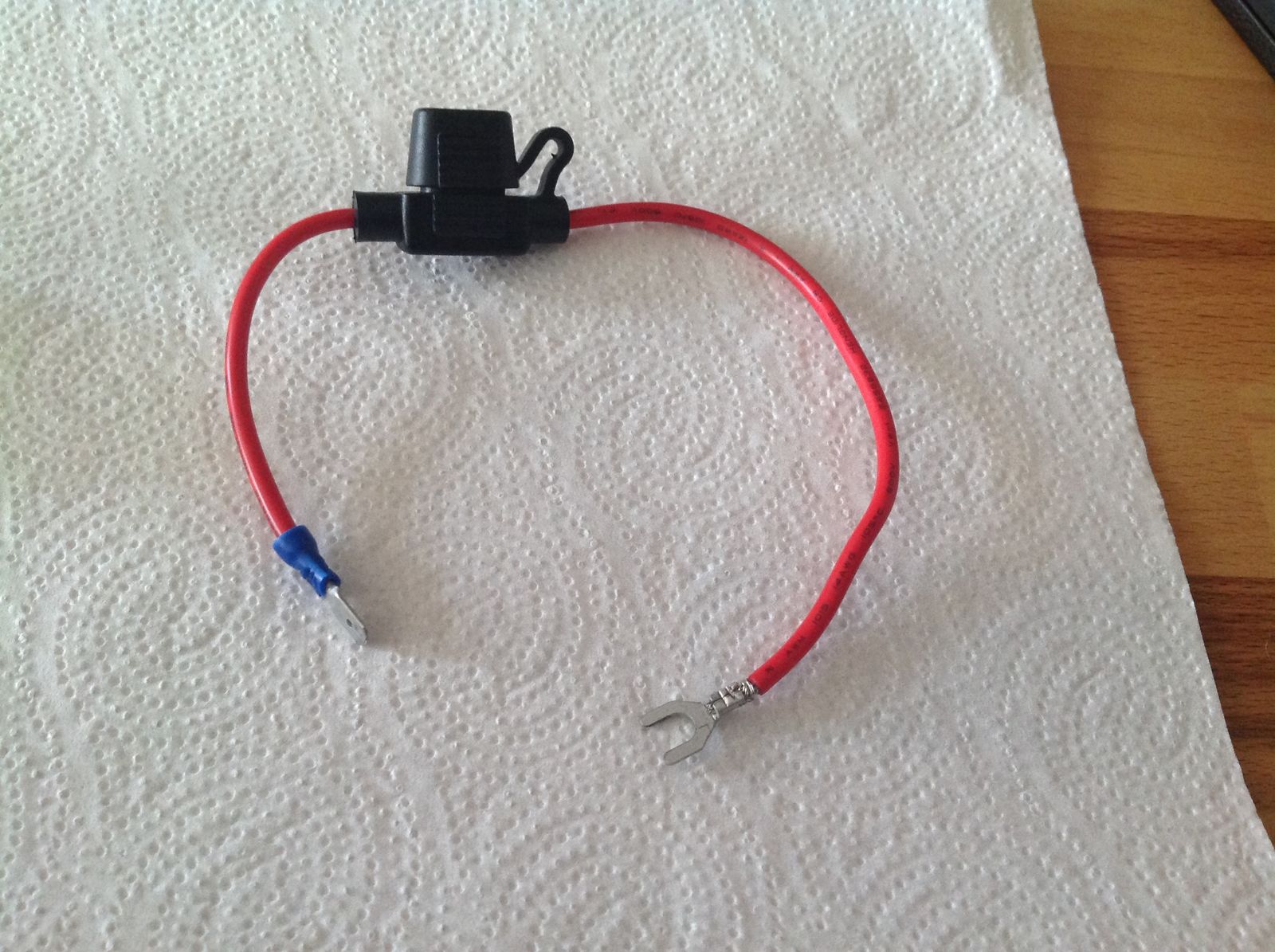

HxlrmOffline
Anmeldungsdatum: 22.07.2015
Beiträge insgesamt: 859
Honda XL 600 LM
 →  105.000 km
BeitragVerfasst am : Mi, 2. Jan 2019, 14:19    Titel: Antworten mit Zitat
Moin,
Ja genau das Teil.
Hm Hab das letzte defekte mit Gewalt geöffnet, aber dann weggeschmissen, und nicht geprüft ob ich es wieder zusammensetzen kann.
Hab mir jetzt eine Brücke gebaut die ich mir für Urlaub einpacke.
Werde ich mal testen und wenn es klappt nochmal schön bauen.
Grüße
 Dateigröße:  292.68 KB
 Angeschaut:  5610 mal

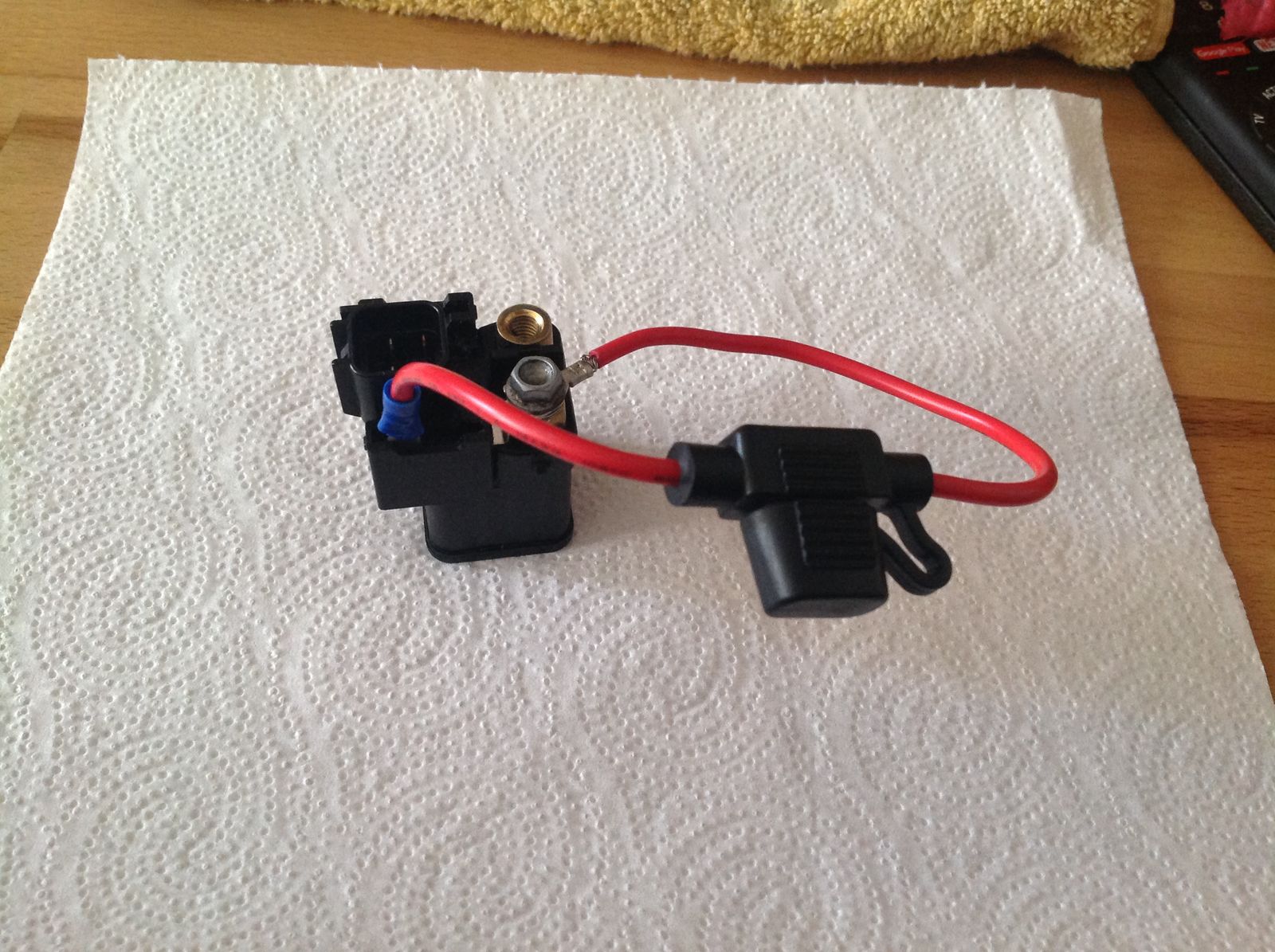

HxlrmOffline
Honda XL 600 LM
 →  105.000 km
BeitragVerfasst am : Mi, 2. Jan 2019, 14:22    Titel: Antworten mit Zitat
 Dateigröße:  307.91 KB
 Angeschaut:  5586 mal

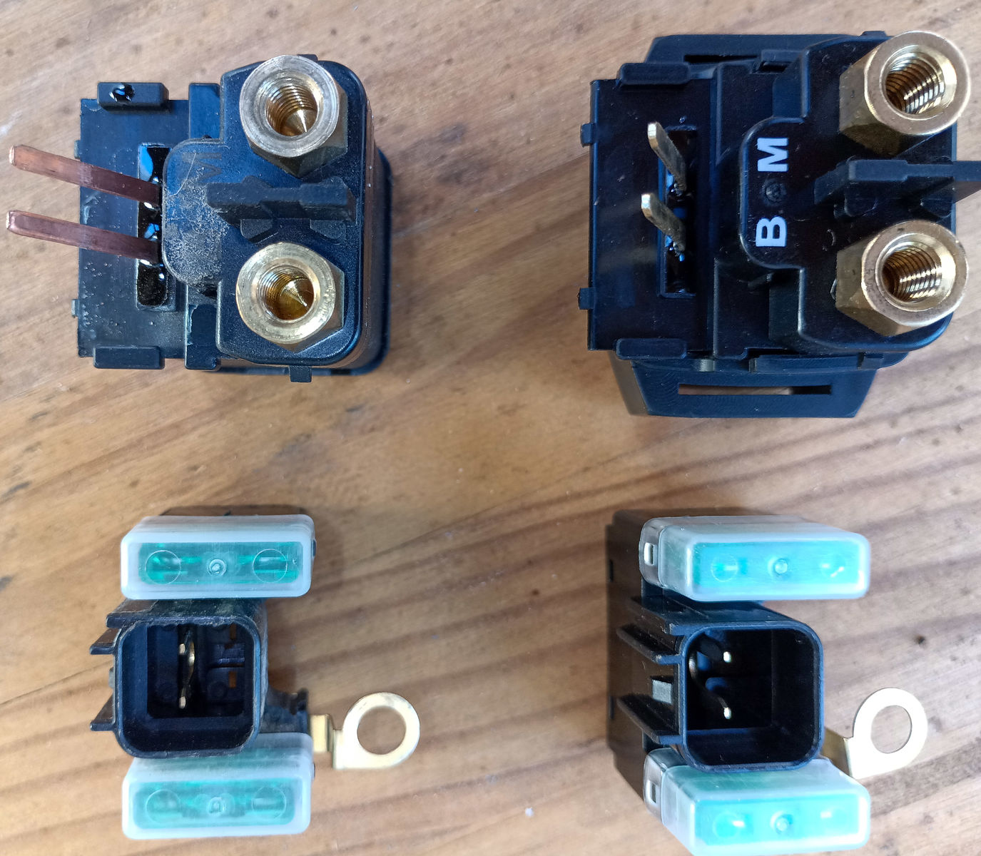

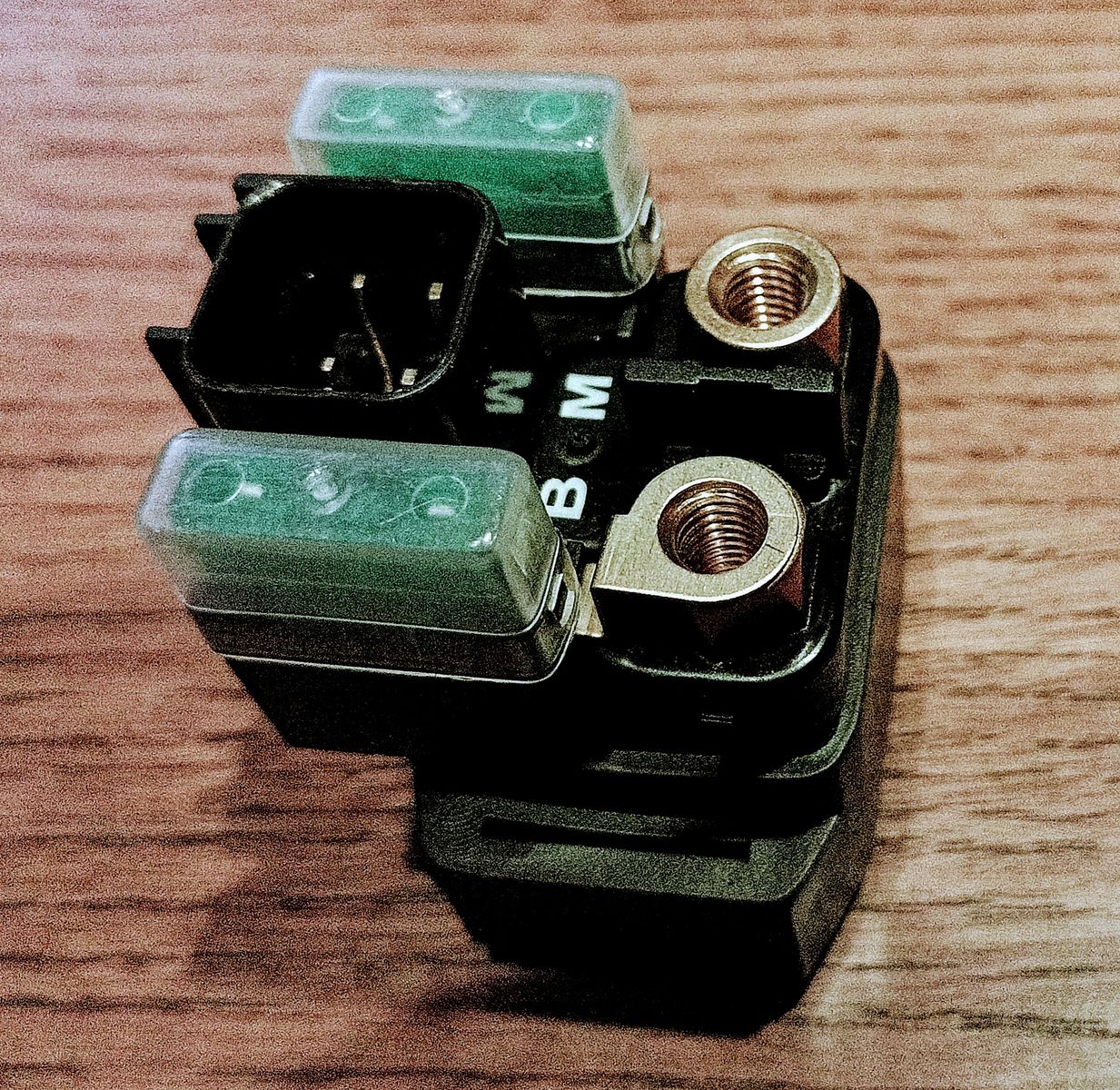

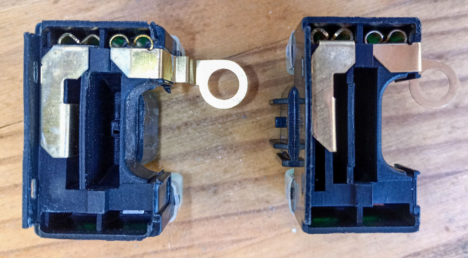

Ich habe mir das Suzuki-Teil bestellt, es ist deutlich billiger. Der Fuß ist etwas anders, sonst sieht es gleich aus. Ich bin gespannt, ob es passt. Evtl. muß der Fuß mit der Säge angepasst werden?
 Dateigröße:  494.14 KB
 Angeschaut:  2807 mal

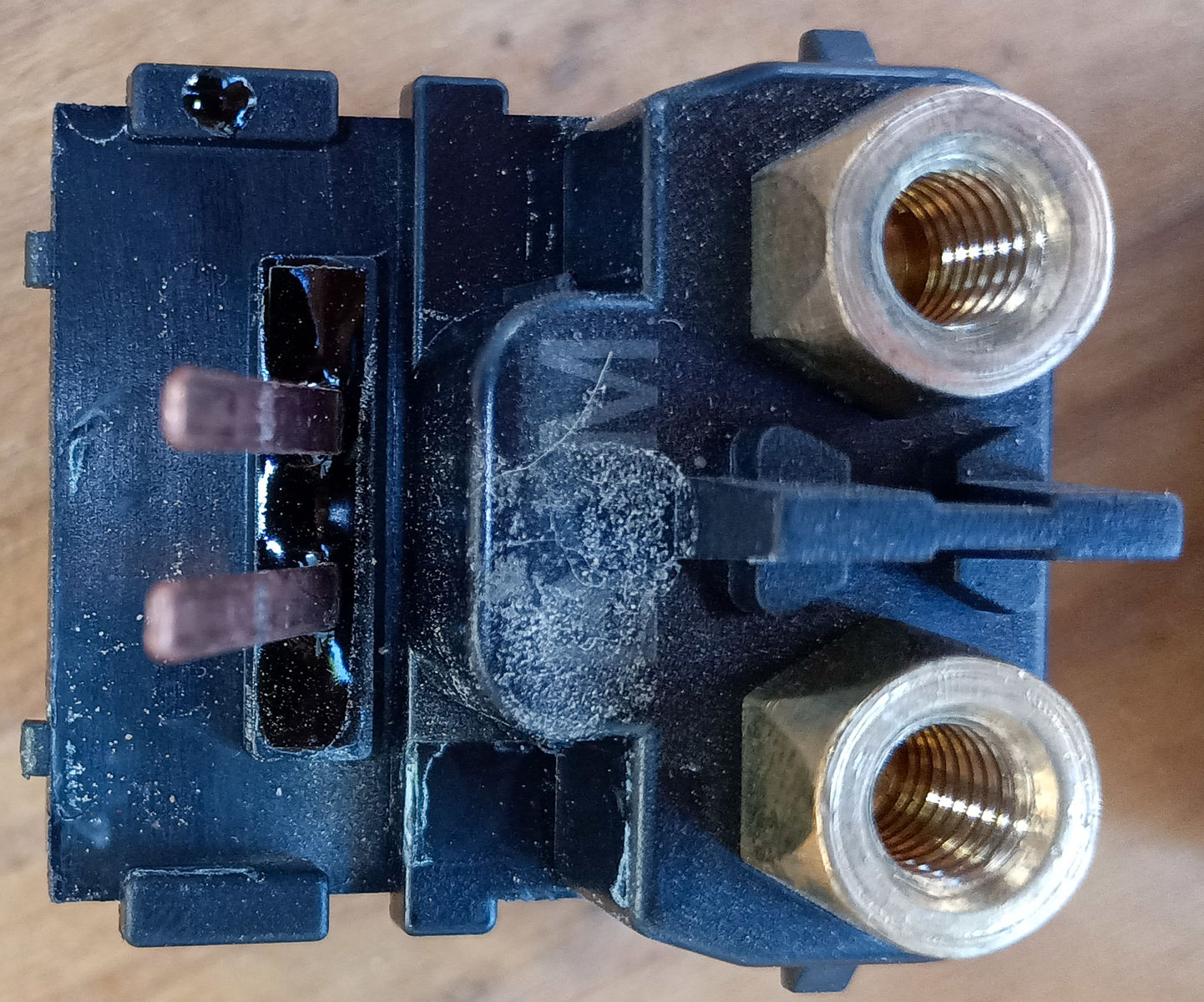

BeitragVerfasst am : Do, 12. Sep 2024, 18:54    Titel: Antworten mit Zitat
Ich verstehe das Problem nicht. Das Alte Relais sieht doch noch gut aus? Warum sind beim Starten Funken runtergetropft?
Muss ich das ersetzen? Wenn ja, welches Teil oder beide?
Was am Suzuki-Startrelais übersteht, ist nur eine abnehmbare Gummihülle. Danach sehen beide exakt gleich aus.
 Dateigröße:  267.73 KB
 Angeschaut:  2860 mal
 Dateigröße:  372.18 KB
 Angeschaut:  2813 mal
 Dateigröße:  259.54 KB
 Angeschaut:  2849 mal
BeitragVerfasst am : Do, 12. Sep 2024, 20:00    Titel: Antworten mit Zitat
OK, ich glaube ich hab’s: Das Problem liegt innen. Das Ohmmeter zeigt beim alten Teil nur Müll an, beim neuen 1 Ohm. Also austauschen.
Etwas später: Juhuu, der Anlasser zieht wieder sauber durch!
