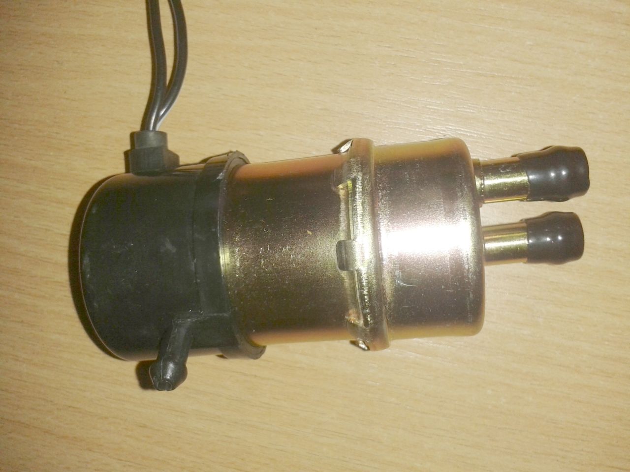

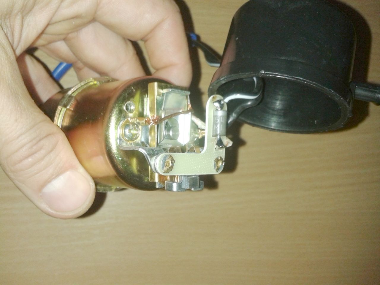

Hallo ,
bestelle mir gerne die kleinen Blödsinne (USB-Stick , Schildmützen , Witzgeschenke, ...) von einem China-Shop im Internet. Letztlich bin ich dabei auf Benzinpumpen gestossen und habe mir aus Interesse eine gekauft. Sieht sehr ähnlich wie die Pumpe in unseren Motorrädern aus. Hat auch die gleichen Werte, wie Schlauchanschlüsse , Spannung , Druck ,....
Das interessante ist dass ich 13.90 € die komplette Pumpe bezahlt habe blink
Die elektrischen Kontakte sind sogar schon mit Entstördiode ausgestattet.
Ich lasse das mal so hier stehen ohne eine positiven oder negativen Kommentar zu geben.
Habe getestet ,Pumpe funktioniert einwandfrei , klingt etwas lauter als die Originale.
Zur info : AliExpress
Grüße
Vinzenz

Ich hatte eine ähnliche Pumpe vor einer Weile bei Ebay erstanden und war auch sehr angetan von der bereits verbauten Funkenlöschung.
Ich würde Dir allerdings empfehlen, die Kontakte der Pumpe mal im Betrieb zu beobachten. Bei meiner funkte es dermaßen, dass die Kontakte, besser gesagt die Mechanik der Kontakte verschmolzen sind.
Ich hab dann auf die Elektronik von Dr.Bean umgebaut, seitdem läuft alles.

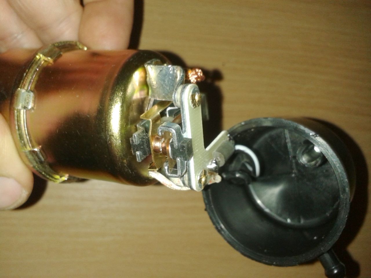

BeitragVerfasst am : Di, 24. Okt 2017, 11:19    Titel: Antworten mit Zitat
Hallo desmo ,
ja habe mir schon angeschaut. Die Funkenlöschen funktioniert hier ganz perfekt, diese Diode ist scheinbar sehr gut. Dazu habe ich auch noch den Kondensator hinzugefügt wie schon mal hier beschrieben. Habe in der Garage auch das Licht ausgemacht und man sieht überhaupt keinen Funken
Bei der Originalen mit selbst eingebauter Diode (1N4007 ) und Kondensator konnte ich im dunkeln einen winzigen Funken erkennen.
Jetzt schaue ich mal wie lange es läuft, werde so in 2 - 3000 km wieder rein schauen.
Grüße
Vinzenz

Update über die China-Pumpe.
Musste heute den Tank runternehmen weil der Seilzug am Choke etwas klemmte. Also habe ich auch die Benzinpumpe kurz geöffnet um die Kontakte zu kontrollieren. Sehen aus wie neu , keine Abnutzung und keine schwarzen Stellen. Das waren jetzt 2000 km und wenn das so weiter geht halten die sicher ewig. Bin sehr positiv überrascht von der 13,90 € Investition.
Versagt hat man erst dann , wenn man aufhört, es zu versuchen
