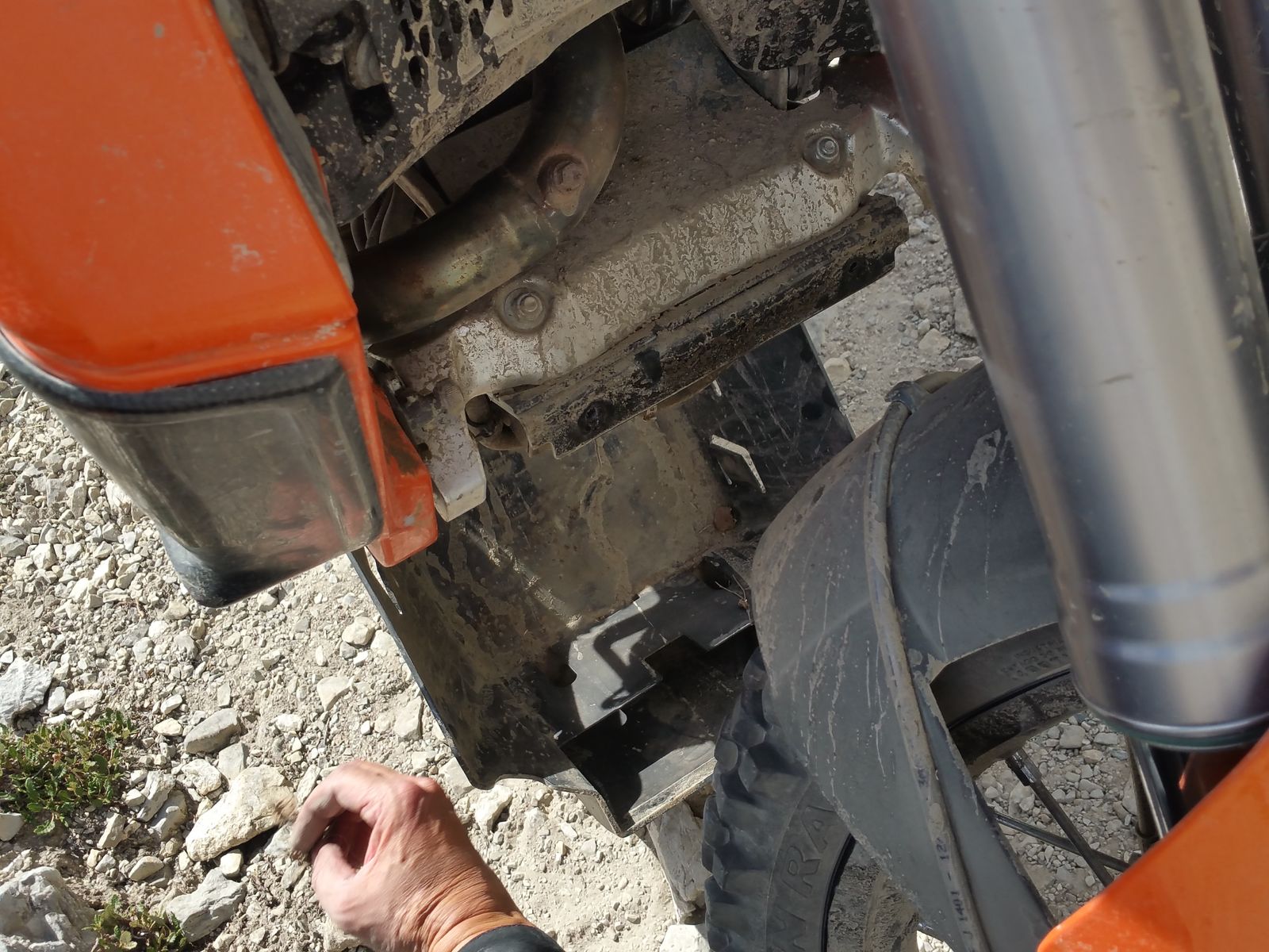

PlumpsOffline
Anmeldungsdatum: 23.12.2013
Beiträge insgesamt: 726
 →  84.000 km
 →  63.000 km
BeitragVerfasst am : Mi, 23. Aug 2017, 20:19    Titel: Antworten mit Zitat
OstMarkus @ Mi, 23. Aug 2017, 15:25 hat folgendes geschrieben:
sinclair @ Mi, 23. Aug 2017, 11:46 hat folgendes geschrieben:
Kommt auf die Perspektive an Wink Very Happy
Immer nach vorne schaun! Aber Schnecke faehrt manchmal in wirklich aussergewoehnlichen Positionen Wink
Schnecke spricht doch von der normalen Wartungsposition..dat passt.. Laughing Eindeutig...Links... Mr. Green

OstMarkusOffline
Anmeldungsdatum: 24.01.2004
Beiträge insgesamt: 3396
KTM 790 Adv R
 →  40.000 km
BeitragVerfasst am : Mi, 23. Aug 2017, 20:38    Titel: Antworten mit Zitat
Das meinte ich! Very Happy
