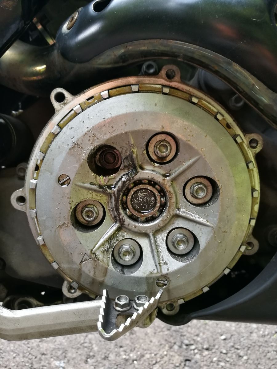

Vor 2 Stunden wollte ich noch schnell eine kleine Runde mit meiner Großen fahren. Nach ca. 20 Minuten, aus dem nichts, ein lautes surren von rechts unten! Ich, sofort Motor aus, Kupplung gezogen und ausrollen lassen. Im Stand nochmals versucht den Startknopf zu drücken. Ergebnis ein heftiges geschepper im Bereich Kupplungsdeckel!!!
Mit dem Bordwerkzeug den Kupplungsdeckel abgeschraubt und.....

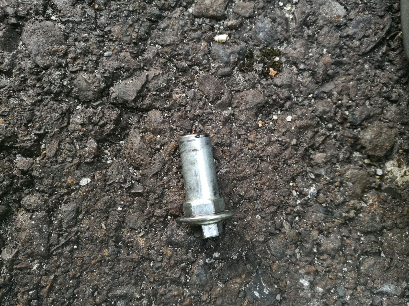

..der Aufnahmebolzen, der Schraube für die Kupplungsfeder, ist beim Übergang auf das Gewinde abgerissen!!! ALTER wie kann den sowas passieren?
Ich habe jedenfalls vor Ort den Kupplungskorb so gut es ging gereinigt (Bremsenreiniger und so), sämtliche Späne entfernt und bin dann mit seeehhhhhrrrr vvviiiiieeeellllll Bauchweh die 20km nach Hause gefahren, in der Hoffnung, dass der Rest des Bolzens, ergo das Gewindestück, sich nicht lockert und dort bleibt wo er ist/war. Kurzum er blieb drinnen Cool

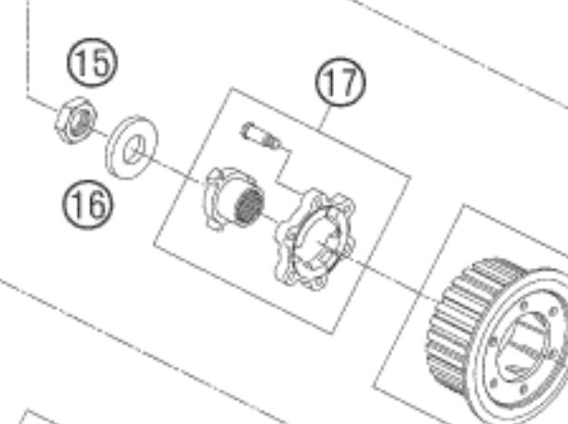

Im Kupplungsmitnehmer sind die sechs Aufnahmen für die Schrauben die, die Kupplungsfedern und die Platte halten und ein solche Aufnahme ist gebrochen. Auf der Explosionzeichnung sieht man die Aufnahmen/Bolzen nicht. Sind ja im Mitnehmer drin Wink

Und Irrtum, Schraube der Feder kam nicht raus. Die sitzt noch bombenfest im Bolzen. Sieht man auch am Foto. Also die Ursache war definitiv der abgerissene/brochene Bolzen und nicht eine gelöste Schraube,, wie schon mehrmals im Forum geschrieben Wink

Jetzt wo ich die Kupplung komplett offen hatte und den Rest des gebrochenen Bolzens entfernen konnte ......ja, du hattest/hast Recht es ist ein Bolzen der Kupplungsverstärkereinheit Cool
Ich dachte der ist mit der Mittnehmereinheit verschraubt !
Egal, gebrochen ist er jedenfalls, der olle Bolzen Rolling Eyes
Was aber interessant war/ist, dass beim Ausbau der Druckblatte ZWEI weiter Bolzen rausgingen. Also die Bundschrauben der Kupplungsfeder blieb im Bolzen und der löste sich von Verstärkereinheit!!! Und das mit sehr wenig Kraftaufwand. Weit weg von den 10nm der Bundschraube an der Druckfeder!!!
Ich habe jetzt mal alle Bolzen rausgeschraubt, mit Schraubensicherungslack versehen und mit 15nm wieder eingeschraubt. Hoffe dass genügt?

Schlucki0606 @ Mo, 21. Aug 2017, 20:52 hat folgendes geschrieben:
Korregiere mich bitte:
POS 17 ist einer der Stehbolzen zu sehen. Darüber kommt dann die Druckplatte, die Feder, die Scheibe und die Schraube in den Stehbolzen. Wink

Korrekt Nr 17 ist einer der Bolzen und die Befestigung so wie du geschrieben hast!
