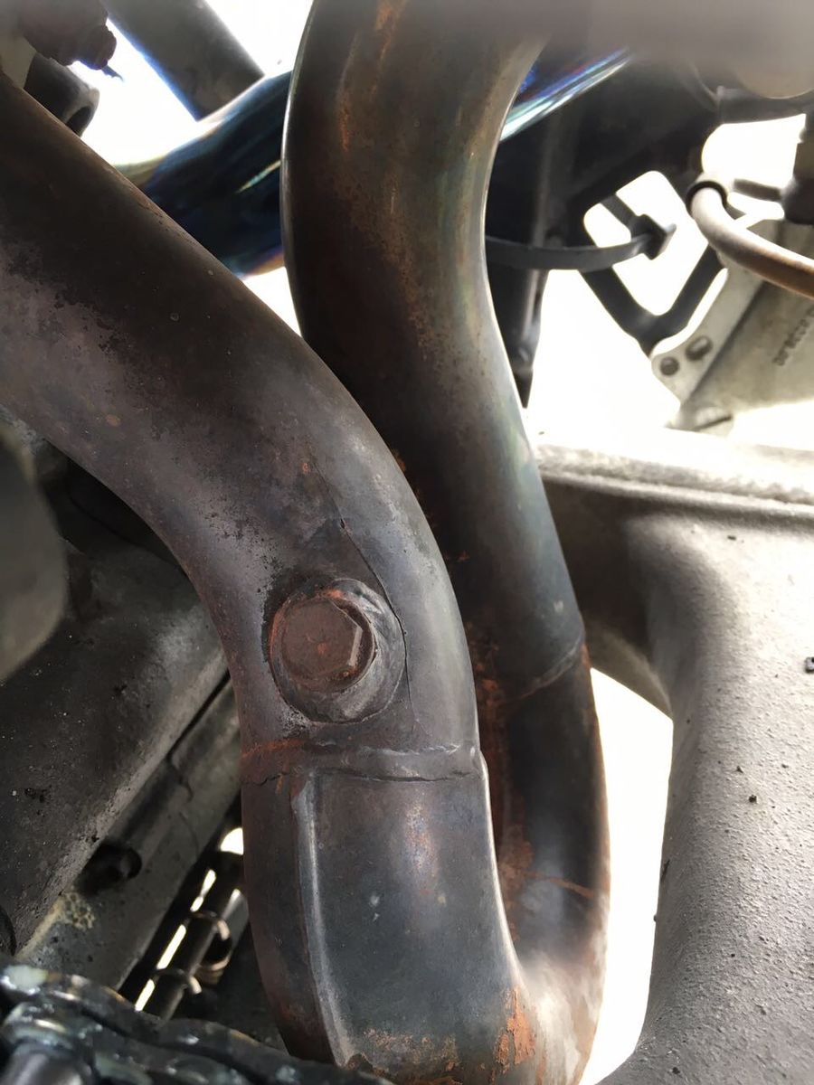

Genau an der Eingeschweißten Mutter.
Muss mal sehen ob der Schweißer meines Vertrauens da rankommt.
Kann dann gleich den Riss an der HS-Aufnahme mitmachen.

BeitragVerfasst am : Di, 18. Apr 2017, 16:07    Titel: Antworten mit Zitat
 Dateigröße:  138.63 KB
 Angeschaut:  384 mal

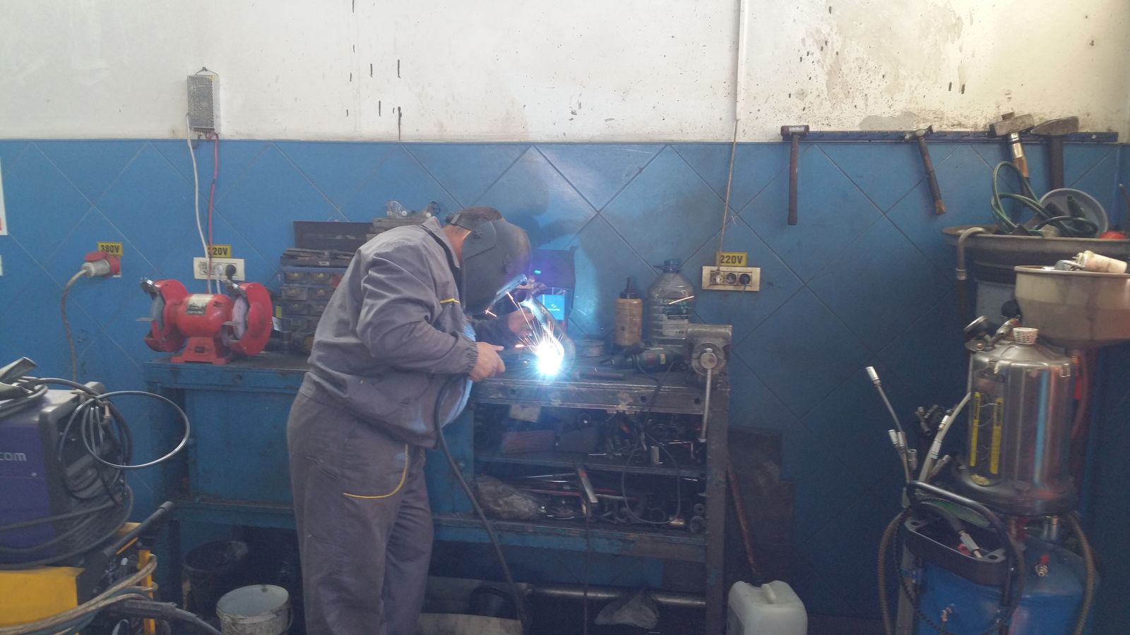

Hat geklappt danke euch. Sind noch den ganzen Tag offroad gefahren bis nach Petrosani. Hier hats dann einer geflickt. hielt kaum noch zusammen und hat geballert wie sau.
 Dateigröße:  151.72 KB
 Angeschaut:  339 mal
