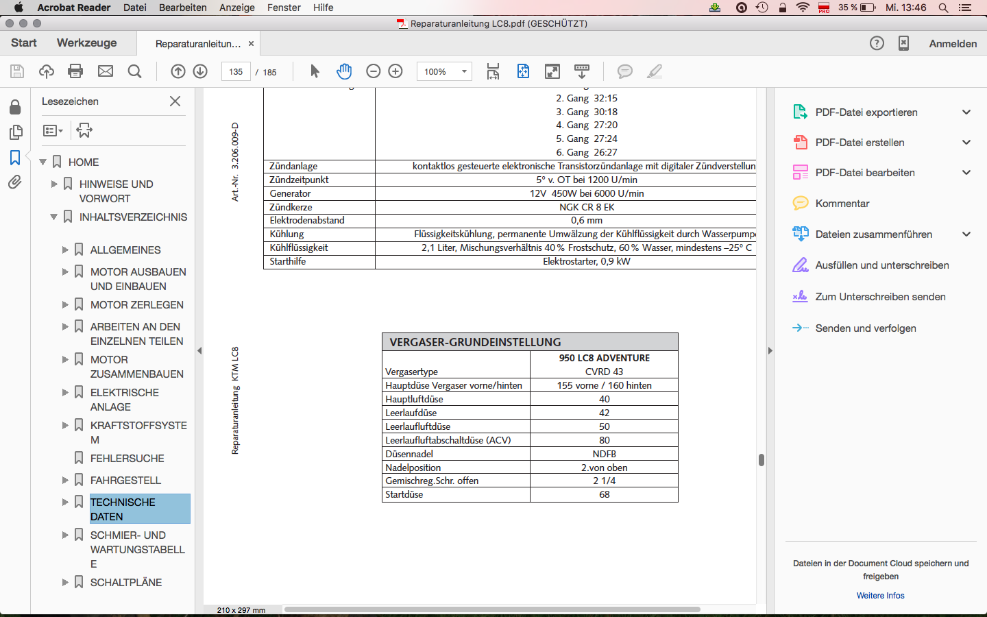

Dem ist so Wink

aber nur die Hauptdüse ist größer am hinteren Zylinder (Zyl.1). Das kann sich kaum auf die CO-Messung bei der AUK auswirken, bei diesen Drehzahlen ist nicht die Hauptdüse das begrenzende Moment, sondern das Nadeldüsensystem. Egal, kleine Abweichungen gibt es immer. Sauberkeit der Vergaserdüsen, Zustand der Düsennadeln, Zustand der Kerzen, der Öldunst aus der Entlüftung in den vorderen Ansaugtrichter, leicht unterschiedlich eingestelltes Leerlaufgemisch usw. bis hin zur Funktionsfähigkeit der Kats in den Serientöpfen. Ich hab´ auch schon die Sonde umgehängt für den TÜV.
