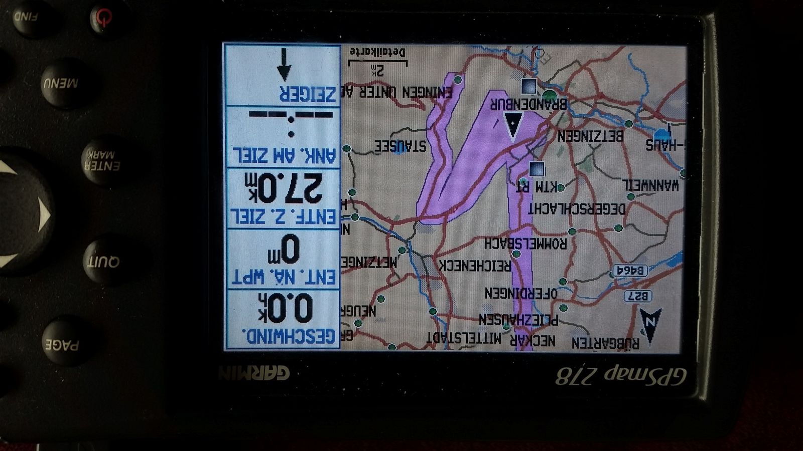

Ich hatte vor einiger Zeit ein gebrauchtes 278 gekauft, weil mein altes den Geist aufgegeben hat.
Jetzt macht das Probleme, zum einem bricht es öfter mal Routenberechnungen ab und zum anderen bekomme ich "komische" Darstellungen, wenn ich eine Route aufrufe oder mit berechneter Route wieder aufmache.
Sieht so aus, als ob neben der tatsächlichen Route noch Luftlinien mit angezeigt werden. Und ich komme nicht dahinter, warum.
Es sieht fast so aus, als ob da Zwischenstationen mit drin sind, zu denen Luftlinien gezogen werden.
Komme echt nicht drauf, wo das herkommt oder wie ich es umstellen könnte.
Das verrückte ist, wenn ich die Route das allererste Mal berechne lasse, ist das Zeug nicht drin. Nur wenn ich das 278 ausschalte oder eine gespeicherte Route vom Rechner öffen.
jemand ne Idee?

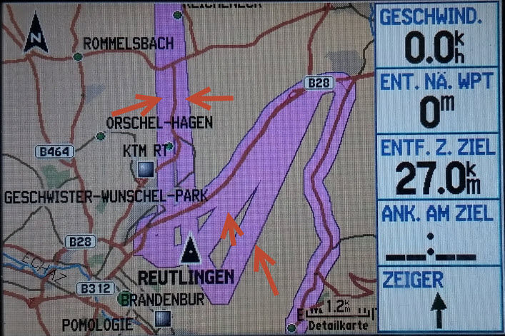

Sowas hatte ich auch schon mal...letztes Jahr blink
Karten vom PC und dem 278 waren definitiv gleich aktuell.
Es war eine Route die ich auf dem PC mit Mapsource geplant und aufgespielt hatte....keine neue Berechnung auf dem 278 gemacht.
War dann nach aus-einschalten vom 278er wieder weg.
Hab auch nicht herausgefunden wo es herkam unsure

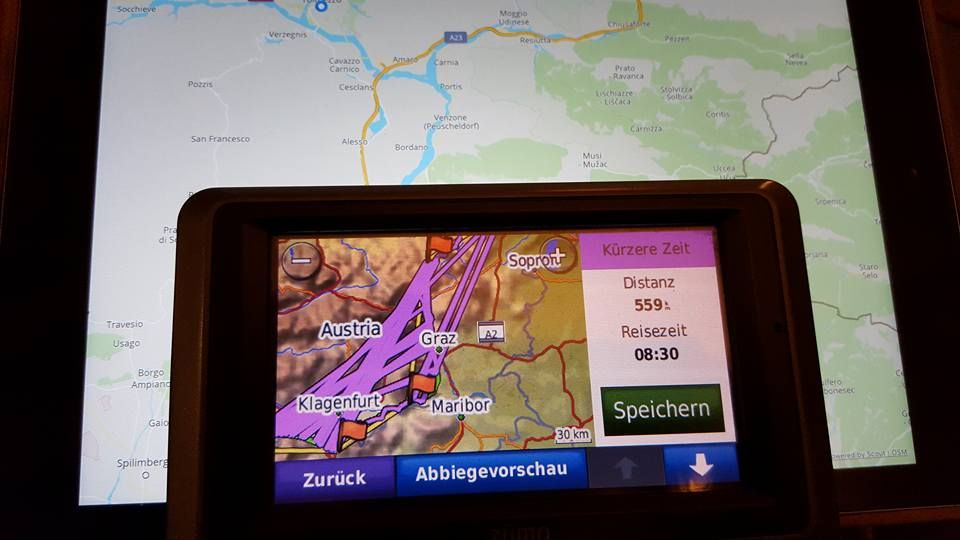

auch das zümo660 kann mitunter ganz schön fantasieren...
