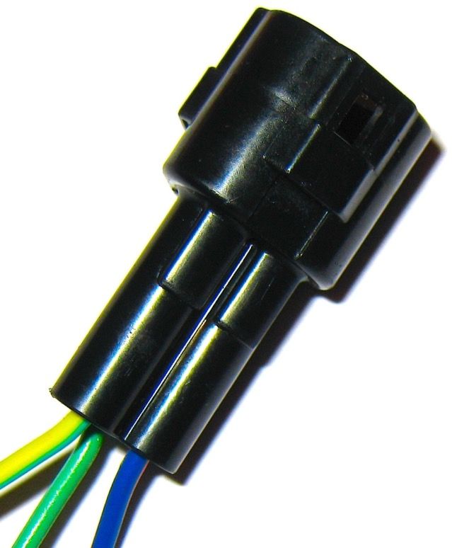

Fahrzeugseitig muss
der blau/grün auf den, welcher Masse in Neutralstellung führt (grün am Gangsensor)
der gelb/braun auf den, welcher Masse im 3. Gang führt
der graue auf den, welcher Masse im 2. Gang führt
von der Sensorseite auf den Stecker geschaut:
Grün Oben
Grün/gelb Rechts unten
Blau/rot Links unten
 Dateigröße:  49.84 KB
