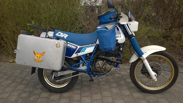

P.S. nur mal so...mein bisheriges Motorrad, war immer gut und zuverlässig -hat aber ein paar Jahre auf dem Buckel (1989)
 Dateigröße:  83.74 KB
 Angeschaut:  5423 mal
