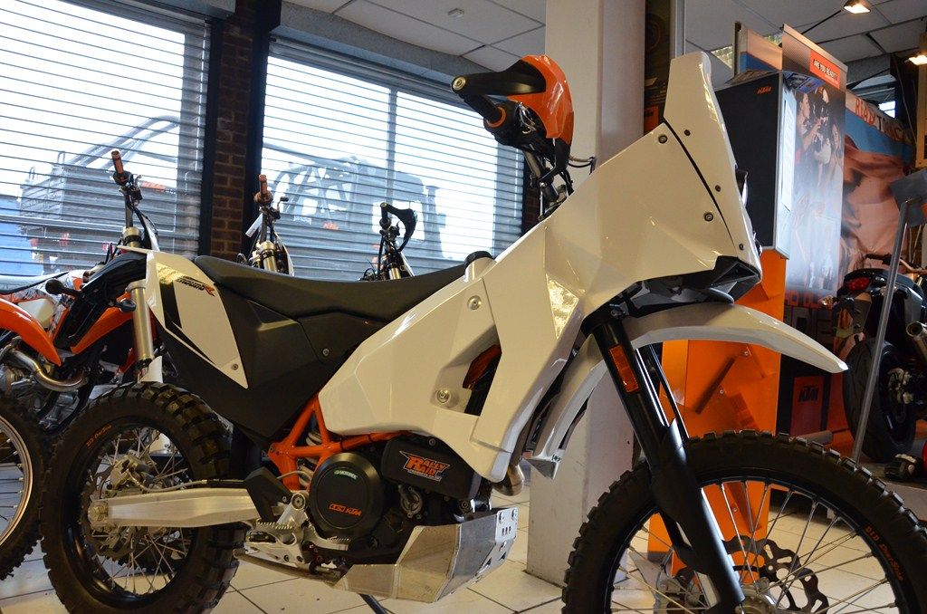

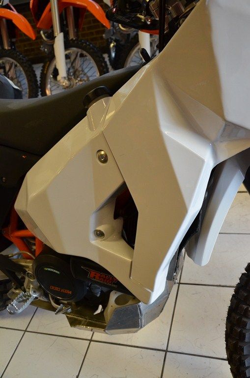

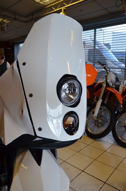

Da das ganze mit den Umbauten mittlerweile sehr unübersichtlich geworden ist, mache ich mal einen neuen Beitrag auf...
Beim stöbern im www bin auf eine Meldung von RallyRaid Uk gestoßen, dass sie für die 690er neue Tanks fertigen wollen. das ganze nennt sich dann EVO2 Adventure Kit. Die Tanks schauen m.E. ähnlich wie der 450er/690er Rallye aus. Sind zwar (leider) aus PE und somit im Normalfall nicht lackier- und beklebbar und wahrscheinlich ohne Materialgutachten... aber mal abwarten was sich da so ergibt.
So langsam aber sicher geht es in eine Richtung die mir gefällt Smile bis auf die Ausarbeitung mit den Scheinwerfern... das ist m.E. noch verbesserungswürdig, wobei man ja hierfür entweder den TT- oder Bastler-Umbausatz verwenden könnte.

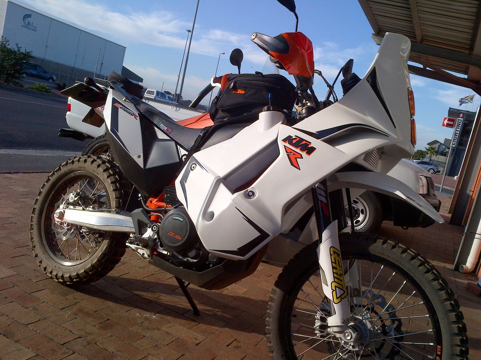

Hier zum Vergleich eine 690er mit den Tanks und der Verkleidung der 450er/690er Rally

Turbodiesel @ So, 25. Nov 2012, 17:42 hat folgendes geschrieben:
Top!
Wie schwer oder einfach kriegt man denn die Rally-Tanks an die 690er. Gibt's irgendwo eine Bastelanleitung?
