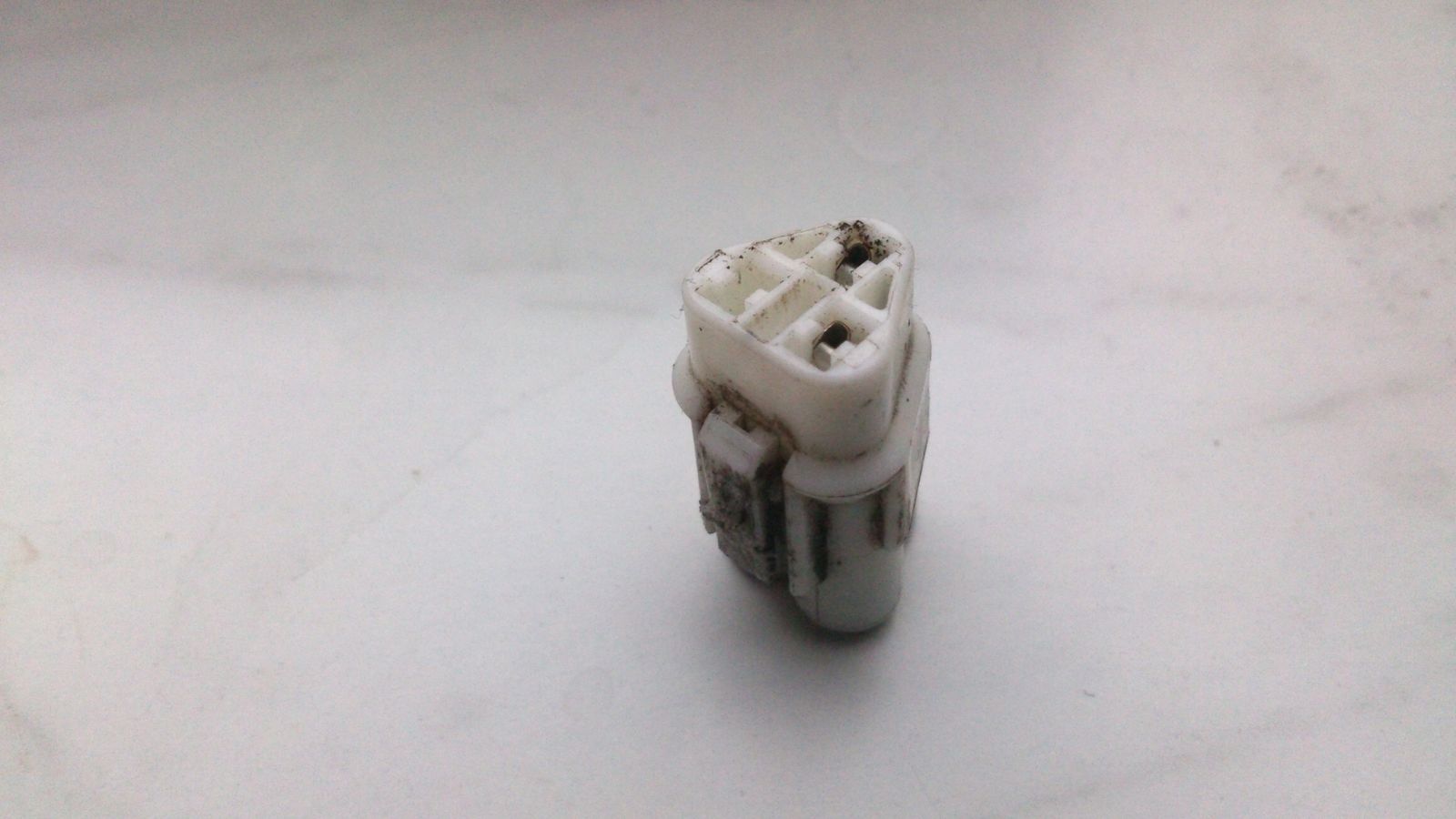

Etwas voreilig habe ich schon das noch feste Kabel auch abgeschnitten, weil ich ja einen anderen Stecker montieren wollte Sad .
 Dateigröße:  104.86 KB

können wir den nicht neue einpinnen ?
Ich ruf gleich mal bei Dir an.. Very Happy

Ich würde den neu Eincrimpen - die gibt es einzeln. Solltest Du nirgends Passende finden, musst Du in den sauren Apfel beißen und bei KTM E-Teil 000.70.000.0AM zu 6€ kaufen.
Mit den nur zwei Leitungen (blau/schwarz und braun) Kabelbaumseitig und den drei Leitungen (rot / blau / schwarz) auf der Pumpenseite ist auch richtig. Das ist die Kraftstoffstandsvorbereitung, in der Pumpe geht nur noch (rot und blau) im Pumpensockel weiter.
Ggf. könntest Du auch über ne Verlängerung nachdenken - gibt es aber nicht Original, genau so wenig wie ein Stecker mit einer LEITUNG dran. Dann kannst Du auch gleich über ne Umrüstung auf AMP SuperSeal nachdenken.

Wir probieren erstmal den alten neu zu Crimpen ansonsten bestell ich halt den Ersatzstecker. Danke für die schnellen Antworten.

Haben wir heute provisorisch gelöst und den Stecker ausgepinnt. Machen wir nächste Woche dann wieder schön.. Very Happy

Falls Du das auspinnen meinst geht das elegant und professionell siehe Link von Hotfire...
Wenn Du das nicht jeden Tag machen musst geht auch eine Büroklammer oder wie in unserem Fall ein Fonduespieß aus Mamas Küche Rolling Eyes
Die Verbinder sind in dem Stecker mit eingerastet. Die Rastzunge zurückbiegen und Verbinder nach hinten rausziehen - feddich.
Falls Du das provisorisch meinst. Wir haben die Kabel direkt ohne Stecker angesteckt ( allerdings mit Schrupfschlauch kurzschlußfest gemacht )
