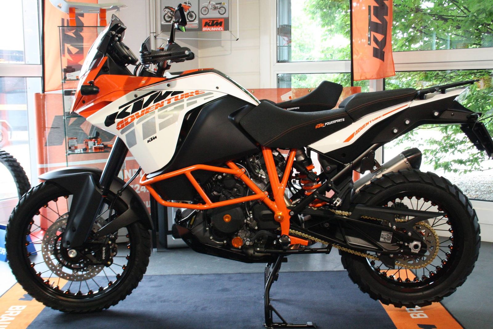

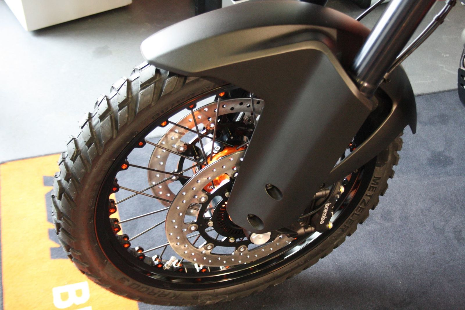

Hi
Suche Felgen für die 1190 Adv T da meine hintere Felge undicht ist.
wer kann mir sagen welche Marke das ist und wo ich Sie bestellen kann, Bilder im Anhang.

BeitragVerfasst am : Sa, 27. Sep 2014, 15:39    Titel: Antworten mit Zitat
Sieht aus wie KTM Braumandl - ein österreichischer KTM-Dealer bei Wels (Linzer Raum)...

BeitragVerfasst am : Sa, 27. Sep 2014, 15:53    Titel: Antworten mit Zitat
Quercusilex @ Sa, 27. Sep 2014, 15:39 hat folgendes geschrieben:
Ja genau

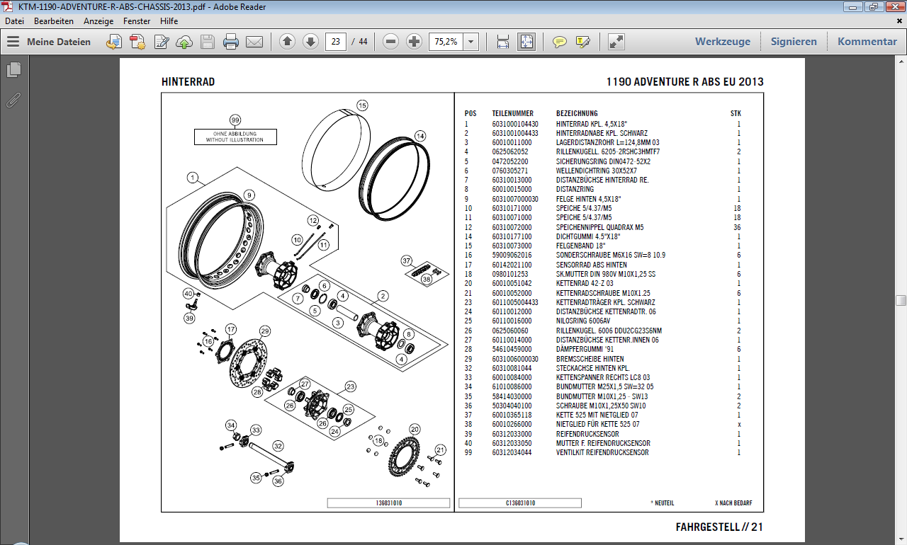

kretabikerOffline
Anmeldungsdatum: 01.09.2008
Beiträge insgesamt: 6067
BeitragVerfasst am : Sa, 27. Sep 2014, 19:48    Titel: Antworten mit Zitat
Vic LC8 Adv990S @ Sa, 27. Sep 2014, 16:15 hat folgendes geschrieben:
Das Felgenband muss undicht sei denn die Luft endweicht dort wo die Speichen in die Felge geht.
unsure , Du meinst # 14 Dichtgummi, oder? Doch nicht #15 Felgenband? Das Felgenband dichtet doch nicht die Luft ab....hab ich da was falsch verstanden? Oder sitzt #15 in #14....kann ich anhand der Zeichnung nicht erkennen. Ich hätte eher gedacht nur der Dichtgummi hält die Luft im Reifen....

TurbodieselOffline
Anmeldungsdatum: 12.12.2004
Beiträge insgesamt: 3659
Husqvarna 701 Radeumbau
BeitragVerfasst am : Sa, 27. Sep 2014, 20:56    Titel: Antworten mit Zitat
kretabiker @ Sa, 27. Sep 2014, 19:48 hat folgendes geschrieben:
Die Nr. 14 dichtet die Felge zu den Speichen ab. Ich hab schon von ein paar gelesen, dass beim unvorsichtigen montieren von neuen Reifen das Dichtband beschädigt wurde. Ich würde das Problem erst hier mal vermuten. Also ggf. eine kleiner, durch den Reifen-Mech. verursachter Schaden mit großer Wirkung.
Welchen Reifen hast Du Dir den aufziehen lassen ? Waren aber schon TL Reifen ?
Ach ja, die original Felgen sind von Saxess wenn ich mich nicht irre. Diese werden aber exclusiv für KTM hergestellt und daher nur über den Smile käuflich.
Die Felgen der 1190er vom Braumandl auf den Bildern sind von Kineo > http://www.unitedmotoparts.de/Felgen-Felgensaetze/ ....... ture-R-1190-13-.html Aber die rufen Preise auf wacko

TurbodieselOffline
BeitragVerfasst am : Sa, 27. Sep 2014, 21:35    Titel: Antworten mit Zitat
Das Felgenband dient nur als Schutz des Dichtbandes gegen eine mechanische Beschädigung der Speichen. Ist nichts anderes, als das Felgenband bei Schlauchfelgen das den Schlauch schützten soll.
