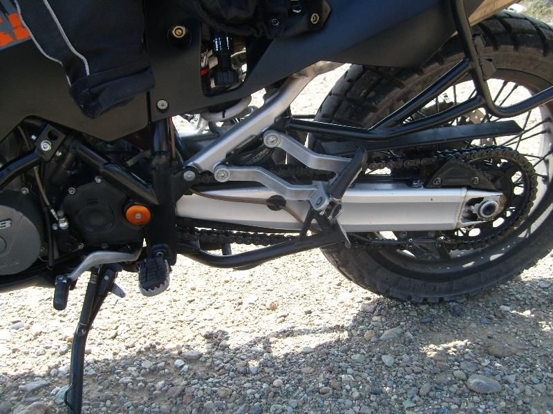

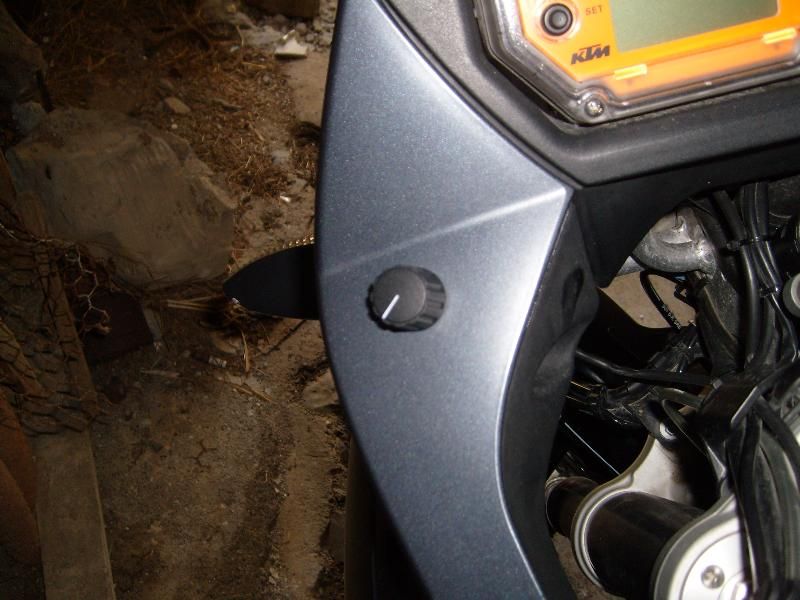

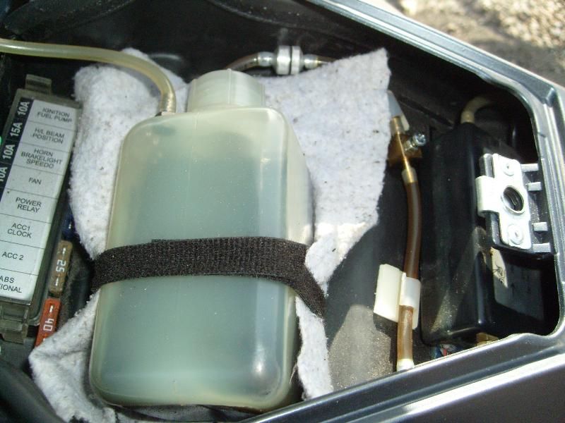

Fotos sind von meiner "seligen" 2007er (diese elendige Schrott-Kiste Mad )! Spannung bekommst Du entweder von ACC1 oder ACC2.....Kabel sind mit Kabelschuhen schon "ready for use" fertig hinter der Lampenmaske versteckt....mußt suchen, sind beschriftet. Einer hat Dauerplus, der andere wird über "Zündung an" geschalten. Sonst alles in der
PS: auf dem ersten Foto kann man auf der Beschriftung des Sicherungskästchens sehen, das ACC1 der Dauerplus ist.......die Uhr läuft über die selbe Sicherung! Ich war mir vorher nicht mehr sicher unsure !
 Dateigröße:  103.81 KB
 Angeschaut:  1168 mal
 Dateigröße:  102.28 KB
 Angeschaut:  1124 mal
 Dateigröße:  143.71 KB
 Angeschaut:  1211 mal

Dann die linke Hamsterbacke abnehmen (vordere Verkleidung) und die Kabel runter zur Batterie legen. Da kannst Du auch gleich den Drehschalter in die Backe einbauen, so wie auf dem Foto zu sehen.

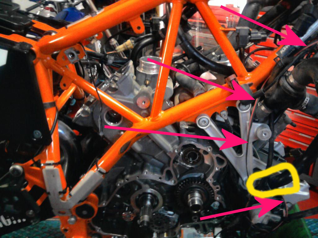

Zuerst würde ich die rechte (!) Hamsterbacke abbauen, die Tankschrauben rechter Tank etwas lockern (nicht rausschrauben!), damit Du den Tank ein wenig "bewegen kannst, denn für eine kurze Strecke muß das Kabel am Rahmen lang unter den Tank gepfriemelt werden. Je nachdem wo Du die Steuereinheit und den kleinen Tank unterbringst halt drauf achten, das die Kabel den Lenkereinschlag nicht behindern, oder dadurch die Kabel hin und her gezogen werden. Das Kabel runter verlegen, Richtung Batterie-Kasten (alles mit Kabelbinder gut fixieren), auf Hitze von Krümmer und Kühler achten, bis Du rechtsseitig des Batteriekastens bist. Dort gibt es ein kleines Loch, wo Du den Plus in den Kasten führen kannst, ohne das Kabel irgendwo "zwicken" zu müssen (siehe gelben Kreis auf dem Foto). Den Minus würde ich mit Kabelschuh dort unten anbringen, am Gehäuse, wo Du schon ein Kabel angebracht siehst (vom Laderegler). Einfach daneben ne Schraube rausdrehen und den Minus dran festschrauben....that´s it!
Auf dem Foto kannst Du das rotschwarze Kabel sehen (Pfeile) das ich verlegt habe für meine Zusatzleuchten.
