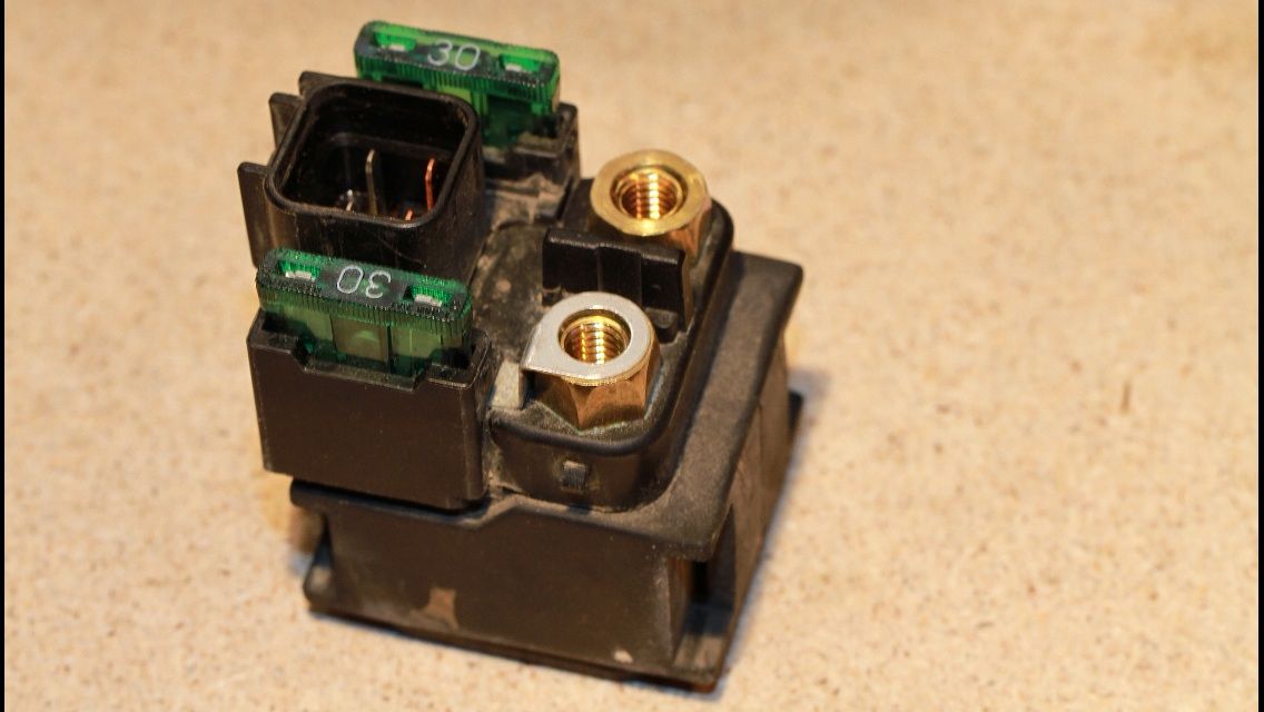

Oder Starterrelais:
 Dateigröße:  70.99 KB
 Angeschaut:  618 mal

OstMarkusOffline
Anmeldungsdatum: 24.01.2004
Beiträge insgesamt: 3396
KTM 790 Adv R
 →  40.000 km
BeitragVerfasst am : So, 30. März 2014, 22:32    Titel: Antworten mit Zitat
HotFire @ So, 30. März 2014, 20:57 hat folgendes geschrieben:
Oder Starterrelais:
sach ich ja!

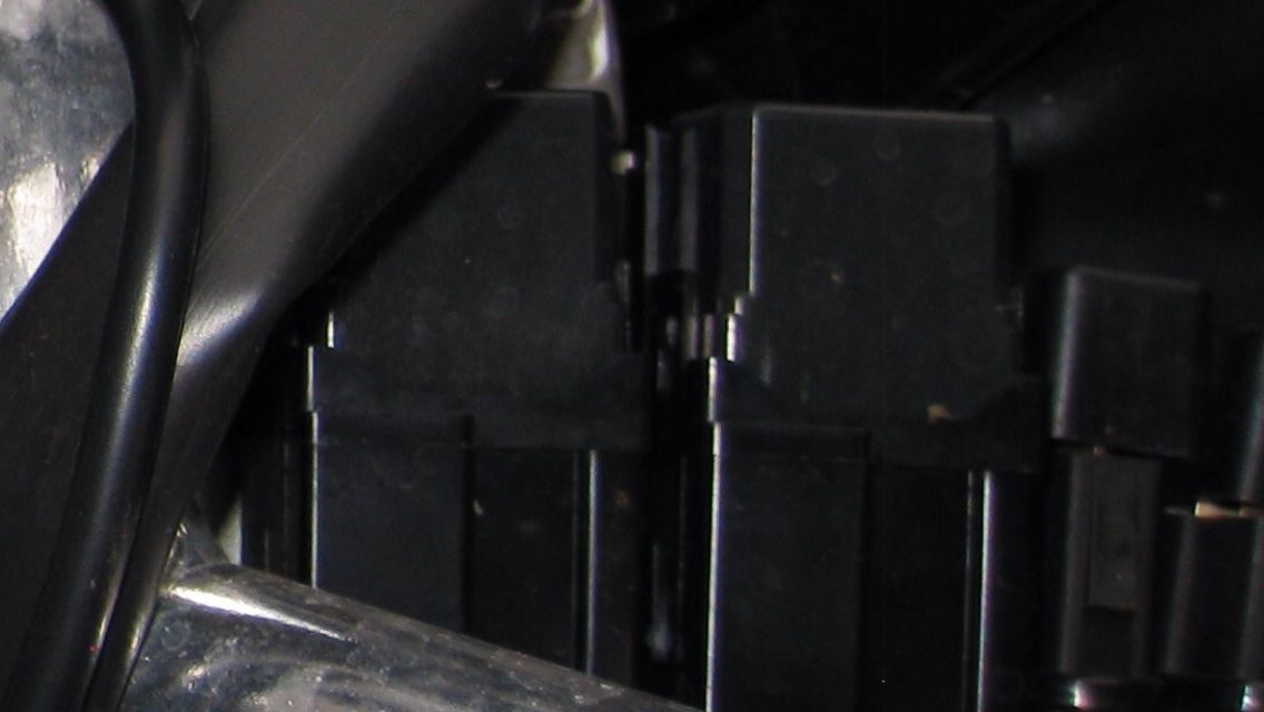

Es könnte auch mal seltenerer Weise am Starthilfsrelais liegen, unter der Frontmaske am Stecker C_AF/4 zu Finden. Im Schaltplan unter "start auxillary relay" zu finden:
 Dateigröße:  53.2 KB
 Angeschaut:  578 mal
