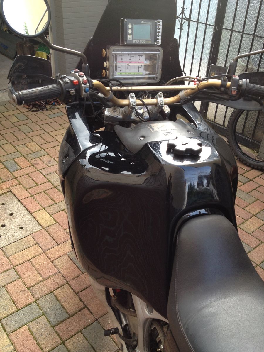

BeitragVerfasst am : Sa, 28. Dez 2013, 8:55    Titel: Antworten mit Zitat
Die Lösung mit den Tankdeckeln ist nicht wirklich zufriedenstellend, aber besser als bei einer meiner Affentwins. Das ist der Deckel mittig und eine ordentliche Befestigung des Tankrucksacks nicht möglich
