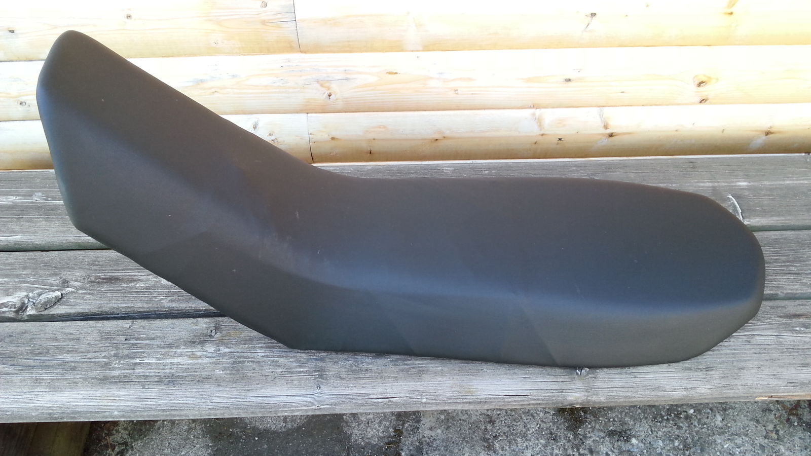

habe am Wochenende meine Sitzheizungsmatte von der alten Sitzbank auch auf die Neue verbaut.
Bei der Erstversion hatte ich nach ca. 8 Monaten das Problem, dass durch das ständige auf- und absitzen die Matte verrutschte. Diese befand sich zwischen Schaumstoff und Sitzbezug. In meiner Leichtgläubigkeit bin ich davon ausgegangen, dass die Matte "für immer" an ihrem Platz bleiben wird. Leider nicht Sad
Habe übrigens folgende Sitzheizung verbaut, ein spritzwassergeschützer zweistufiger Schalter ist dabei: http://www.amazon.de/Systafex-Wasserfeste-Sitzheiz ....... rds=Sitzheizung+Quad

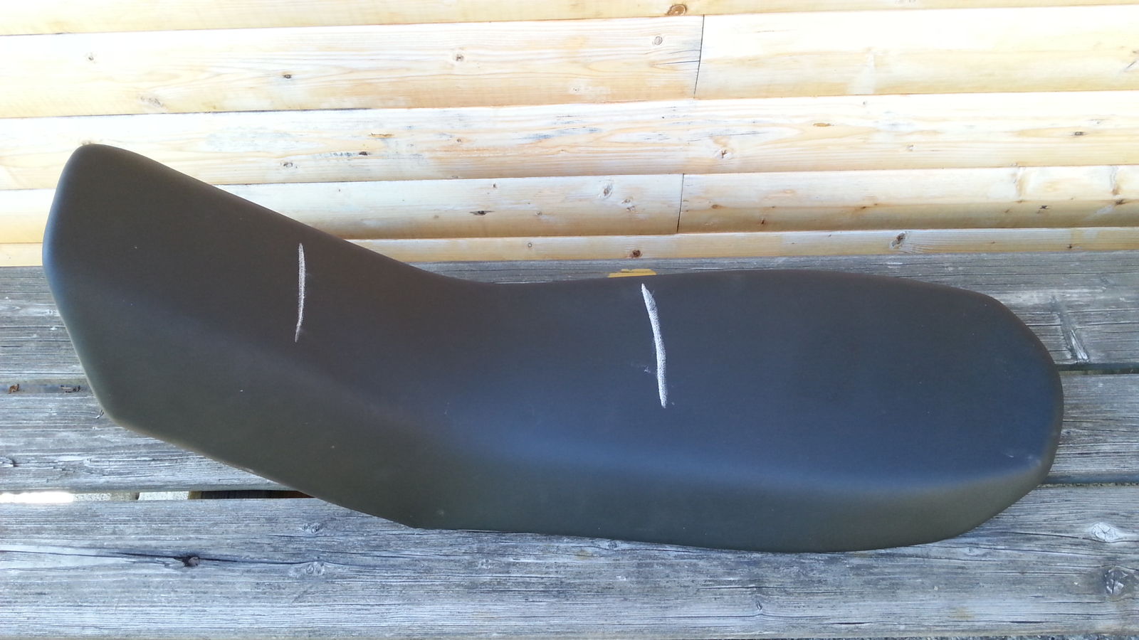

Habe zuerst meine Sitzposition mit Kreide angezeichnet, damit ich genau weiss, wohin die Matte muss.

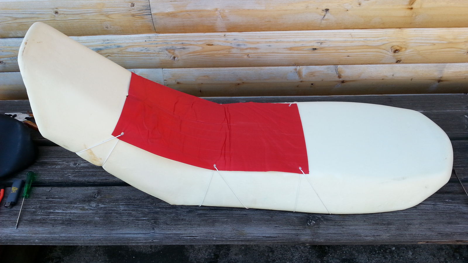

Dann den Bezug runtergetan und die Matte an der Seite gelocht. Die Heizmatte dann eingerichtet und mit wasserfesten Schnur abgespannt.
An der Unterseite der Sitzbank angetuckert und mit einem zusätzlichen Knoten in der Schnur gesichert.
Dann Bezug drüber und auch angetuckert.

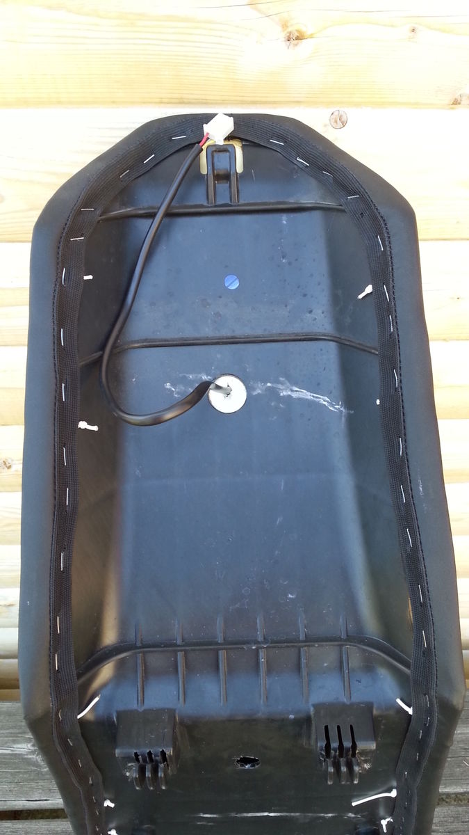

An der Unterseite der Bank dann mit einem Kreisschneider ein Loch gebohrt, sodass der Stecker ohne Probleme durchpasst. In den Schaumstoff habe ich mit einem scharfen Messer einen Stern geschnitten, sodass auch hier das Kabel mit dem Stecker durchpasst. Dann das Loch mit Heißkleber ausgefüllt und fixiert.
Die Oberfläche des Sitzbezuges ist halt nicht mehr so schön glatt, weil man die Matte erkennen kann. Und weicher ist die Sitzfläche deswegen auch nicht! Sad Aber dafür gibt es dann im Herbst keinen kalten Popsch Wink

Kabeldurchführung noch ohne Heißkleber

fertig überzogen, Kontur der Matte und Scnur ist zu erkennen

abgespannte Heizmatte

Anzeichnung der Sitzposition

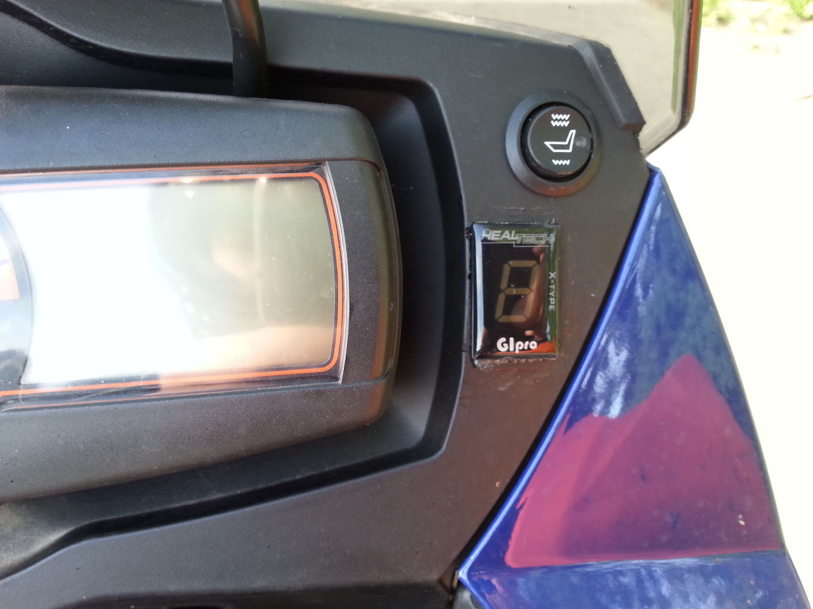

@ Fliegentod:
habe ich rechts neben dem Tacho angebracht. Dort war Platz, ist aber auch nicht ideal, weil man die Hand dann vom Gas nehmen muss.
Lg

e9925876 @ Mo, 19. Aug 2013, 14:19 hat folgendes geschrieben:
@ Fliegentod:
Lg
nur mal nebenbei, hat die 2011 Dakar nicht auch ABS?
Wie hast du denn das mit der Ganganzeige hinbekommen?
Die ist doch nur für die ABS freien............ unsure

Hallo Sven,
http://forum.lc8.info/viewtopic.php?t=24945&highlight=ganganzeige+gipro
Du brauchst das Drehzahlsignal und das Geschwindigkeitssignal. Die Ganganzeige einmal progammieren (ganz einfach) und der Chip rechnet sich aus beiden Daten jedesmal den Gang aus.
http://www.healtech-electronics.com/ hier kannst du das Moped eingeben, dann erfährst du, welches Modell du brauchst, und zu bestellen dann über diesen Vertrieb http://www.healtech-electronics.de/index.php?page= ....... tuemart&Itemid=1
Herausforderung ist die zwei richtigen Kabel im Strang zu finden!
Aber sonst kein Problem, auch musst nichts schneiden, gibt Kabelklemmen im Lieferumfang.
Lg
